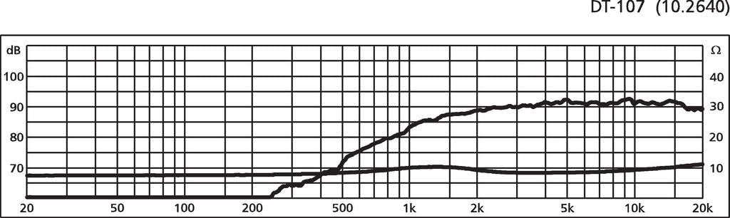

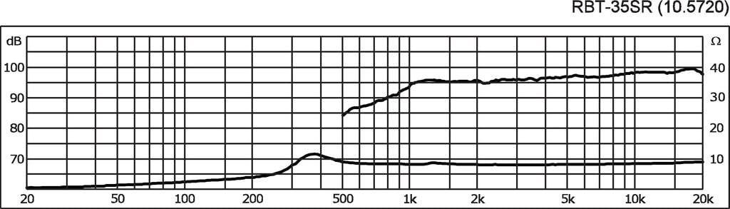

Leider sind in meinen Hifi-Boxen aus den 80er Jahren des letzten
Jahrhunderts die Hochtöner gehimmelt. Ersatzsuchend habe ich
festgestellt, dass ich die nicht mehr bekomme aber auf wirkungsgrad
stärkere ausweichen könnte. Diese müsste ich aber um 8dB im Pegel
absenken. Experimentierfreudig wie man mich so kennt, würde ich gerne
den Pegel mit einem Einstellbaren Drahtwiderstand auf der Frontseite der
Boxen variabel gestalten. Solches sah man zuletzt in den 80er Jahren.
Diese speziell für diesen Einsatzzweck konstruierten Stellelemente
ließen den an der Frequenzweiche sichtbaren Widerstand konstant, so
verschob sich nicht die Trennfrequenz. Unter welcher Bestellbezeichnung
und wo könnte ich solches wohl erwerben?

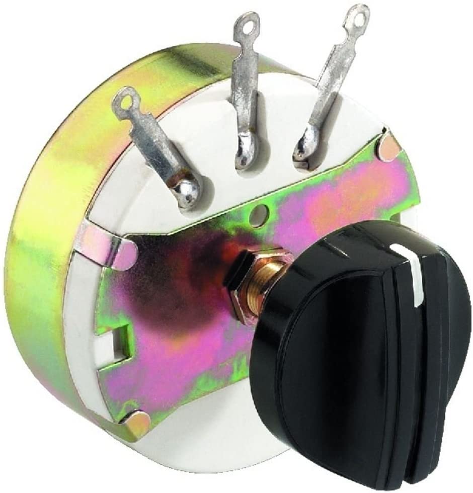

von Nichtverzweifelter (Gast)
L-Regler
von Nowhereman (Gast)
Nichtverzweifelter schrieb:
> L-Regler
Gibt's die irgendwo für einen vernünftigen Preis?

von Lothar K. (megastatic)
https://www.quinte-online.de/Lautsprechertechnik/Pegelregler-Mona/
Für einen HiFi-Hochtöner reicht das kleinste Modell.
Wenn du dann die optimale Einstellung gefunden hast, kannst du den
"Pegelregler" ausmessen und durch Festwiderstände ersetzen.
Gängige Praxis beim Entwickeln von Frequenzweichen . . .

PS: ein Draht Poti ist AUCH eine Induktivität und hat (längs) nix im
Hochtonzweig zu suchen.

Was den L-regler angeht:
https://lautsprechershop.de/monacor/monacor_pegelregler.htm

Bei diesem 15W-Monacor steht in einer Rezension, der hätte 8+40 Ω .

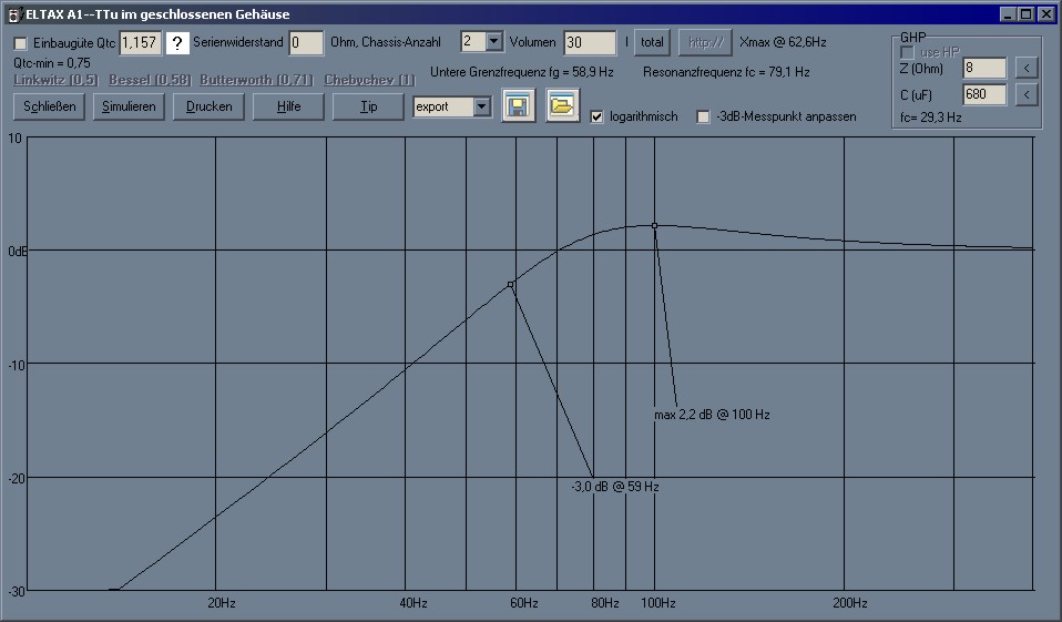

Mein Eltax MT hat 70µH? mitm 'Kübbeler-Tester' und eine
Chassis-Induktivität (Le) von 0,61mH mittels TSP-Ermittlung.
Der 9" TT hat bereits 230µH? bzw. Le=1,4mH. Das wären im Vergleich zu
Dickdraht-Weichenspulen also schon ordentlich viele Windungen. in einem
schweren Magnet. Diese dürfen nicht vergessen werden bei der
Weichenberechnung !!

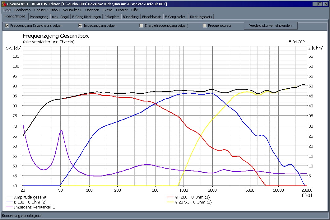

Jedesmal wenn ich 'Boxsim' aufmache , komme ich zu demselben Ergebnis!.
Das kann nur mehr VIS-a-vis- ATONal .. in einer primitiven Holzkiste
werden .
Niemand übernehme irgendeine Verantwortung dafür.

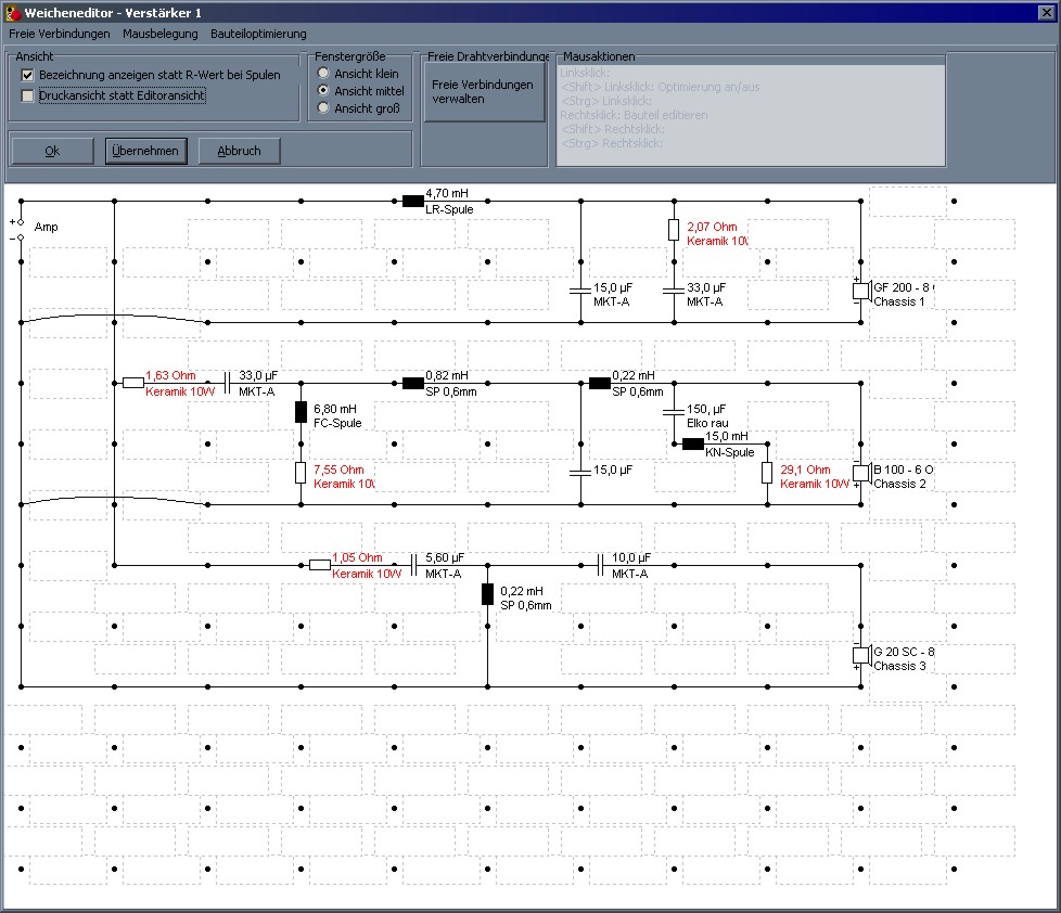

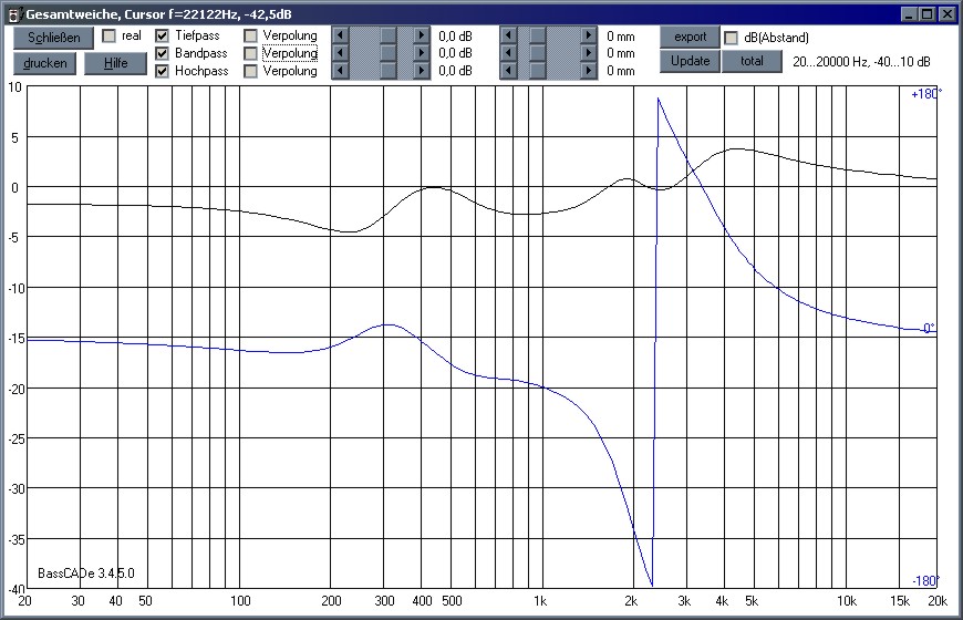

Woher kommt diese Weichenschaltung?
Sie ist 3 Weg. Meine Boxen sind 2 1/2 Weg.
Die Hochtöner sind mit 18dB getrennt, Multimeter zeigt mir 9,14uF an.
Also 10uF.
In deiner Weichenschaltung der 150uF, 15mH und 29,1 Ohm. Das ist ein
Saugkreis auf 106Hz. Die 29,1 Ohm sind viel zu hoch. Was soll das
parallel zum Mitteltöner?
von Rudi Ratlos (Gast)
Gut daß ich noch wach bin. Zuerst Visaton-HiEnd:
Die LS kosten ~250,-, die Weiche ~100,-, pro Stück selbstverständlich.
Ich hab bloß -irgendwelche- LS genommen, zum Testen von Boxsim
(Advertise-ware), und diese Weiche wurde ausgeworfen.
Den Sperrkreis auf 106Hz habe ich auch schon auf BassCADe (Freeware)
bewundert. Wie gesagt, wer alles glaubt, braucht sich nie mehr zu
wundern.

Und wie kommst auf 2,5 -Weg? Zeichne mal einen Weichen-Schaltplan.
Auskennen tust dich elektrisch eh!
> Was soll das parallel zum Mitteltöner?
Das betrifft ganz wesentlich, eigtl. alle Boxen!
(EQ-Schaltungen, RLC-Glieder, Sperrkreise)
Dieser senkt den Pegel in einem SEHR wichtigen Bereich!
Da die meisten Gehäuse (viel) zu klein sind, tritt um die 100Hz eine
mehr oder weniger starke ungewollte ÜBERHÖHUNG auf, die den berühmten
Wummer-Bass produziert. Also Dröhnen, Vibrieren, Ohrenschmerzen,..
Taubheit. Das kannst mit EQ oder eben solchen Schaltungen 'korrigieren'.

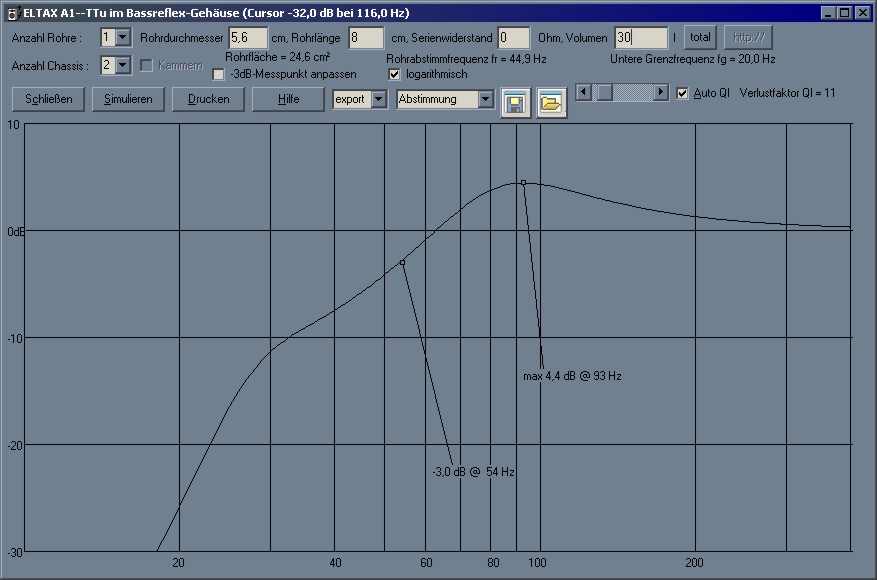

Bei der Eltax-Concept-400 stecken zwei Neunzöller in einem 30,6 L-Case.
Das sieht so aus. Das habe ich mal durch eine sog. "kontrollierte
Undichtigkeit" korrigiert, die 1,1dB (hörbar) Abfall bringt.
Eine solche ist bei deinen Boxen auch? Oder ist das ein Schild ?
In einer gleichgroßen ClosedBox würde das doch besser aussehen.
Und mit 90+ Litern natürlich noch besser.
Die JBL-LX800-Weiche ist perfekt an diese Eltax angepaßt,
seltsamerweise. In 30L. Das ist so stark hörbar, daß man keinen EQ mehr
verwenden muß. Bei der China-Weiche (PA-3) muß ich [200Hz -2dB] und
[100Hz -3dB] runterregeln.
Bild vergessen
So kann man rechnen und rechnen, is aber lustig und stimmt mit dem
Höreindruck doch -seltsam gut - überein
