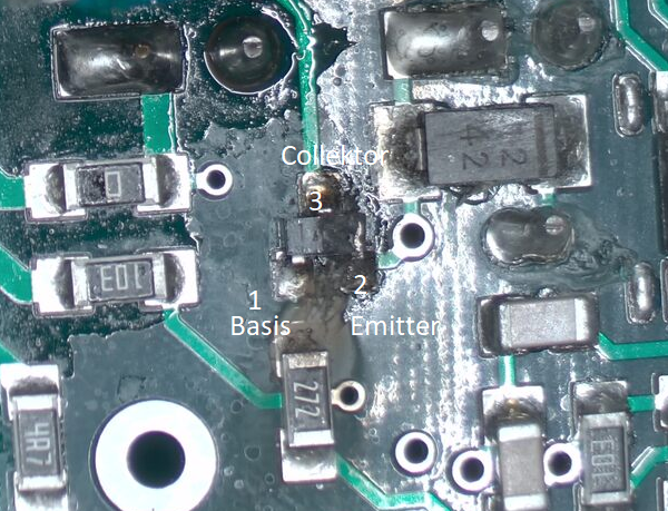

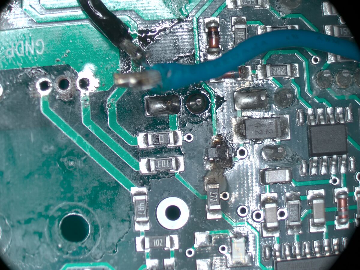

Hi Zusammen, ich suche wie gesagt den kleinen Mosfet oben im Bild! Hat jemand eine Idee was das für ein Teil sein könnte? Gehäuse ist jedenfalls schonmal SOT 23 und wenn ich mich nicht ganz irre ist es ein P-Kanal. Lasse mich aber gern eines besseren belehren! ;-)

Sieht nach BC846A von Nexperia aus.

hinz schrieb: > Sieht nach BC846A von Nexperia aus. Als zusätzliche Info hätte ich noch, dass es ein 36V Akku ist mit dem das Ding betrieben wird.
#6654386
Axel K schrieb: > hinz schrieb: >> Sieht nach BC846A von Nexperia aus. > > Als zusätzliche Info hätte ich noch, dass es ein 36V Akku ist mit dem > das Ding betrieben wird. Ändert nichts.
#6654717
>> Als zusätzliche Info hätte ich noch, dass es ein 36V Akku ist mit dem >> das Ding betrieben wird. hinz schrieb: > Ändert nichts. Hab mir mal das Datenblatt angeschaut, wären es BC846A müsste die Emmitter-Collector (3-2) gesprengt worden sein! Hältst das für realistisch bei ner 36V Batterie? Die kann doch bis zu 65V ab...

Axel K schrieb im Beitrag > hinz schrieb: > >> Ändert nichts. > > Hab mir mal das Datenblatt angeschaut, wären es BC846A müsste die > Emmitter-Collector (3-2) gesprengt worden sein! Hältst das für > realistisch bei ner 36V Batterie? Die kann doch bis zu 65V ab... Sicher. Ist kein großer Akt.

Axel K schrieb: > Hab mir mal das Datenblatt angeschaut, wären es BC846A müsste die > Emmitter-Collector (3-2) gesprengt worden sein! Bei Verpolung von Spannungen kommt oft die Basis-Emitter-Strecke in den Durchbruchbereich VEB 5 oder 6 V. Was dann passiert, hängt von der umgebenden Schaltung ab.
Günni schrieb: > Bei Verpolung von Spannungen kommt oft die Basis-Emitter-Strecke in den > Durchbruchbereich VEB 5 oder 6 V. Was dann passiert, hängt von der > umgebenden Schaltung ab. Genau das ist es ja was mich stutzig macht, hier wäre die Emitter-Collektor Strecke geplatzt (wenn es der BC846A ist) und dessen Last liegt bei 65V

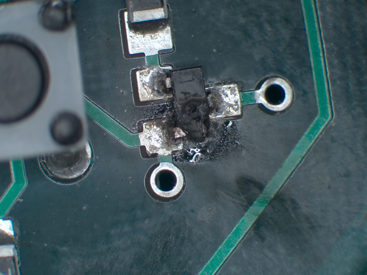

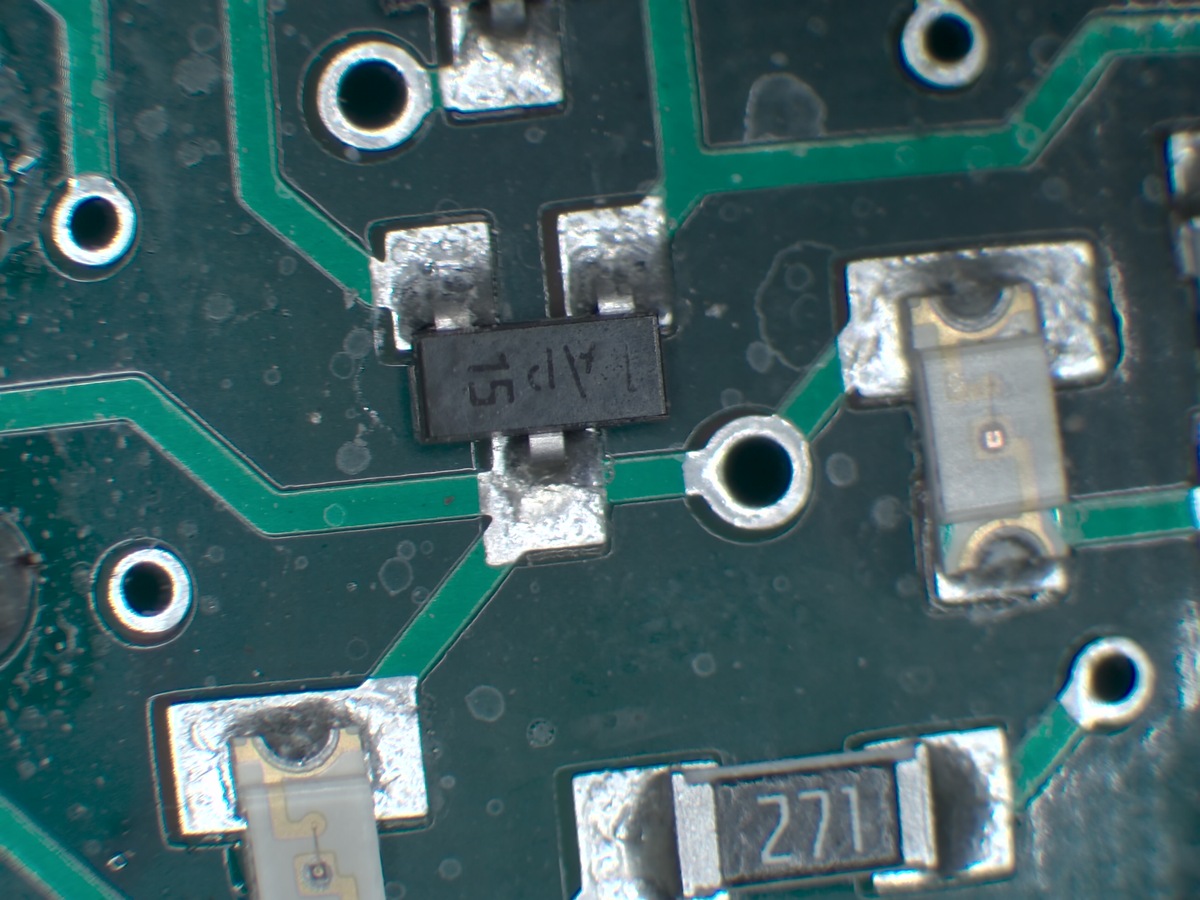

Darauf sieht man es besser
Der Transistor ist vertikal aufgebaut und der Chip sitzt auf dem Kollektoranschluss. Du kannst am Gehäuse nicht sehen, wo der Durchbruch aufgetreten ist. Sieh dir mal https://richis-lab.de/Bipolar44.htm an Arno
