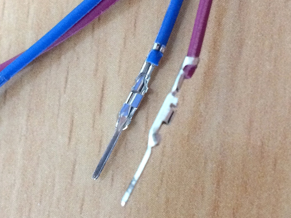

Und schon wieder habe ich ewig nach dem Fehler in meiner Schaltung
gesucht um dann festzustellen das es an mangelhaften Dupon-Wires liegt.
Bei dem Exemplar hier war grad gar keine Ader im Crimp!
Ich habe jetzt schon div. Quellen "ausprobiert" aber es scheint sich
überall um die gleiche China-Ware zu handeln.
Ähnliches gilt wohl leider auch für die Boards.
Hat jemand eine gute Quelle? Selbst crimpen, naja, das ist schon ne
Menge Arbeit... vielleicht geht es auch im Zukauf?

von Oliver R. (superberti)
ich würde sie trotzdem selbst crimpen. Weder die Zange, noch das
Material kosten wirklich viel. Mit etwas Übung geht das recht flott.
Mach ich schon seit Jahren so.
Ich hatte neulich China-Dupont-Kabel, die sich beharrlich weigerten,
verlötet zu werden (nachdem ich sie durchgeschnitten habe). Waren die
womöglich aus Alu???

von Mw E. (Firma: fritzler-avr.de) (fritzler)
Na jeden Abend 10 Stück, dann merkste den Aufwand nicht.
Die Frage is eben was mehr Arbeit macht: rumsuchen wieso die Schaltung
nicht will oder ordentliches Arbeitsmaterial erstellen?
Ich hab meine vorn paar Jahren bei Ali gekauft.
Auch wenn ich den Händler jetzt raussuche hat sich die Quali sicherlich
auch schon verschlechtert.
Ansonsten gibts die "Dupont" auch mit dickereren Adern als den
auseinandergedröselten Flachbandkabeln.
Da sind dann ein paar mehr Fusseln drinne.

von Horst (Gast)
Oliver R. schrieb:
> Waren die womöglich aus Alu???
CCA /CooperCoatedAluminium) ist bei den Kabeln üblich. Beim Löten ist
die Kupferbeschichtung nach einer Sekunde ins Lötzinn diffundiert und
das Alu ist blank und nimmt kein Zinn an.

von Johannes S. (Gast)
am Meisten hat mich ein Kabel mit Bruch der Ader geärgert. Crimpungen
sahen ok aus, aber je nachdem wie man es gebogen hat, hatte es Kontakt
oder nicht.
Die Buchsen muss man auf Eisenhaltigkeit prüfen, wenn die magnetisch
sind, gleich wegwerfen. Bei einem größeren Set mit Buchsen und Stiften
und verschiedenen Gehäusegrößen hatte ich bisher Glück, die Kontakte
waren in Ordnung. Als Litze habe ich für neue dünne Silikonlitze
genommen, die sind dann noch flexibler. Die Mehrpoligen Gehäuse sind
fürs Breadboard oft besser, haben einen besseren Halt.
Die Crimpzange für PSK von Reichelt passt. Reichelt hatte letztens auch
gute Dupont Kabel im Angebot, waren aber Restposten.

von Manfred (Gast)
Was Fehler der Verarbeitung angeht, muß man mit leben, eine sauber
gecrimpte Isolation habe ich auch schon im Kabelbaum eines deutschen
PKWs gesehen.
Schlimmer als vereinzelte Verarbeitungsfehler sind der sehr geringe
Querschnitt und die Verwendung von Eisen / Alu anstatt Vollkupfer.
