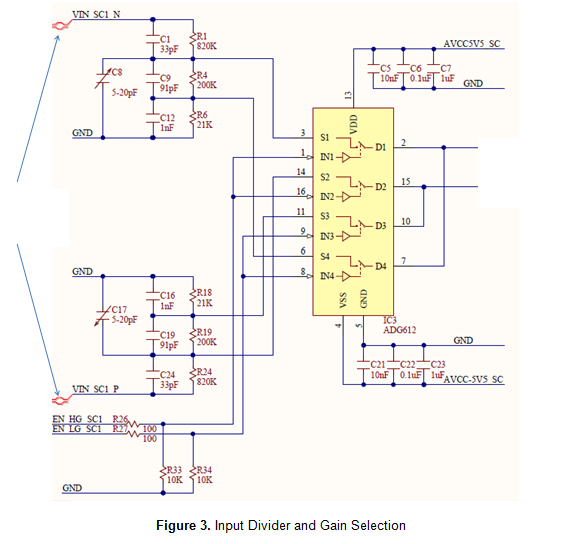

Ich wünsche einen schönen guten Tag,
hoffentlich kann mir jemand helfen. Ich besitze ein USB Oszilloskop
"analog discovery". das ist ein älteres Modell im schwarzen
kunststoff-Gehäuse. Der Link zu dem manual ist
https://reference.digilentinc.com/reference/instrumentation/analog-discovery/reference-manual.
Neben diesem Oszilloskop habe ich einen recht neugierigen Sohn, der das
geöffnet hat und an den Drehkondensatoren gespielt hat. Die Lehre, dass
Neugier gut ist, aber man auch immer abschätzen sollte, was man macht
haben wir besprochen. Erstes Ziel erreicht, das zweite wäre die Lösung
des Problems, also die Trimmer wieder richtig einzustellen.
Auf den Digilent Seiten finde ich unter Kalibrieren leider nur die
Anweisung für einen high-level Abgleich. Bzgl. der Trimmer habe ich noch
nichts gefunden.
Alternativ wäre die Erläuterung einer Vorgehensweise wunderbar.
Danke und schöne Grüße
Lege ein scharfkantiges Rechtecksignal an den Eingang an,
gute Oszilloskope haben dazu einen Kalibrierausgang an den man den
Tastkopf hängen kann.
Stelle dann den Trimmkondenstaor so ein, daß die Flanken möglichst
schwarfkantig erfasst werden in allen Messbereichen.
Wie kommst du zu so einem Signal ? Schmitt-Oszillator mit HC-MOS IC wie
74HC14 aufgebaut ? Ein NE555 ist jedenfalls zu langsam.

erst mal danke. Klingt logisch und zwar so logisch, dass beinahe
peinlich. Die Eingänge sind differentiell. Heißt das in zwei Schritten
vorgehen, also erst INN auf gnd legen und an INP das rechteck und danach
andersherum?
