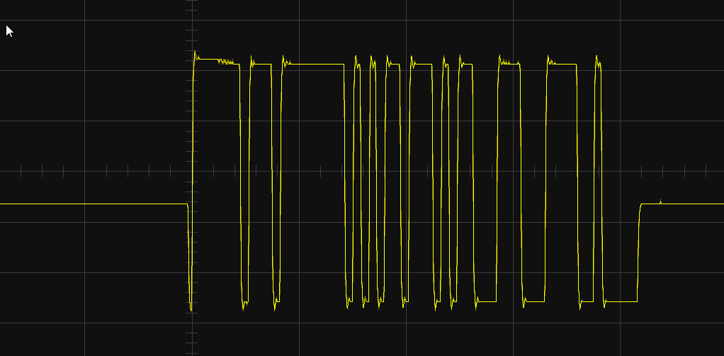

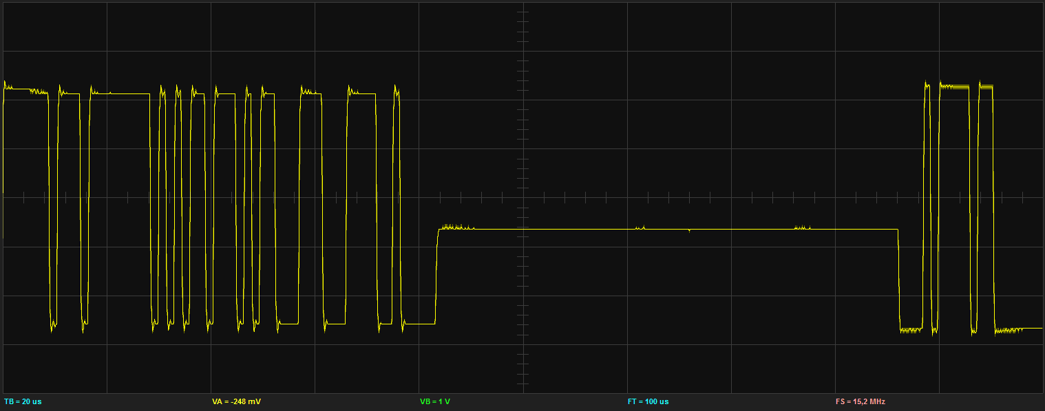

Ich habe hier einen unbekannten, hoch-präisen Sensor mit seriellem
Anschluss. 2-Draht für Daten + 2 Mal Spannungsversorgung +/-. Zum Sensor
gehört eine Anzeigeeinheit, man kann dem Sensor auch einfache Kommandos
schicken, die Kommunkation ist also vermutlich Halb-Duplex. Über die
Codierung ist leider überhaupt nichts bekannt.

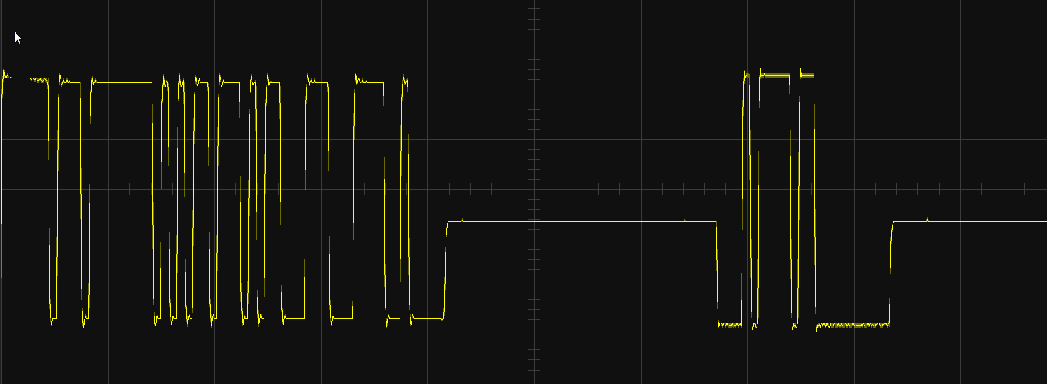

Ich habe ein Oszi angehängt. Zeitbasis am Oszi ist 20us/Div.
Auf dem Kabel läuft ein differenzielles TTL Signal ohne separates Clock,
aus zwei Paketen (--> Attachment). Das rechte der beiden (das also vom
Timing her zuerst kommt) ist vom Bitmuster her immer gleich, die Pause
zum 2. Paket ist aber unterschiedlich, es gibt 2 Positionen, siehe 2

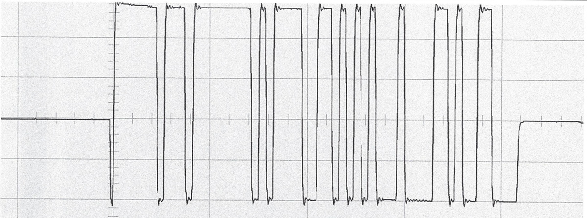

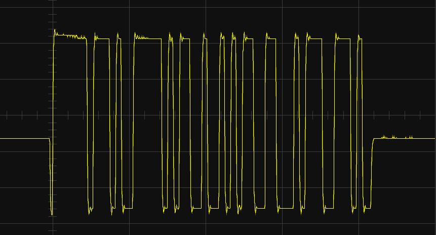

Attachments. Dann kommt das Paket das offenbar den Messwert
transportiert, es ändert sich stark wenn ich den Sensor bewege. Von dort
habe ich mit den Skalenendwerten zwei bekannte stehende Werte: -0,2500
und 5,2500. Werte dazwischen sind schwierig, weil das hoch empfindliche
Sensörchen niemals still steht, aber von den beiden Skalenendwerten habe
ich stehende Bilder (--> Attachments).
Was ich sonst noch sehen kann: wenn ich den Sensor fest einspanne, also
möglichst ruhg auf einen Zwischenwert stelle, wo er nur leicht um eine
Stelle jittert, springen immer mehrere Bits mit einer gewissen
Symmetrie. Ich habe niemals beobachtet, dass nur ein einzelnes Bit sich
ändert. Es könnte also sein, dass ein CRC mit im Boot ist, oder dass der
Messwert mehrmals gesendet wird. Die beiden letzten "Berge" (links im
Screenshot) sind immer unverändert vorhanden, unanhängig vom Messwert.
Dann: irgendwo im Bitstom muss die Seriennummer (oder ein Teil davon)
kommen, die da wäre 4302033005010704, da die Anzeigeeinheit den Sensor
mit seienr Seriennummer identifizieren kann. Dies allerdings ungewiss,
da Einheit und Sensor als Einheit geliefert wurden könnte die
Seriennumemr auch in die Anzeige eingegeben worden sein, ich halte es
aber für wahrscheinlicher dass sie im Datenstrom enthalten ist.
Ich habe jetzt ein paar Stunden versucht, die Nuss zu knacken, aber ich
finde nicht heraus, wie das Signal codiert ist. Kann mir jemand helfen?
Ich setze spontan die beste Flasche Roten aus meinem Keller als Preis
ein (Ladenpreis: gut dreistellig €€€) für die Lösung des Rätsels.
Sind die Divisions tatsächlich breiter als hoch?
Ich messe eine Bitlänge von ca. 14 Pixeln und eine Division-Breite von
ca. 152 Pixeln, macht eine Bitzeit von 1.84 usec und somit knapp 550
kBaud, das wäre schon recht exotisch.
Könnte RS485 sein. Da der Ruhepegel offenbar etwas unterhalb von 0V
liegt und danach immer erst ein Low-Pegel anliegt, misst Du vermutlich
am invertierten Ausgang. Der andere dürfte dann eher nach UART aussehen.
Interessant ist, dass der Low-Pegel nach dem Einschalten des
Transceivers mal recht lange und mal sehr kurz ist - evtl. kannst Du die
beiden Devices, die miteinander reden, so an ihrer "Handschrift"
erkennen.
Hast Du einen Logic Analyzer, Saleae o.dgl.?
von Wolfgang (Gast)
Damit würde man auf einen Signaltakt von um die 680kHz kommen.
- Was sind das für Signalpegel?
- Insbesondere wann tritt der mittlere Pegel auf?
  Kommt der in Pausen zwischen Datentelegrammen oder gehört der zum
Telegramm?
- Bist du im Besitz eines kleinen Logikanalysators, um die Daten
unkompliziert weiterverarbeitungstauglich aufzuzeichnen?  (nach
Pegelanpassung)

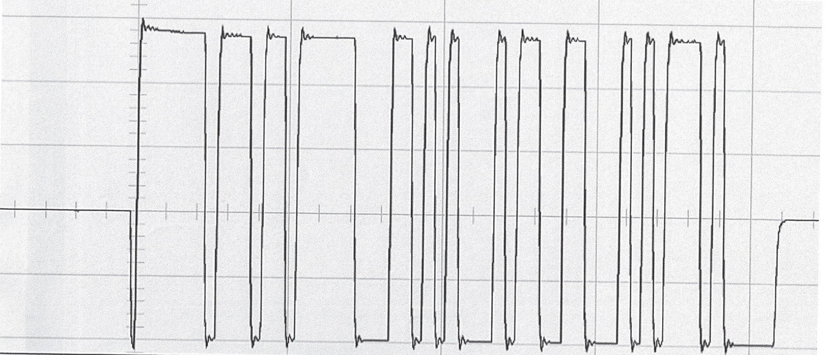

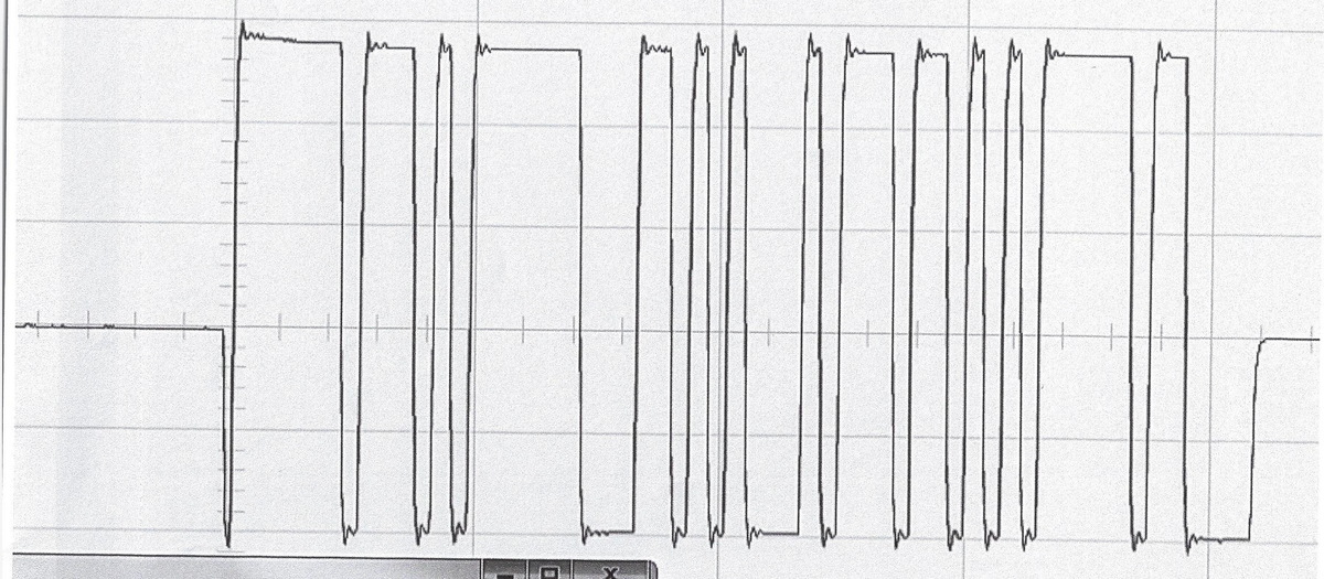

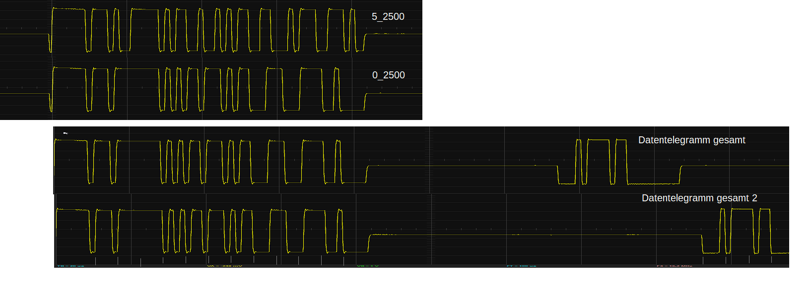

Ein bisschen übersichtlicher einschließlich Versuch einer Taktmarkierung
(unten, alle 4 Takte).
Nur zwei verschiedene Telegramme ist etwas wenig für ein Dekodier-Puzzle
Hilfreich wären ein paar Zwischenwerte aber trotzdem.
Kannst du mit dem Sensor Einzelmessungen durchführen?
Wenn ja, dann bekommst du zwar krumme und leicht zufällige Messwerte,
aber du kannst zu jedem Messwert ein Oszillogramm aufnehmen, das genau
die Bits zeigt, die zu diesem Wert führen.
Wenn die Messwerte automatisch fortlaufend übertragen werden, können die
Oszillogramme natürlich nicht mehr eindeutig den angezeigten Messwerten
zugeordnet werden. Aber auch Oszillogramme mit einer ungefähren Angabe
des übertragenen Messwertes wären schon besser als gar nichts.

Schnell die paar Infos für die Paranoiker: das Oszilloskop ist ein
"Bitscope". Analoge Elektronik, Anzeige am PC Bildschirm. Daher kommt
die Verzerrung des Rasters und der Mauscursor ist vom Screenshot-Tool.
Signalspannung ist TTL: 5V P-P, Ruhepegel bei annähernd 0V.
Das Oszi habe ich zwischen die beiden Datenleitungen geklemmt. Wer da +
und - ist kann ich natürlich nicht sagen, es ist nix dazu dokumentiert
wie der Anschlussstecker beschaltet ist. Wenn es der Sache hilft, und so
üblich ist, drehe ich den Anschluss gerne um, damit der Ruhepegel
oberhalb der horizontalen Achse dargestellt wird.
Klar weiß ich, von wem der Sensor ist, es steht zwar nichts drauf, aber
auf dem Interface zur Anzeigeeinheit steht sein Name, und es gibt auch
ein Datenblatt, aber darin steht exakt null zum Übertragugsprotokoll.
Ich habe den Hersteller nicht genannt, weil ich schon über seinen
Support an die Infos heran wollte, man hat sie mir verweigert. Ich
wollte euch nicht öffentlich dazu aufrufen mir zu helfen, die
"Firmengeheimnisse" eines Weltmarktherstellers "auszuspionieren", selbst
wenn es nur die Info ist, dass man die Übertragung nach irgendeiner
Weltnorm macht.
Krumme/hohe Baudrate ist nicht unwahrscheinlich, da er mit einer extrem
hohen Messrate wirbt, ich kann morgen gerne nachsehen wie viel das ist.
Screenshots von weiteren Paketen kann ich beliebig viele machen.
Morgen bekomme ich Zugang zu einem einfachen Logic-Analyser, mal sehen
ob der etwas ausrichten kann.
Anzeige und Oszillogramm passen vom TIming her nicht hundertprozentig
zusammen, erstens sind es verschiedene Geräte, und weil die
Anzeigeeinheit offenbar ein wenig trickst und den Jitter herausrechnet,
damit die letzten Stellen nicht wild in der Gegend herumspringen. Die
Bits auf dem Oszillogramm springen munter, die Anzeigeeinheit steht wie
angenagelt. Da sie außerdem einen Haufen Optionen anbietet, die
Messwerte zu mitteln, und die Anzeige wenn ich den Sensor von Hand
auslöse auch merkbar den Datenpaketen hinterher hinkt bekomme ich ein
zuordenbares Bild nur an den beiden Endpunkten des Messwegs, weil hier
die Werte lang genug stehen bleiben dass ich die Anzeige ablesen und
einen Screenshot anfertigen kann. Hier jittert der Sensor auch nicht.
Profilbus ist ebenso möglich wie jedes andere serielle Bussystem. Wie
gesagt, im Datenblatt zum Sensor steht kein Wort zur Datenverbindung. Er
funktioniert ja mit den fertigen Geräten des Herstellers. Für
Integration in diverse Bussysteme kann man zum Sensor passende
Interfaces dazubestellen, aber ich will den Sensor direkt lesen.
Halb-Duplex ist eine Vermutung, weil die Anzeigeeinheit dem Sensor
einfache Kommandos schicken kann, man kann z.B. eine LED an- und
ausschalten um ihn in einer Installation mit gleichartigen Sensoren
finden zu können. Ich meinte dann immer einen Bitsprung im kleinen Paket
(rechts) gesehen zu haben, aber das Bild steht nur einen
Sekundenbruchteil weil ich das Oszi nicht darauf triggern kann.
Ich vermute (!) daher, dass das kleinere Paket eine Anfrage nach dem
nächsten Messwert durch die Anzeigeeinheit sein könnte.
Ich denke, wenn ich den Analyser zum Laufen bekomme sieht man nochmals
mehr.

Um zum Thema zurück zu kommen....
hier nochmal ein paar Oszillogramme von anderen Messwerten (kleine
Abweichungen der letzten Stellen sind möglich wegen Jitter) vom Sensor
Messwerte in der Anzeige waren:
-0,0501
4,2772
2,6321
Armin.

Es sind definitiv vier Leitungen. +,-,2xDaten. Bin sie mit dem Oszi
abgefahren, DC 7V ist klar zu sehen, und von jeder der beiden "DC
Leitungen" zu einer der beiden "Signalleitungen" bekomme ich die Bits
aufs Oszi, aber nur halbe Spannung und etwas verzerrt. Zwischen den
beiden Datenleitungen angeklemmt ist das Signal sauber und 5V P-P, siehe
Screenshots. Daher meine Annahme, dass ich es mit einem Differenzsignal
mit TTL Pegel zu tun habe.
Und es kann nicht one way sein, weil man wie gesagt Befehle von der
Anzeigeeinheit zum Sensor senden kann, und der auch drauf reagiert, und
ich das Bit, welches das auslöst, kurz über den Bildschirm huschen sehen
kann.

Pausen konstant, scheinen also beide unabhängig Information zu
beinhalten. Auch den Sync Puls kann ich nicht wirklich erkennen. Könnte
trotzdem über die Längen kodiert sein, aber in Pixel zählen investiere
ich keine Zeit, da müssen schon echte Daten ran. Tippe eher auf ne Art
RS-485.
