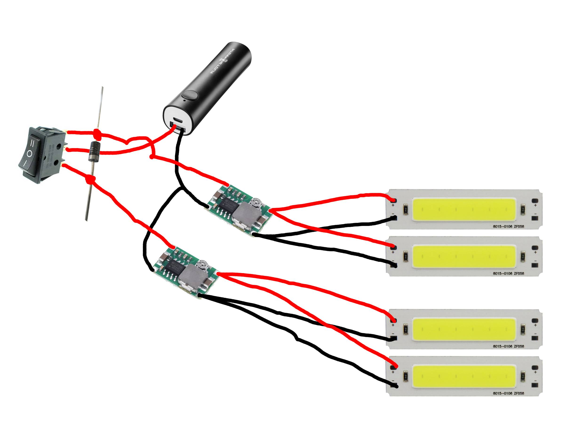

Moin,
ich weiß nicht wie ich den Betreff besser formulieren soll. Ich erkläre
mal mein Vorhaben.
Ich habe 4 von diesen
(https://de.aliexpress.com/item/4000373239132.html) LED-Streifen, welche
ich über ein Powerbank betreiben möchte.
So weit, so einfach.

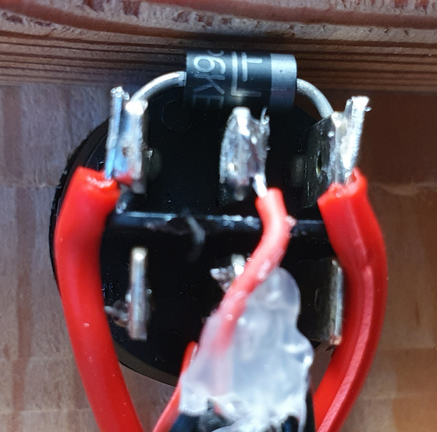

Jetzt möchte ich aber mit einem ON-OFF-ON Schalter in der ersten
ON-Position 2 der LED-Streifen mit 4 Volt leuchten lassen und in der
zweiten ON-Position alle 4 LED-Streifen mit 4 Volt leuchten lassen.
4 Volt daher, da bei 5 Volt die Streifen zu warm werden. Mir reicht die
Helligkeit bei 4 Volt auch aus.
Meine Überlegung war nun zwischen den beiden ON-Positionen eine Diode
einzubauen, um so zu erzielen das 2/4 Streifen leuchten. Somit wird in
der zweiten ON-Positon auch die erste ON-Positon mit Spannung versorgt.
Die beiden Kabel die vom Schalter abgehen gehen dann jeweils zu einem
Step-Down Modul um die gewünschten 4 Volt zu erzielen.
Und hier ist nun mein Problem. Stelle ich beide Module auf jeweils 4
Volt, hat das erste natürlich eine Spannung von 4 Volt wenn der Schalter
auf Position 1 steht. Stelle ich den Schalter auf Position 2 (beide
Module sind aktiv), kommen keine 4 Volt mehr raus.
Wie schaffe ich es also beide Stränge mit jeweils 4 Volt zu versorgen?

Mischa B. schrieb:
> Meine Überlegung
Kannst du mal versuchen, die in einen Schaltplan zu packen?
Und jetzt das eigentlich Interessante: sondern? Was kommt stattdessen wo
raus?
Warum nimmst du nicht einfach nur 1 Wandler und stellst den auf 4,6V
ein?
Und dann kommt der Plus in die Mitte des Schalters und von von "links"
eine Diode zu 2 parallelen LEDs. Vom "rechten" Anschluss geht 1 Diode zu
den selben beiden LEDs und eine weitere Diode zu den anderen beiden
parallelen LEDs.

Die wichtigste Info dazu fehlt: Um welche Spannungswandler handelt es
sich?
An der Diode fallen etwa 1 Volt ab, so dass von den 5V der Powerbank nur
noch 4V übrig bleiben. Der Spannungswandler benötigt vermutlich deutlich
mehr als 4V an seinem Eingang, damit hinten 4V heraus kommen.
Nimm einen anderen Schalter mit 6 Anschlüssen, dann brauchst du die
Diode nicht. Oder verwende nur Dioden anstatt Spannungswandler:
1 o--------|>|----+----[LED 1+3]-------| GND
2 o---+----|>|---------[LED 2+4]-------| GND

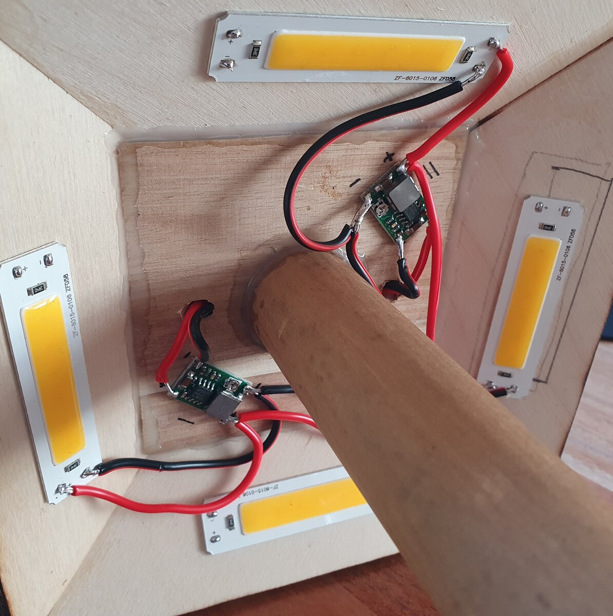

Die Thermische Auslegung der Lampe ist maximal schlecht. Holz isoliert
und dann ist sie auch noch nach oben hin geschlossen. So baut man
Lampen, die möglichst schnell kaputt gehen sollen. Mache da wenigstens
großzügig Löcher rein, damit die warme Luft nach oben zirkulieren kann.

Die Grafik war blöd gewählt. Ich hab einen mit 6 Anschlüssen. Wo ist der
Vorteil da? Ich benutze aktuell nur drei (wie in der Grafik).
Die Streifen werden bei 4 Volt echt nur lauwarm. Mache mir da nicht so
sorgen. Werde da aber handeln wenn es doc zu warm wird.

Der hier: https://www.amazon.de/gp/product/B018FVBQFI/
Der Vorteil ist, dass du keine Diode brauchst:
+5V o--------+
           o o o----------[LED 1+3]--------| GND
Schalter     |
           o o o------+---[LED 2+4]--------| GND
> Aber wie bekomme ich das dann auf 4 Volt?
Habe ich doch geschrieben: An den Dioden fallen ungefähr 1V ab. Messse
doch mal nach! Genau das ist ja aktuell deine Problemursache.
>> sich?
Und da steht: Eingangsspannung: DC 4,75 V
Du hast keine 4,75 Volt. Abgesehen davon fehlt da die Angabe, um wie
viel Volt die Eingangsspannung höher sein muss, als die eingestellte
Ausgangsspannung. Das sind typischerweise 1-2 Volt.
