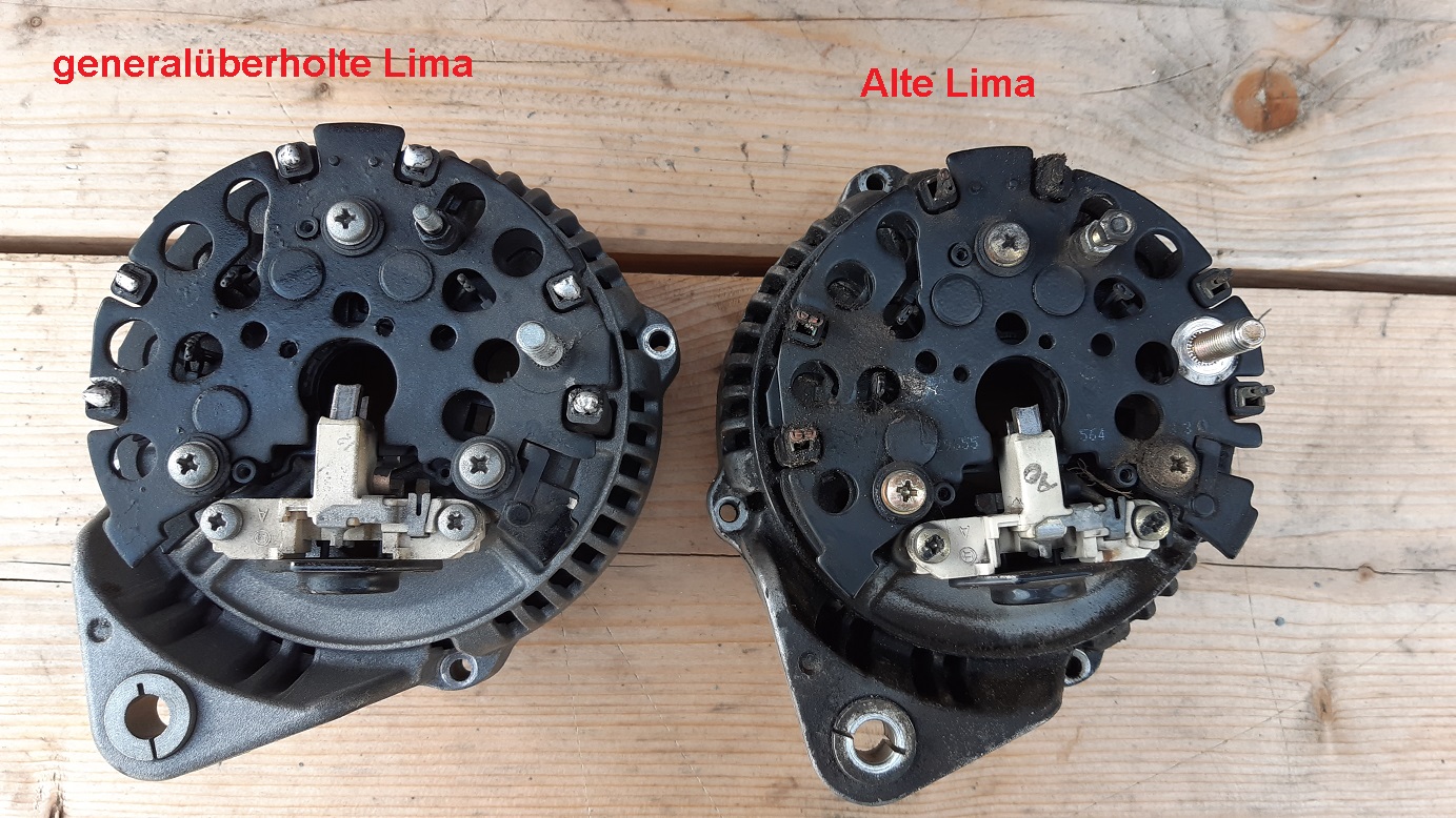

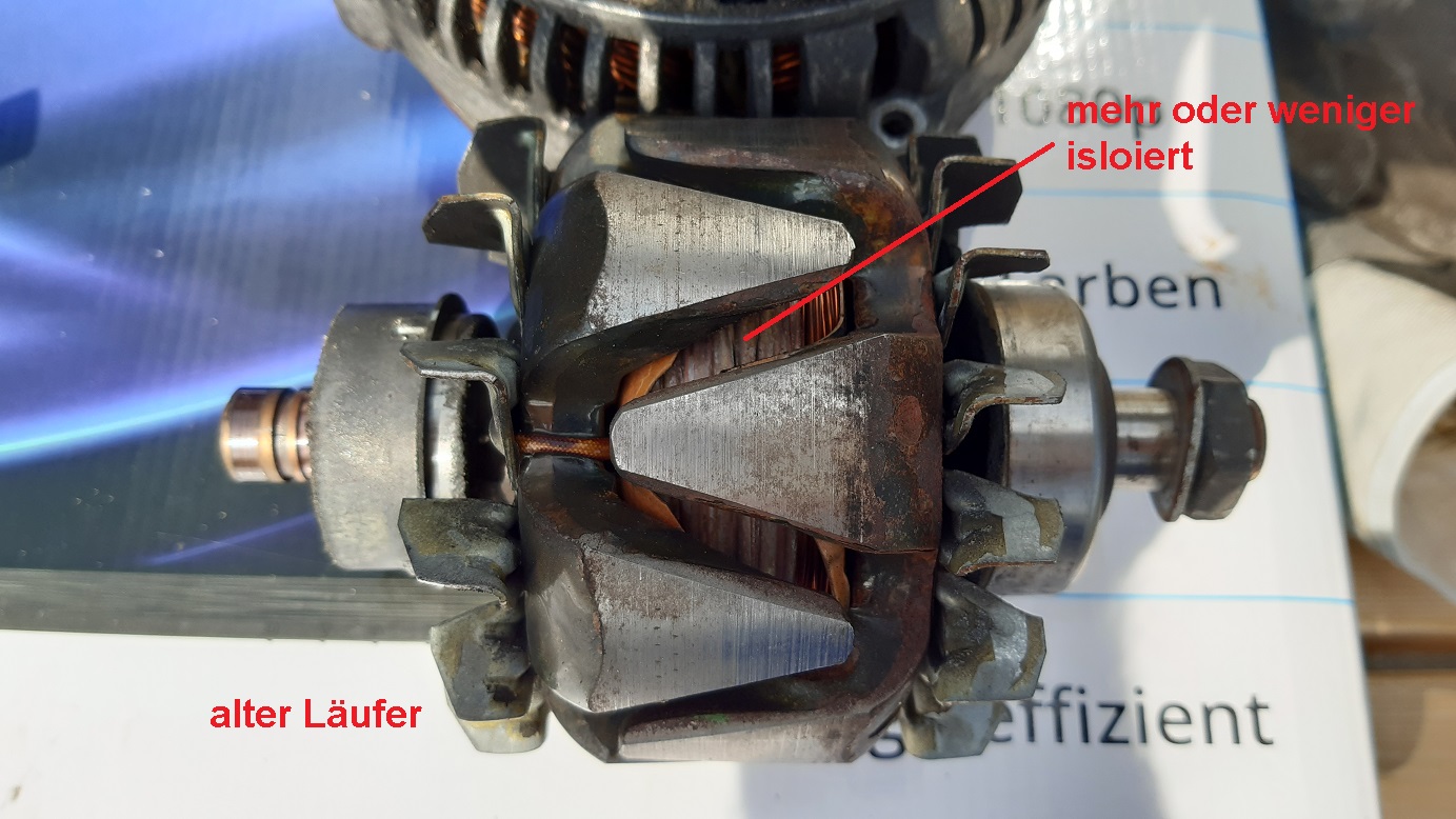

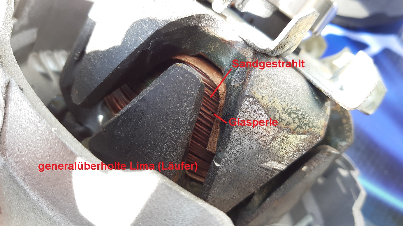

ich habe eine sehr billige "generalüberholte" Lichtmaschine gekauft und
aus "Neugierde" diese direkt aufgeschraubt (Garantie damit verloren).
Die Pfuscherfirma hat gerade so gründlich gearbeitet, dass das Teil
irgendwie 2-4 Jahre hält. Jedenfalls wurden die Wicklungen des Läufers
wohl mit sandgestrahlt, so dass die äussere Wicklung "teilweise" keinen
Lack mehr aufweist. Ich möchte die Fehlstellen gerne wieder isolieren.
Ich habe gelesen, dass man da bspw. Polyurethanlack nehmen könnte.
Meine Suche ergab, dass das auch ein 2 Komponentenlack/Kleber ist.
Jetzt wollte ich mal in die Runde fragen, was ihr mir empfehlen könntet?
Meint ihr ich könnte auch 2-Komponenten Epoxidharz nehmen?
Die Lima wird warm und unterliegt demzufolge eine thermische Ausdehnung.
Viele Grüße Frank

Gast #6655553
> Lack mehr aufweist.
Na und?
Da, wo sich die Drähte berühren, ist der Sand nicht hingekommen, und sei
er noch so fein gewesen. Und die Spannung zwischen zwei Windungen ist
nicht hoch genug für Funkenbildung.
Wenn es die Korrosion nicht gäbe, gäbe es auch keinen Handlungsbedarf.
Der gezeigte Lack könnte geeignet sein. An der Oberfläche wird die
Temperatur dank Belüftung nicht so hoch.
Woher we8ißt du das?
> Lack mehr aufweist.
Einen Läufer sandstrahlen? Wozu?
Vielleicht. Was du so kriegst ist 1-Komponenten Lack.
Wegen der Temperatur wird sowas meist mit Polyesterlack gewickelt.
Und der sieht oft aus wie blankes Kupfer.

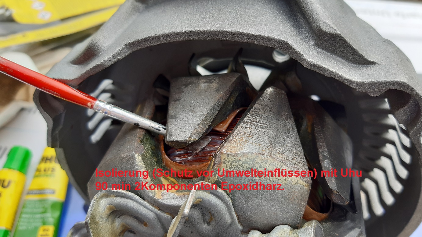

#6655617
Dazu gibt es direkt Tränklacke für Motor- oder Trafowicklungen, die
thermisch aushärten. Hier steht noch ein knapper Liter von sowas, aber
keine Ahnung mehr, wer der Hersteller ist...
Man taucht die Spule darin ein, lässt abtropfen, tempert dann moderat
den Wasseranteil raus, anschließend geht es auf z.B. 130° ne halbe
Stunde lang hoch, fertig...Ist praktisch sowas wie 1K-Epoxyd, aber halt
direkt für Spulen.
Das Ergebnis sieht so aus, wie einer der Trafos, bei denen man beim
Umwickeln nur noch flucht...;-)

Aber wer Sandstrahlt denn so etwas, und wieso/wozu? Wenn das
die Idee eines eifrigen Sandstrahlkünstlers war, um k. A. wie
viele € mehr zu verdienen, gehört er selbst gesandstrahlt.

#6656940
Ich zum Beispiel hätte sowas gemacht.
Das Ding kann zuvor extrem verdreckt gewesen sein. Dann wäre
Sandstrahlen praktisch das Einzige, das kostengünstig und schnell zum
Ziel führt.
Und wenn das Strahlgut groß genug war, findet der Abtrag tatsächlich
ausschließlich an Stellen statt, an denen sich keine Drähte berühren. Da
die eh getränkt sein dürften, verrutscht da auch später nie was...

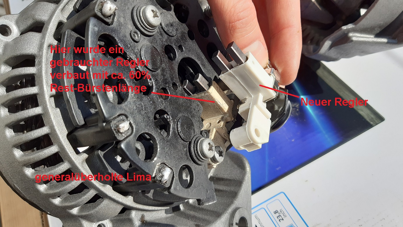

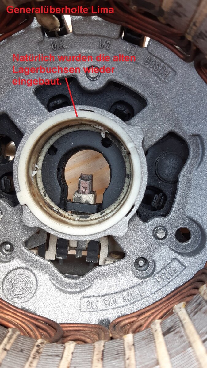

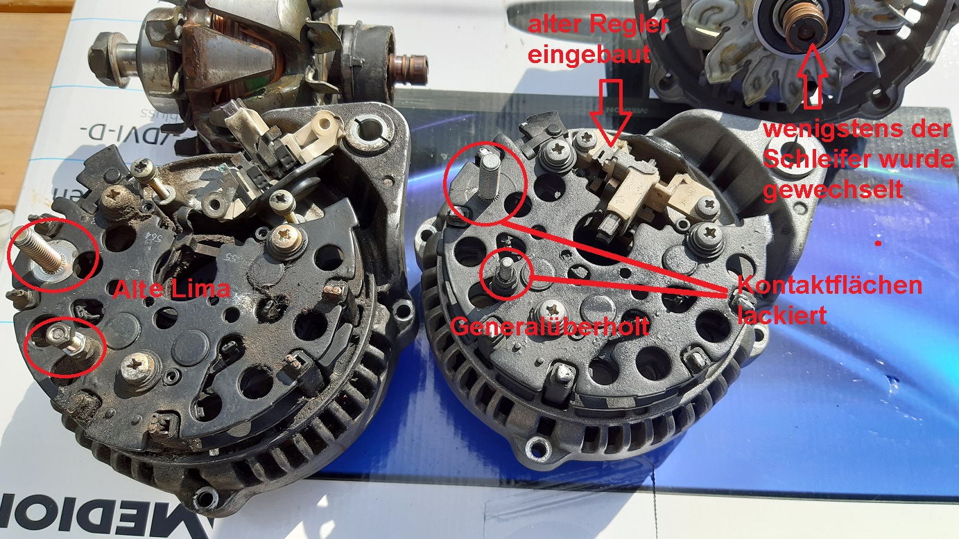

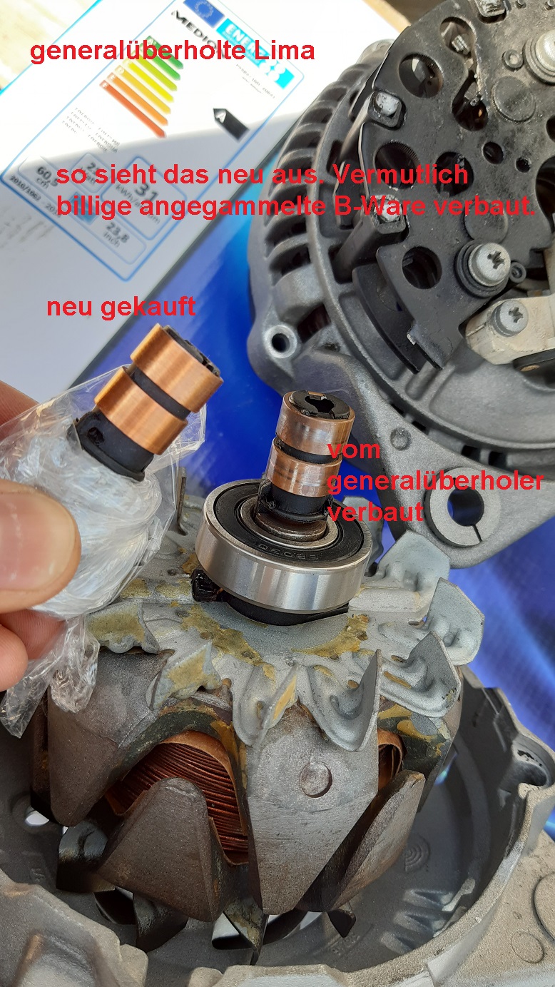

Guten Abend,
konnte mich erst jetzt melden. Ich bezeichen die Firma als
Pfuscherfirma, weil ein alter Lima-Regler mit ca. 60% Bürsten-Restlänge
wieder eingebaut wurde. Die Kontaktflächen wurden überlackiert und alte
Lagerschalen genutzt und der Schleifer stammt wohl aus einer 20 Jahre
alten Restpostenauflkösung. Ich kann ja über einiges hinwegsehen, wie
bspw. den Wiedereinbau der alten Lagerschalen aber der alte Regler, Dass
ist für mich ein "NoGo"!

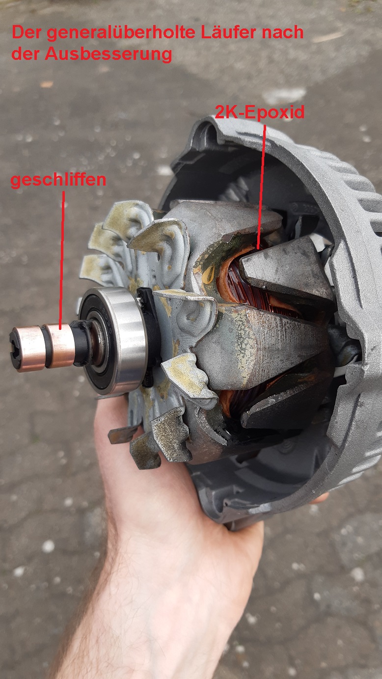

Ich habe die Lima jetzt nochmal überarbeitet, da die "zumindest" schön
saubergemacht wurde und eine Reklamation ja wegen der "Öffnung" eh
entfällt. Die Wicklungen wurden nur äusserlich angestrahlt, wie hier
bereits vermutet. Da meine alte Lima "unfassbar" verölt war
(Ventildeckeldichtung undicht) und die ganze Lima mit Öl und Blattwerk
versaut war, habe ich mich dazu entschlossen die Wicklungen von aussen
wenigstens etwas zu schützen. Darum drehte sich ja auch der Beitrag. Ich
habe jetzt 90 min 2-K Epoxidharz aufgetragen. Lagerschalen und Regler
habe ich jetzt getauscht. Ich hoffe, dass die Spinner wenigstens
einigermaßen vernünftige Lager eingabut haben, die 10-20 Jahre halten
aber ich erwarte da erstmal nicht.
Naja im Endeffekt, was kann man für 115€ erwarten????
Ob das mit den Epoxidharz gutr funktioniert oder ob sich der irgendwann
verabschiedet, kann ich ja mal in 10 Jahren berichten.
Viele Grüße Frank

Gast #6661821
@Elliot und Uwe: Ok, an sowas hatte ich nicht gedacht.
Dann käme das evtl. auch bei mir in Frage. Nur würde
ich... 2K PUR Lack auf die blanken Stellen auftragen,
nach vglb. Verfahren wie der TO sein Epoxid.
Jedenfalls wieder mal ein ernüchternder Bericht, was
manchmal alles so "verbrochen" wird von manchen Fas.
Du hast das Zeug doch wohl in alle Ritzen gedrückt...?
Dann könnte das schon lange halten, schwierig zu sagen
wie lange genau. Berichte bitte, nicht vergessen! :-)

Gast #6662069
Also genauergesagt kostete die generalüberholte Lima 75€. Es kostet dann
40€ extra, wenn man das Altteil nicht zurückgibt. Die Preise richten
sich natürlich stark nach Typ und Hersteller. Es ist wenig
verwunderlich, wenn kleine Limas günstiger als große Limas sind und
vielleicht nur 50€ neu kosten. Ob man damit 10-15 Jahre Ruhe hat, ist
dann nochmal die andere Frage. Die oben gezeigte kostet von Bosch
übrigens neu 300€.
Warum ich mir überhaupt den ganzen Aufwand gemacht habe, und die nicht
einfach eingebaut habe ist der, dass die Lima aus meinen Audi V6 2.8
quattro links unter den Motor sitzt und man Stoßstange demontieren und
Kühler+Wasser ablassen muss.  Ja jetzt kann hier auch jmd. schreiben,
dass man das auch vielleicht von unten machen kann usw... Es wird immer
Leute geben, die alles besser wissen und können.
Jedenfalls ist die Lima nicht vergleichbar mit einen Audi 80 B2 wo man
die Lima mal eben in einer Minute nach öffnen der Motorhaube abschrauben
kann.
Für mich als Selbstschrauber war dann klar, dass ich dort die nächsten
Jahre nicht nochmal wieder dran herumschrauben möchte. Gleichzeitig sind
300€ viel Geld weshalb ich mal den Kauf der generalüberholten gewagt
habe.
Von aussen sah ich dann schon durch das Gehäuse, dass der Regler alt
war, dann habe ich die erstmal aufgeschraubt. Ich hätte die auch
zurücksenden können aber da Schleifer und Lager gewechselt waren (sah
man von aussen)und ich kein Bock mehr auf das Hin und Her habe, habe ich
die eben nochmal überarbeitet.
