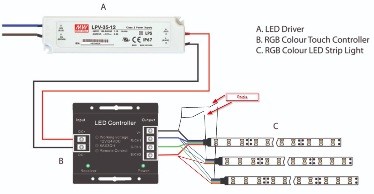

ich habe an einen RGB Controller 3 1m lange LED-Streifen parallel
geschaltet.
Im Moment schalte ich mit Relais die Streifen 2 und 3 hinzu. Ich würde
gerne die Relais gegen Transitoren ersetzen, damit ich die Streifen per
Arduino Uno  schalten kann. Da ich die Masse nur am Netzteil habe,
verstehe ich nicht wie ich eine Transistor anschließen muss.
Gruß Toni
Gast #6655603
Du hast (+) und (-) am Eingang deines Blinkicontrollers zur Verfügung.
(+) am Ausgang und am eingang ist das gleiche.
Die (+)-Leitung deiner Streifen kannst du am einfachsten mit p-Mosfet
oder PNP-Transistoren schalten. Wie man das an einen Mikrocontroller
anschließt, dazu gibts dutzende Beiträge.

LED-Toni schrieb im Beitrag #6655743:
>> Es spricht nichts dagegen, weiterhin Relais in Kombination mit dem
>> Arduino zu benutzen.
> Das klappern schon. Sonst wäre ich mit der Lösung schon zufrieden
> gewesen.
Dem Arduino ist das egal. Aber für dich ist das natürlich ein valider
Grund.
LED-Toni schrieb im Beitrag #6655551:
> Ich würde gerne die Relais gegen Transitoren ersetzen, damit ich
> die Streifen per Arduino Uno  schalten kann.
Korrektur:
Ich würde gerne die Relais gegen Transitoren ersetzen, damit sie nicht
klappern.
