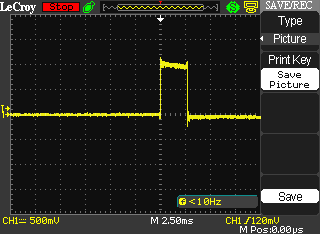

Alle Werte die ich hier habe sind aus dem Netz und nicht selbst
gemessen. Da ich nicht alle Geräte besitze …. Es handelt sich dabei um
elektronische Musikinstrumente.
Sender (S1) sendet 1V Sync Signal (in meinem Besitz)
Sender (S2) sendet max. 5V Sync Signal (NICHT in meinem Besitz)
Empfänger (E1) erwartet min. 2,5 V Sync Signal (in meinem Besitz)
Folgender Aufbau:
S1 sendet - E1 bewegt sich keinen Meter ...
S2 sendet - E1 läuft im Sync mit (laut Videos im Netz)

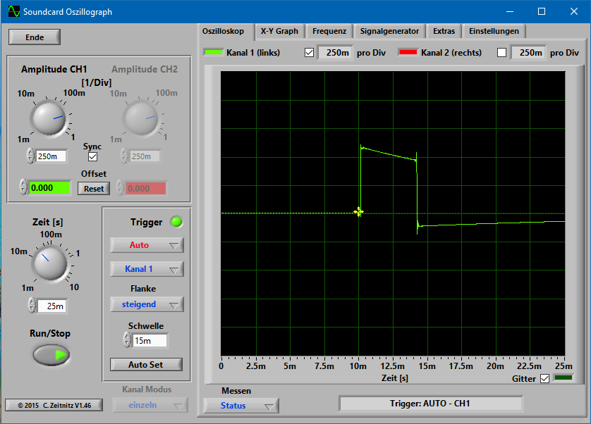

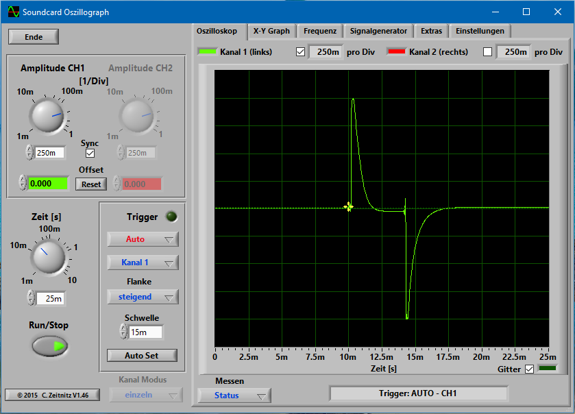

OP #6670276
der Vorschlag mit dem 1:3 Übertrager hat SOFORT funktioniert.
Im Anhang noch mal eine Vorher - Nachher Messung des Signals.
Dank der Anleitung, hier auf mikrocontroller.net, konnte ich mit einem
Notebook und einer USB Soundkarte noch einen Soundkarten-Oszilloskopen
basteln und das Signal auch visuell darstellen/prüfen.
Die zwei Hardware Synthesizer lassen sich jetzt ohne weitere
Energiequelle sync-en.
Vielen Dank für Eure Hilfe!!!!
Viele Grüße / Michael
#6670290
Was soll das bedeuten? Meinst du den Eingang und Ausgang des Trafos?
Wenn ja, ist das nicht so doll, denn das Ausgangssignal ist arg
hochpaßgefiltert. Aber deiner Messung mit dem Soundkartenoszi würde ich
da weniger trauen. Miß mal lieber mit dem richtigen Oszi, so wie am
Anfang.
#6670507
3 milliSekunden oder 4 milliSekunden, sind so "audiomäßig" 250 -300
Hertz.
Klar, dass der Trafo das nicht so ohne Klimmzüge "durchreicht". Besser
so, als wenns Klingeln würde und der Empfänger dann am ende vier oder
fünf Signale erkennen würde. Würde man jetzt versuchen, das Signal
passiv "schön" aussehen zu lassen, hätte man wider mit Gruppenlaufzeiten
zu kämpfen. Gut, dass der Empfänger den, nun doch recht kurzen, Impuls
akzeptiert.
OP #6673439
Keine A. schrieb:
> ich habe mich jetzt erst mal für den Vorschlag vom falk entschieden und
> habe mir einen 1:3 Übertrager bestellt.
Da habe ich mich leider verschieben. Ich meinte "Vorschlag vom Stefan F.
& Falb B.".
Das Bild "Vorher" zeigt das Signal vom Sender, bevor es in den 1:3
Konverter fließt. Und das Bild "Nachher" zeigt das Signal, welches nach
dem 1:3 Konverter Richtung Empfänger fließt.
