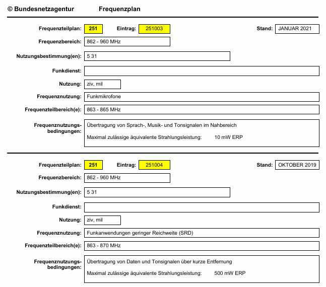

Gast #6656351
Im Frequenzplan der BnetzA finden sich auch Einträge für Aktivitäten
ohne Limitierung des duty cycle, u.A. Funkmikrophone.
(Einträge 251002 bis 251004, s. Screenshot)
https://www.bundesnetzagentur.de/SharedDocs/Downloads/DE/Sachgebiete/Telekommunikation/Unternehmen_Institutionen/Frequenzen/20210114_Frequenzplan.pdf?__blob=publicationFile&v=2

Gast #6656384
Jan schrieb:
> Jetzt habe ich mal mit einem Spekki das Band abgetastet und durfte
> feststellen, dass das komplett ausgelastet ist. Es sieht so aus, als ob
> da Geräte wirklich durchgehend das Band blockieren.
Detaillierter als im Frequenzplan ist es in der SRD Allgemeinzuteilung
aufgeführt:
https://www.bundesnetzagentur.de/SharedDocs/Downloads/DE/Sachgebiete/Telekommunikation/Unternehmen_Institutionen/Frequenzen/Allgemeinzuteilungen/2018_05_SRD_pdf.pdf?__blob=publicationFile&v=6
