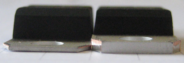

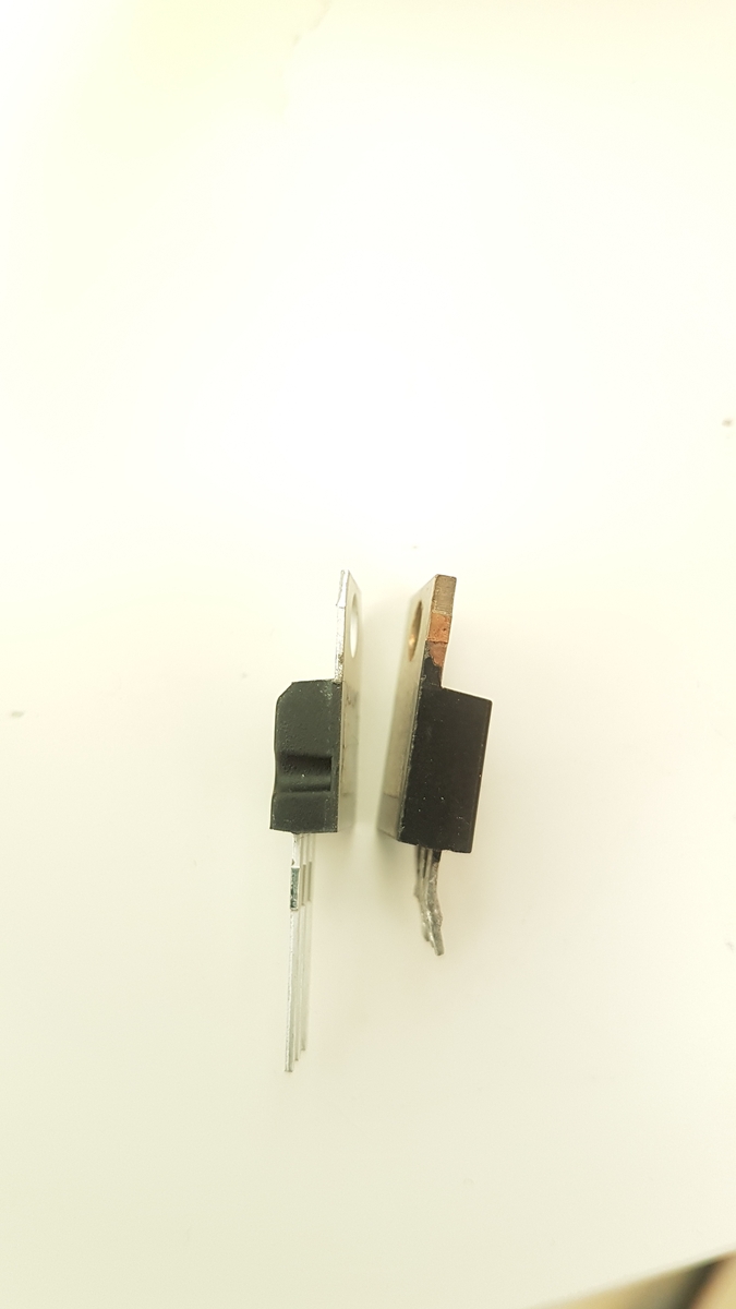

Achtung vor Conrad Elektronik (Hirschau) nach China Reinfall mit diversen Konstantspannungsquellen wollte ich für mehr Geld etwas richtiges. Damit meine Aufbauten mit mikrocontrollern nicht schon bei der Versorgungsspannung daneben gehen. Also gut bei C.. bestellt und dreimal dürft ihr raten was bei mir heute angekommen ist..... Seht selbst! Wo bitte kann man noch echte Bauteile kaufen die wirklich ihre waren Kenndaten einhalten? P. S. Das selbe hatte ich auch schon bei Reichelt mit mit einem HF Transistor durch. Ok danke, hier noch ein Typischer fake Hinweis seht euch die Rückseite an im Vergleich original zu fake.

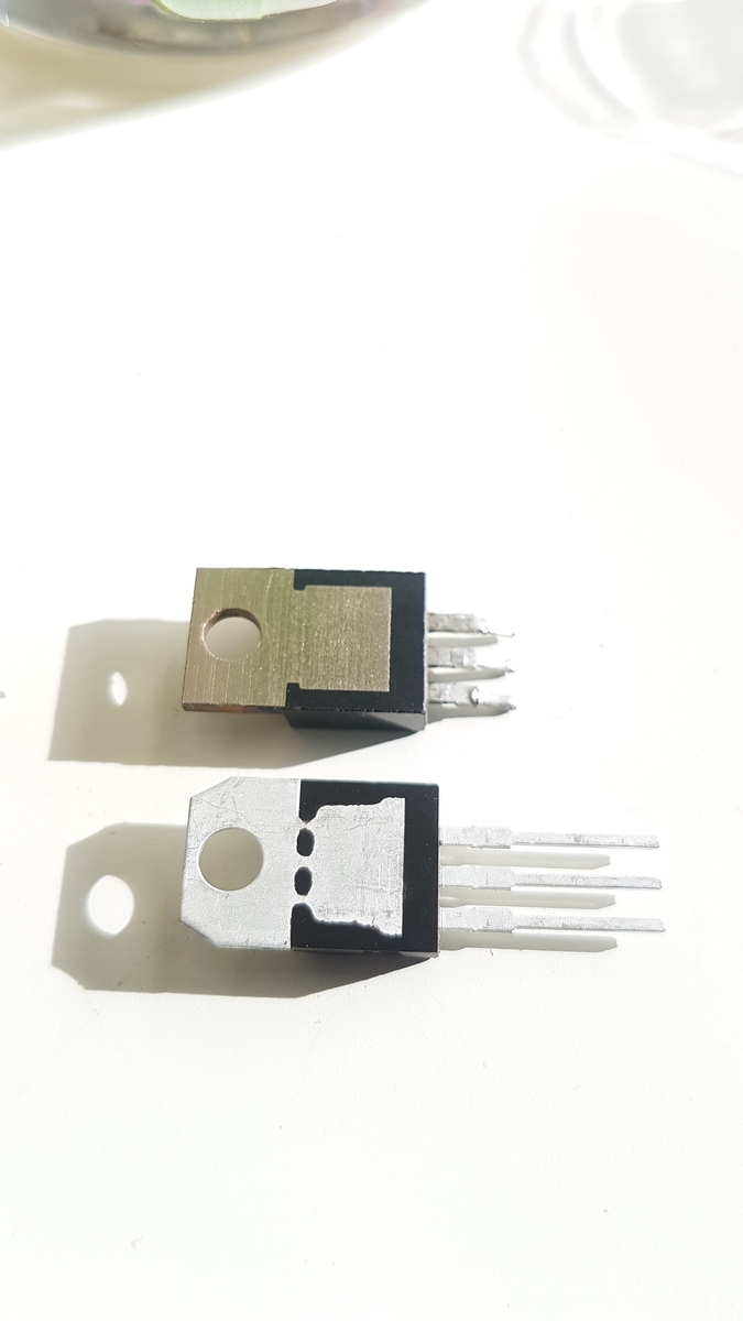

Haste maln Link zum Artikel? ST und andere Hersteller bieten TO220 Bauteile mit "Single Gauge" und "Dual Gauge" an. Single Gauge haste da bekommen, das kannste wirklich mit der Hand biegen. Bei ordentlichen Distris (wie Mouser oder TME) steht das in der Produktbeschreibung. Bei Reichelt bestelle ich zB aus dem Grund nicht mehr, weils nicht deklariert ist was man da bekommt. Ist natürlich blöd wenn der Regler 5W verheizen soll und man diesen daher auf nen Kühler schrauben will. Single: https://www.tme.eu/de/details/l7805abv/ungeregelte-spannungsstabilisatoren/stmicroelectronics/ (die Kühlerdicke steht sogar in der Spektabelle des Artikels) Dual: https://www.tme.eu/de/details/l7805abv-dg/ungeregelte-spannungsstabilisatoren/stmicroelectronics/ (-DG = Dual Gauge) In deinen Bildern haste aber einen Sichtwinkel noch vergessen, hab ich daher mal angehangen.

Hängt da die Lasche zum Anschrauben wirklich nur an drei hauchdünnen Fäden? Ich käme mir verarscht vor. Wie soll dass den die Wärme richtig ableiten?
#6656473
Stefan ⛄ F. schrieb: > Hängt da die Lasche zum Anschrauben wirklich nur an drei > hauchdünnen > Fäden? > > Ich käme mir verarscht vor. Wie soll dass den die Wärme richtig > ableiten? Wird nicht geschraubt, sondern geklemmt. Eigentlich könnte man die Lasche ganz weglassen.

Die -DG Version kostet bei C das fünffache. https://www.conrad.de/de/search.html?search=l7805%20cv&category=%1Ft12%1Fc1202469 Kann passieren.

1184697 L7805CV-DG für 70 Cent 179205 L7805CV für 17 Cent 1258184 L7805CV für 10 Stück 2,37€ Jedenfalls ist diese dünnere Form für mich neu, gut dass du darauf aufmerksam gemacht hast.
#6656515
Feststeller schrieb: > Wer eine solche Behauptung (Fake) aufstellt und andere quasi einer > Straftat bezichtigt, sollte das auch Nachweisen können. Das Marking stammt jedenfalls nicht von ST.
#6656520
Stefan ⛄ F. schrieb: > Jedenfalls ist diese dünnere Form für mich neu, gut dass du darauf > aufmerksam gemacht hast. Hatte vor kurzem THT-Widerstände mit 1/8 Watt bekommen, da waren hauchdünne Drähte dran. Man macht aus allem Schrott oder Billigmüll.

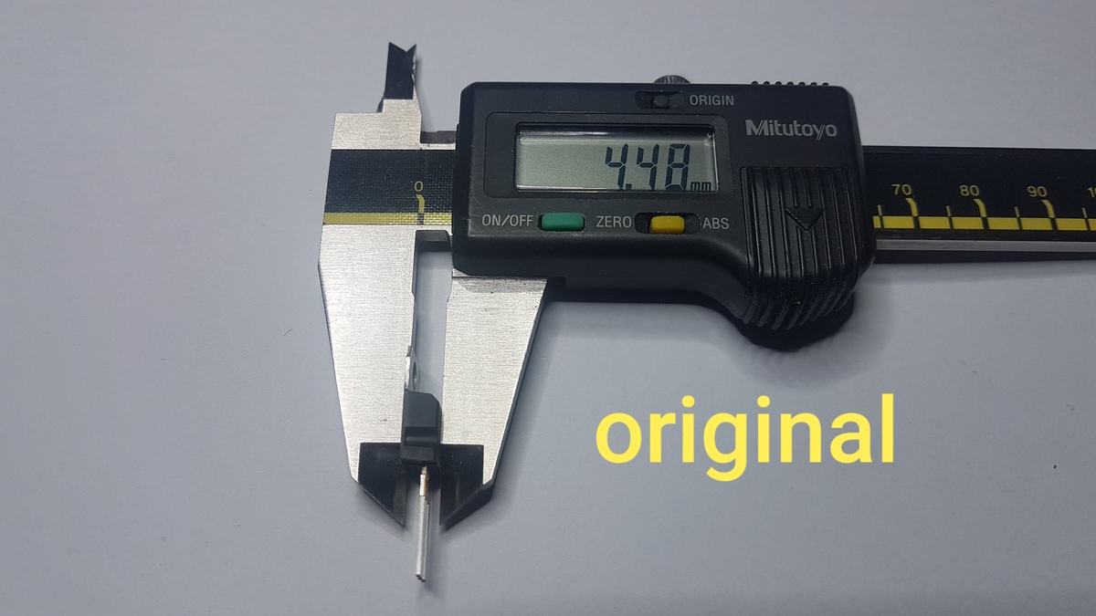

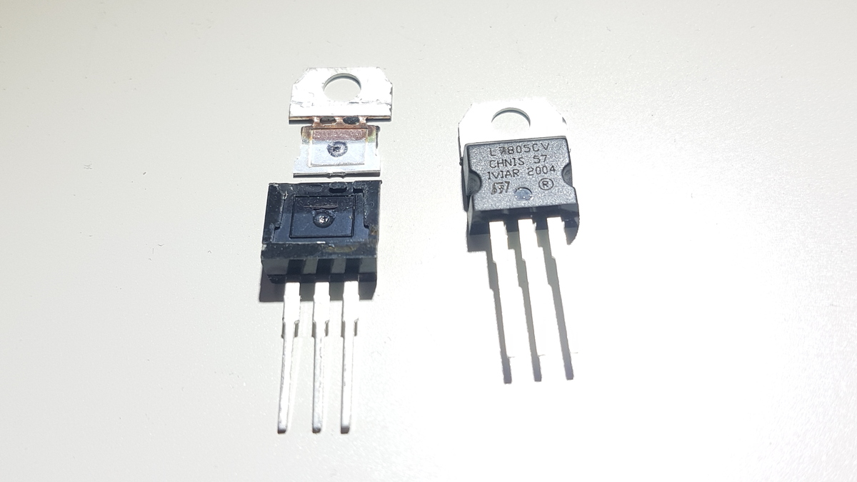

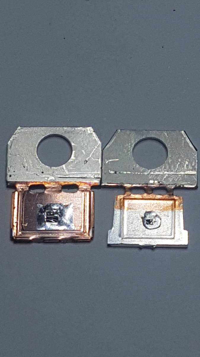

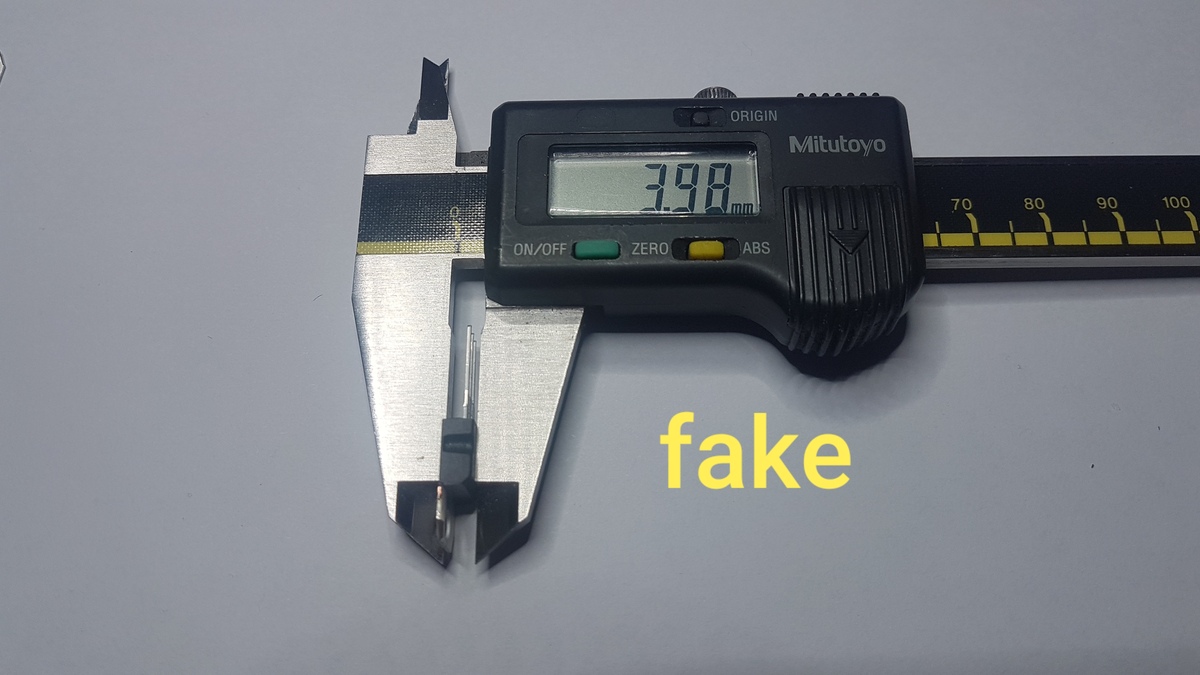

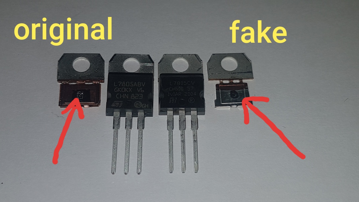

So habe heute mit Conrad Elektronik alles soweit geklärt. Hier die Bilder von dem Original und dem Fake wovon insgesammt 11 von 30 Stück fake waren. Ich denke Conrad hat damit nichts zu tun. Die anderen 19 Stück funktionieren einwandfrei! Auch an einer 9V Batterie ohne Zusatzbeschaltung! Bilder im Anhang.... P.s. An die Theoretiker Trottel hier mal die Bilder mit ner 9V Batterie und 4,5V Lampe 200mA. Und da spielt das Schwingen keine Rolle😉. Hat der Dumme doch wieder Recht gehabt. Und wer Rechnen kann sollte ersteinmal den Einschaltstrom berechnen und keine wilden Theorien aufstellen die er mal im Fernsehen gesehen hat. Diejenigen wissen schon wem ich meine.

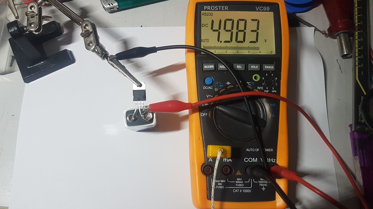

Hier der Aufbau mit Original Conrad Teilen funktioniert perfekt!
Markus R. schrieb: > So habe heute mit Conrad Elektronik alles soweit geklärt. > 11 von 30 Stück fake waren. Ich denke Conrad hat damit nichts zu tun. So so, hat wohl ein Chinese daruntergemischt... Trotz all der schönen Bilder die du gepostet hast, glaubt hier wohl niemand mehr so recht an deine Fachkenntnisse.

Markus R. schrieb: > Hier der Aufbau mit Original Conrad Teilen funktioniert perfekt! Zufall, dass sie so funktionieren, wie auf den Bildern gezeigt. Andersrum wird ein Schuh draus: wenn die neuen Regler bei korrektem Aufbau nicht funktionieren, kann man rumrennen und „Fake“ schreien. Aber mit einer Glühlampe (mit den bekannten Eigenschaften) und ohne die vorgeschriebenen Kondensatoren … eben Zufall. Halte bei dem nicht funktionierenden Regler in so einem Aufbau mal ein Oszi dran – komm aber nicht auf die Idee, das als Taktgeber zu verwenden und dann bei der nächsten Charge „Fake!!k“ zu schreien, wenn die dann in einer anderen Frequenz, oder gar nicht mehr schwingen :D Ich verrate dir ein großes Insidergeheimnis: zu den Bauteilen gibt es Datenblätter. Dort stehen die Maße drin, und wie sie zu beschalten sind. Dort stehen auch elektrische Daten drin, anhand derer man die Funktion der konkreten Bauteile tatsächlich und korrekt prüfen kann. Wenn sich dann herausstellt, dass sie die Eigenschaften, die in ihrem Datenblatt (i.e.: nicht das Datenblatt eines 7805 eines anderen Herstellers) stehen, nicht besitzen, und das sauber dokumentiert ist, dann kann man sich mit dem Verkäufer in Verbindung setzen. Aber doch nicht, wenn so ein kruder Aufbau, wie die Glühlampe an ’nem Regler ohne erforderliche Beschaltung, nicht funktioniert.
