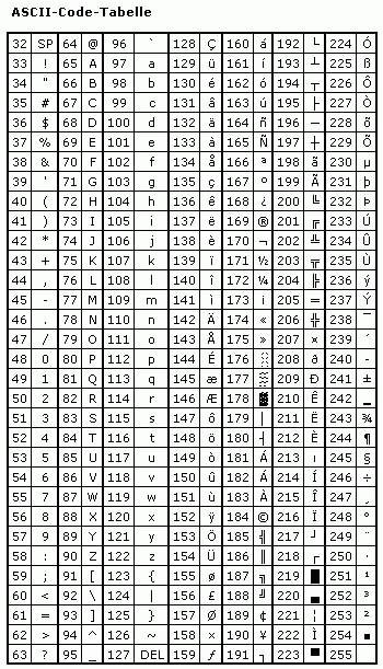

Hallo an alle und Danke,
dachte ich auch, mehr Nullen aber mit
LCDdata3[0] = cm  /1000000+'0';     // 1.000.000
LCDdata3[1] = cm  /100000+'0';       // 100.000
LCDdata3[2] = cm  /10000+'0';       // 10.00
LCDdata3[3] = cm  /1000+'0';       // 1.000
LCDdata3[4] =  (cm  % 1000) / 100 + '0';   // Hunderterstelle
LCDdata3[5] =  (cm   % 100) / 10 + '0';   // Zehnerstelle
LCDdata3[6] =  cm  % 10 + '0';       // Einnerstelle
wird ab 10.000 beginnend für die tausender ein ":" ausgegeben über "A"
..."D" usw. ausgegeben. Ab 90.000 ist die zehntausender dann leer. Ab
100.000 wird die 1 der 100.000 richtig angezeigt aber die zehntausender
beginnt wieder mit ":" und die zehntausender Zelle ist leer.
char LCDdata3[40];        //
unsigned long int cm = 0;     // 0 bis 4294967295
Danke.

Bei 129cm wäre das Ergebnis die 9. Dann wird '0' addiert, um aus der
Zahl 9 das Zeichen '9' zu machen. Das hat mit den ASCII Codes zu tun.
Die Zeichen '0' bis '9' haben den ASCII-Code 48 bis 57. Um eine '9' auf
das Display auszugeben musst du den ASCII-Code 57 an das Display senden.
Wie kommt man von der Zahl 9 auf 57? -> Indem man 48 oder '0' addiert.
Denn '0' ist 48.
0 + '0' =     0 + 48 =    48     = '0'
1 + '0' =     1 + 48 =    49     = '1'
2 + '0' =     2 + 48 =    50     = '2'
9 + '0' =     9 + 48 =    57     = '9'

Gast #6658098
Hallo an alle,
hab es nun so gemacht:
LCDdata3[0] =  (cm  % 10000000) / 1000000 + '0';   // 1. Mio
LCDdata3[1] =  (cm  % 1000000) / 100000 + '0';     // 100.Tausend
LCDdata3[2] =  (cm  % 100000) / 10000 + '0';     // 10 Tausend
LCDdata3[3] =  (cm  % 10000) / 1000 + '0';     // Tausend
es läuft alles. Suppi !
Danke an alle.
