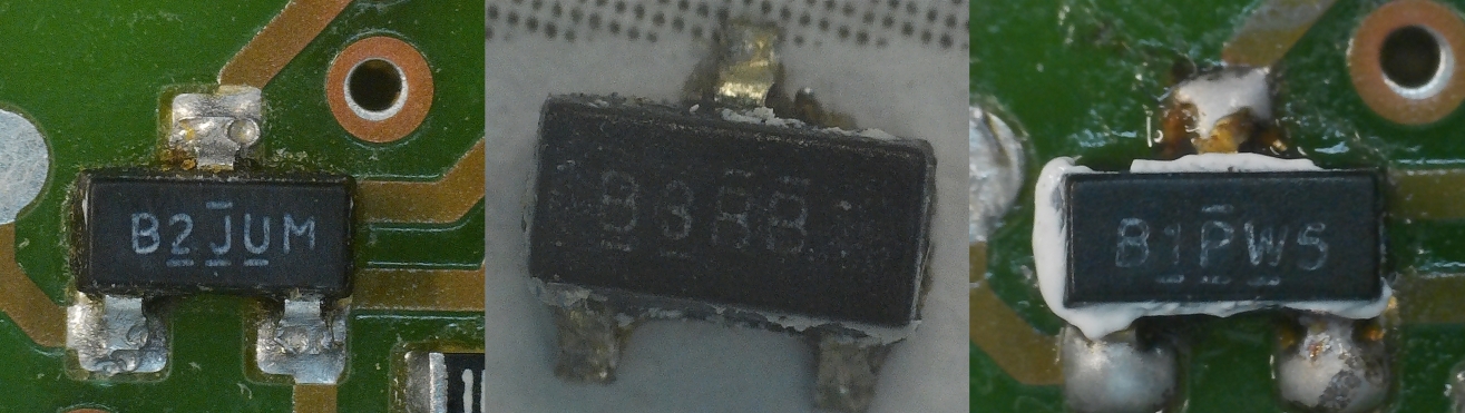

ich habe drei baugleiche Platinen. Bei einer ist ein Bauteil kaputt.
Wahrscheinlich müsste es sich um einen Mosfet handeln. Gehäuse ist
SOT-23
Auf dem Bild sind 3 Bauteile abgebildet, die alle das gleiche Bauteil
zeigen nur mit unterschiedlichen Beschriftungen.
Leider habe ich es nicht identifizieren können. Vielleicht hat von euch
jemand mehr Glück.
Danke & Gruß
Chris

hinz schrieb:
> IRLML2803
Danke sieht gut aus. Sagst du mir auch noch wie du den gefunden hast?
Pete K. schrieb:
> Ist das auf dem rechten Bild Holzleim? :-)
Hat der Elektroniker denn Holzleim in der Schublade? ;)
Nein, das ist Wärmeleitpaste um den Schriftzug besser sichtbar zu
machen. Diese setzt in der Markierung ab, wenn er vorsichtig abgewischt
wird.
Elektroniker Life Hack :-P
