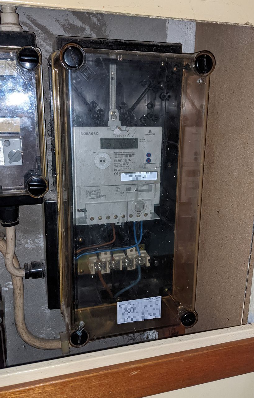

isch hätt da ma ne Frage.
Wir haben seit neuestem so einen neumodischen digitalen Zähler im Haus.
Voller Stolz hatte ich mir vorher schon einen IR-Lesekopf besorgt, um
den auf die D0-Schnittstelle des Zählers zu schnallen. Zu meiner
Ernüchterung wurde der Zähler allerdings so wieder verplombt, dass ich
da leider nicht rankomm (siehe Bild). So wie es bis jetzt aussieht wird
unser Versorger mich dafür auch nicht daran lassen.
Nun dachte ich mir, wenn mein Handy das IR-Licht von außen sieht, dann
sollte ein Phototransistor das evtl. ebenfalls tun. Also habe ich den
IR-Lesekopf an die Scheibe gehalten und es kam nichts. Nun kam ich auf
den Gedanken, dass man den evtl. empfindlicher machen könnte, nahm das
Ding auseinander und habe den Arbeitswiderstand von 13kOhm probehalber
auf 100kOhm geändert und siehe da: Immerhin tut sich schonmal was auf
meiner seriellen Konsole jede Sekunde, wenn der Zähler etwas schickt.
Aber bisher war das reiner Datenmüll. Bei rund 220kOhm waren langsam
reelle Daten erkennbar. Es tauchte z.B. immer wieder am Anfang APA auf,
was auf den Hersteller und/oder auf die S/N hindeutet, ebenso waren
SML-Protokoll-Bestandteile zu erkennen. Ich war also nah dran. Bei noch
höheren Widerständen wurde es aber nur noch schlimmer (kommt ja nicht
unerwartet).
Was kann ich jetzt tun? Einen anderen Phototransistor benutzen? Ich kann
leider nicht sagen, was der jetzige für einer ist. Sieht einfach aus wie
eine 2-beinige klare LED. Andere Möglichkeiten? Fotodiode etc.? Muss auf
jeden Fall flott genug für 9600 Baud sein.
Ideen? Ich bin leider nicht sooo fit in Elektronik. Ich bin eher so
maximal Arduino-Mensch ;)
Sven

Das ist schon ein recht hoher Widerstandswert, bei dem die Gefahr
besteht, dass du dir Störungen von der umgebenden 230V-Elektrik
einfängst.
Ausserdem können bei so geringen Strömen auch die Impulsflanken durch
Kabelkapazitäten verschliffen werden.
Du solltest einen weiteren Transistor als Impedanzwandler
(Emitterfolger) direkt_ mit dem Phototransistor _zusammenbauen, bevor
du auf das abgeschirmte Kabel zur Auswerteelektronik gehst.
Ausserdem diese beiden Transistoren in einer mit dem Kabelschirm
verbundenen Metallhülse unterbringen.
Den (deutlich kleineren) einstellbaren Lastwiderstand kannst du dann am
Ende mit der Auswerteelektronik anbringen.
Selbstverständlich muss auch vermieden werden, dass Fremdlicht auf
diesen Sensor fällt.
Du koenntest vermutlich eine Fotodiode mit einem TIA verwenden. Machbar
ist das ganze ziemlich sicher. Aber leider musst du dafuer schon etwas
Fit in Elektronik sein weil du die Schaltung an deine Umgebung anpassen
musst und etwas sorgfaeltig aufbauen musst du sie auch.
Optimal waere es natuerlich wenn du einen Empfaenger fuer IR-FBs
verwenden koenntest, aber ich vermute das wird nicht klappen weil das
Licht nicht richtig moduliert ist.
Was natuerlich auch helfen koennte waere eine auf die Entfernung
abgestimmte Optik vor deinem Empfaenger.
Olaf

Wenn man den Empfänger empfindlicher macht, muss man hier aber auch das
Fremdlicht fernhalten. Im einfachsten Fall das Licht drum herum
ausschalten. Wenn der Empfänger einen IR-Filter hat, umso besser.
Prinzipiell sollte es machbar sein, das Licht auch durch den Kunststoff
zu empfangen. Sooo wild ist das nicht. Die Frage ist viel mehr, wie
sieht der Empfänger aus. Ich kann den hier empfehlen, da hat man den
Verstärker direkt am Phototransistor.
https://www.mikrocontroller.net/topic/goto_post/5277844

Die Idee mit dem IR-Empfänger hatte ich tatsächlich auch schon. Klappt
natürlich nicht, hatte ich mir aber auch schon gedacht ;)
Sieht man auf dem Oszi schön, dass der Empfänger nicht annähernd das
ausgibt, was ich zum Testen gesendet hab. (Man sieht, ich bin
lernwillig, also probier ich sowas einfach mal aus ;))
Danke, das schau ich mir mal an. Fremdlicht dürfte denke ich kein
Problem sein. In dem Schrank müsste es ziemlich duster sein, wenn ich
den zu schiebe. Wobei die rote LED durchaus vielleicht problematisch
sein könnte, die immer bei 0,x kWh blinkt bzw. bei 0 Verbrauch rot
bleibt. Müsste man mal schauen.
Ich habe mal die Dumps mir genauer angeguckt, nachdem ich die
Widerstandprobiererei erstmal aufgegeben hab. Eigentlich sehen die Daten
gar nicht mal soooo kaputt aus, wie ich dachte. Zumindest nicht immer.
Meinen Momentanverbrauch z.B. konnte ich eigentlich fast immer
einwandfrei manuell "entschlüsseln" und der reicht mir eigentlich schon.

Eine Linse vor dem Phototransitor/Photodiode kann auch Wunder wirken.
Ist halt bei infrarot dumm, da sieht man nicht wo der Fokus ist.
Im Datenblatt ist das der Öffnungswinkel, der sollte möglichst klein
sein, wenn Du keine externe Linse verwendest.
Der Nachteil ist dass man dann auch genauer "zielen" muss.
Du musst halt versuchen so viel Licht wie möglich vom Sender auf deinen
Sensor zu konzentrieren, dann gibt es auch ein gutes Signal.
Und die richtige Wellenlänge verwenden, das wurde ja schon gesagt.
Gast #6658632
Das wäre auch mein Rat.
Das Grundproblem beim TO ist ja, dass der Abstand zwischen Sender und
Empfänger zu groß ist. Der Sender verschickt jede Menge Licht, die nicht
beim Empfänger ankommt. Und der Empfägner sieht jede Menge störendes
Fremdlicht, das nicht vom Sender kommt.
Wenn man die beiden wirklich nicht näher zueinander bringen kann ist die
nächstbeste Notlösung, eine große IR-taugliche Linse zu verwenden, die
viel Licht aufsammelt und es wieder auf die kleine Empfängerfläche
fokusiert.
wie Bastler_HV schon schrieb: ohne optische Kontrolle wird sich die
Fokussierung nicht ganz einfach einstellen lassen. Aber wenn man
zumindest den Empfängerausgang sinnvoll messen kann (mit einem Oszi)
lässt sich auf dem Weg die optische Abbildung einigermaßen optimieren.

Naja, ob es Datenmüll ist oder nicht sieht man aber schon relativ
schnell. So viel Erfahrung hab ich dann doch ;)
Er spricht SML und darin erkennt man auch normalerweise relativ schnell
ob es nur Datenmüll oder was sinnvolles ist ;)
Folgen wie '1b 1b 1b 1b' (Sequenz Start) oder '01 01 01 01' (SML Start)
sollten in jeder Message auftauchen. Auch "sinnvolle"
ASCII-Aneinanderreihungen sollten zu sehen sein, wie eben in meinem Fall
dieses APA (Apator == Hersteller).
Bez. Linse hab ich ein wenig das Problem, dass ich den Sensor nicht
mittig vor die Schnittstelle packen kann, weil der Installateur
ausgerechnet dahin seinen "Eigentum des Netzbetreibers"-Aufkleber
drangepatscht hat.

OP #6659036
Mein Diagramm für das Balkonkraftwerk hat plötzlich einen weiteren Wert
erhalten ... Den Momentanverbrauch beim Zähler :)
Das Provisorium via Script rennt also schonmal ;).
Irgendwie kommt der Wert aber so zuverlässig, dass ich mich frage, ob
die Hardware eigentlich wirklich ein Problem ist oder es doch was
softwaretechnisches ist. Auffallend ist, dass die sekündlichen Messages
keinen klaren Anfang und kein klares Ende haben bzw. eine Message hat
merkwürdigerweise mehrere Anfänge und Enden, was eigentlich so nicht
sein sollte. Es wirkt alles irgendwie durcheinander darin.
Ich poste vielleicht mal bei Gelegenheit 2-3 Messages daraus.
#6659310
Du musst erstmal auf der Hardwareebene Sicherheit schaffen. Sprich, die
Daten mit einem Terminalprogramm ala HTERM auslesen. Das muss stabil
sein.
Dann kann man die Software drauf loslassen.
