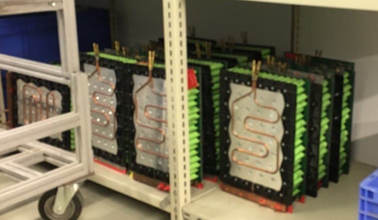

HV-Batteriepacks ~3S60P aus 2015. Preis VB. Nur Abholung in Stuttgart und mit Auskunft über Verwendung.

Dem Foto nach sind es ja >10 Packs. Sollte also schon auf einige Interessenten aufteilbar sein (je 1-2 Packs). Wenn also noch nicht alle vergeben (Warteschlange in PN) Wäre ich auch an einem interessiert. Zur Anwendung: Würde sie umbauen auf 6S30P oder 12s15P (mal schauen) und dann mit Laderegler und Balancer an zwei Solarmodule ranhängen. Bei ca. 10Wh Nennkapa wäre das bei Nuetil ja fast 3kWh (wieveil noch aktuell werden wir sehen). Deshlb kommen sie bei mir auch nicht ins Haus, sondern in Gartenhütte/Frühbeet, sollte da was durchgehen. PN folgt noch. Entfernung ist grade noch sinnvoll fahrbar für Abholung. Grüsse, Reinhold

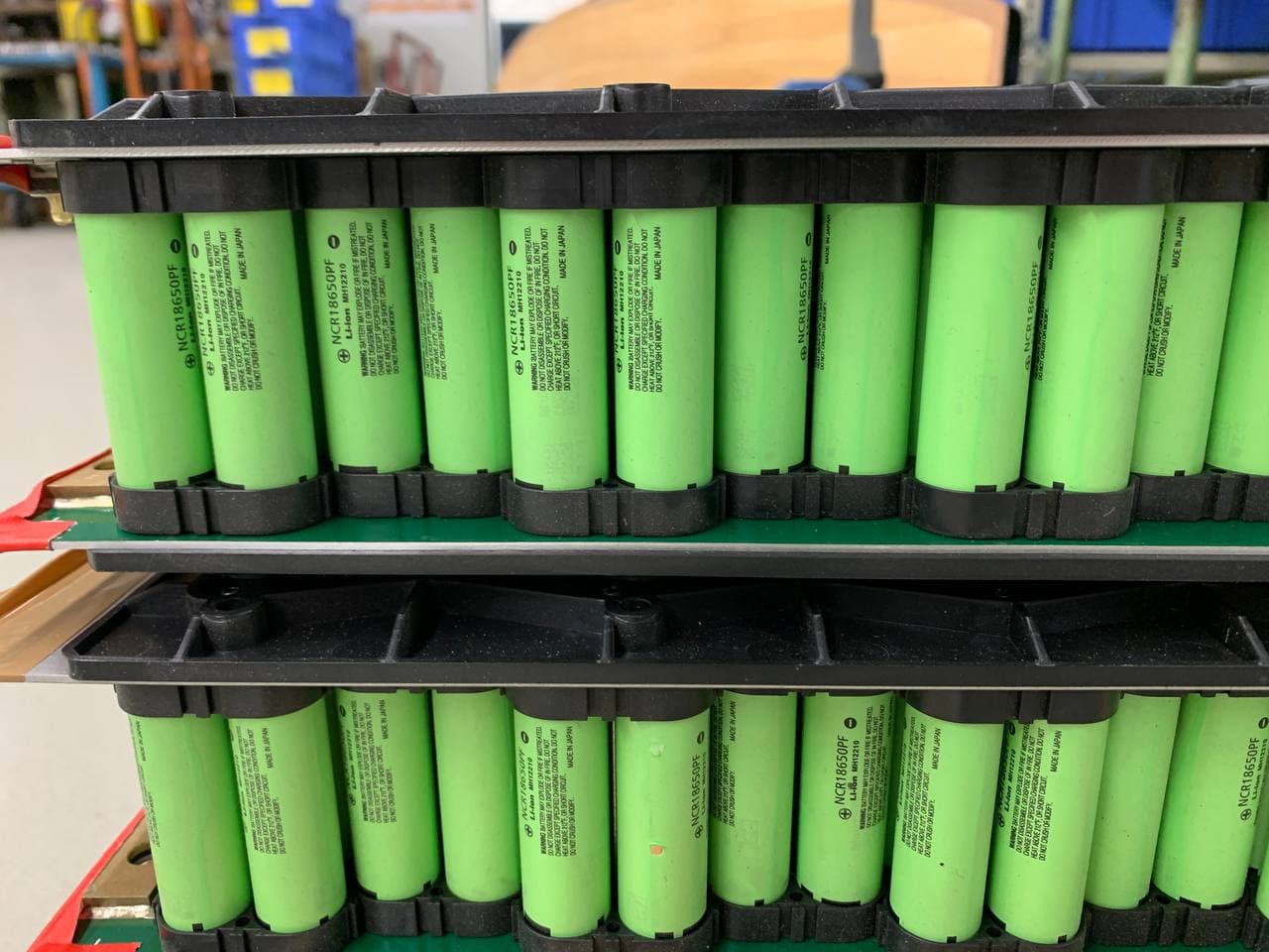

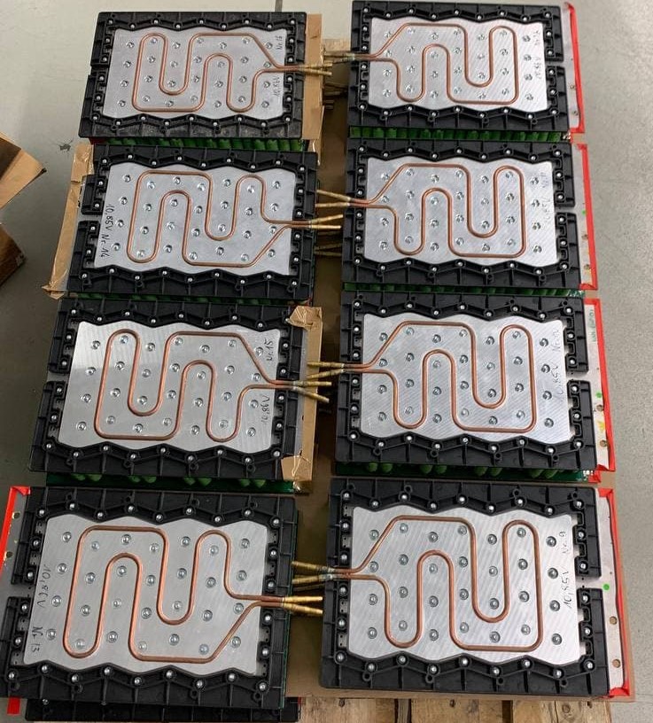

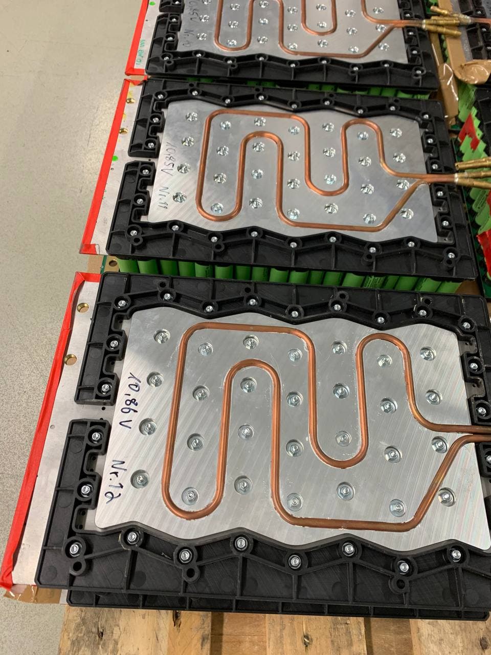

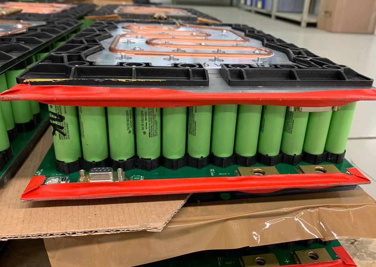

Hallo zusammen, sorry für die lange Pause. Anbei noch ein paar Informationen zu den Modulen und bessere Bilder. Wenn ihr noch Interesse habt oder Fragen schreibt mit gerne eine PN. Konfiguration: 72S3P, Panasonic NCR18650PF, Zyklenzahl: <10, trockene und kühle Lagerung. An die Module kann ein externes BMS angeschlossen werden, DSUB-Stecker mit Spannungsabgriffen und einem Temperatursensor je Modul sind vorhanden. Produktionsdatum 2015. Flüssigkühlung kann angeschlossen werden. Kein späterer Support vom Hersteller, da für Forschungsprojekt aufgebaut worden. 1 Modul ist leicht verschmutzt und bei einem ist die Platine verbogen. Es sind insgesamt 16 Module. Für die intakten Module würde ich 300 € VB ansetzen, für das verschmutzte Modul und das Modul mit der verbogenen Platine 150 € VB.

Heinz R. schrieb: > Was bedeutet "Konfiguration: 72S3P" je 3 Zellen parallel, davon 72 in Reihe > wieviel KWh speichert so ein Pack? Eine Zelle hat 2,9 Ah bei 3,7 V, macht 10.73 Ah. 216 Zellen speichern also ca. 2,3 kWh. > Wie viele der Panasonic Zellen hat so ein Pack? 216 > Was bedeutet BMS? Battery management system > Müsste ich da zusätzlich eine Ladeelektronik mit > Balancing usw drum rum bauen? Ebendieses. > Wie hoch ist die Eingangs/ Ausgangsspannung? Eingang = Ausgang, ist erstmal ein Akku Nominalspannung ist 266 V, Ladeschlussspannung 302 V, Entladeschlussspannung 216 V > Wäre so ein Akkupack prinzipiell gut geeignet um Solarleistung zu > puffern? Hatte ja einer der Bewerber als Idee (Edit: Kapazität korrigiert, nachdem ja der Link zum Datenblatt gepostet worden ist)

Linda E. schrieb: > An die Module kann ein externes BMS angeschlossen werden, DSUB-Stecker > mit Spannungsabgriffen und einem Temperatursensor je Modul sind > vorhanden. Produktionsdatum 2015 Moin Da muss schon etwas wie ein BMS auf der Platine borhanden sein. Über den 9poligen Sub-D gehen dann nur noch Temperatursensor und Komunikation zu einem übergeordneten BMS. Soweit meine Deutung der Situation.

VETO. Auf jedem Block ist gut erkennbar "10,8V" zu sehen. Anzahl Zellen pro Block konnte ich recht gut mit "216" erkennen. Das bedeutet: 3S72P (und nicht 72S3P) Bezüglich Energieinhalt bleibt es bei 2,3kWh. Kapazität: 208,8 Ah (72 x 2,9Ah) Nennspannung: 10,8V Ladeendspannung: 12,6V Entladeschlussspannung: 7,5V (Nicht zu empfehlen, besser ist 9V) Ladeverfahren: CVCC 12,6V 100A (Entspricht 1,4A pro Zelle, entsprechend 0,5C pro Zelle für ein schonendes Laden, wenn die Zeit weniger relevant ist
Bernd K. schrieb: > Das bedeutet: 3S72P (und nicht 72S3P) Ja stimmt, danke für den Hinweis. Dann kann man halt nur hoffen, dass die jeweils 72 parallelen Zellen sehr gut selektiert wurden und nicht eine früher schlapp macht. > Ladeendspannung: 12,6V Wer nicht auf das letzte Prozent an Kapazität angewiesen ist kann die Lebensdauer der Akkus deutlich verlängern wenn er schon früher aufhört mit Laden. Beispielsweise bei 4V/Zelle, dafür zwar nur 75% der möglichen Kapazität, aber ca. 4x soviele mögliche Ladezyklen als bei den gewöhnlichen 4,2V. Quelle dazu: https://batteryuniversity.com/learn/article/how_to_prolong_lithium_based_batteries, Tabelle 4
