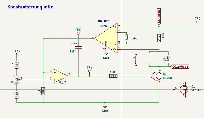

Konstantstromquelle schwingt zu stark
Gast #6658659
ich bräuchte mal ein bisschen Hilfe...
Kurz: Meine Konstantstromquelle schwingt einfach viel zu Stark und ich
weiß mittlerweile nicht mehr weiter.
Anhand eines Beitrages / Post's von vor 10 Jahren hab ich in meiner
Schaltung Q1 durch einen BCY58 Transistor ersetzt ( Habe mir gedacht,
dass U17 die GS-Kapazität nicht handeln kann).
Ich hatte auch zwischen durch eine 1uH Kapazität anstatt des 0R
Widerstandes verbaut (leider ohne Erfolg).
In meinen Beispiel liegt am Pin 1 von U17A eine Spannung von 1,36V an.
Die Verstärkung von U19A ist dabei:
G = 1 + (49900R / 3600R)
G= 14,8
Der vom Transistor / Mosfet einzustellende Strom beträgt demnach:
U(R12) = 1,36V / 14,8
U(R12) = 92mV
I = 92mV / 12R
I = 7,6mA

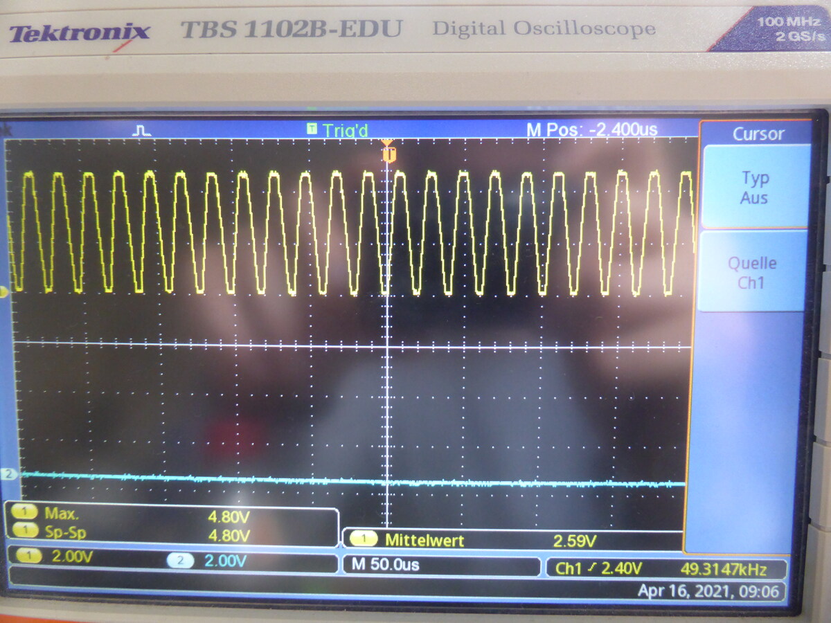

Was ich messe ist aber:
U(R12)  = ca. 2.32V Sp-Sp
Ausgangsspannung von U19A (TP3) = Anhang.
Würde mich freuen wenn jemand eine Idee hat.

Gast #6658672
Stefan S. schrieb:
> Müsste C22 nicht vom Ausgang des U19 wieder auf seinen Feedback-Eingang
> gehen?
das macht er. aber damit er wirken kann muss noch ein Widerstand
zwischen den Ausgang des INA126 und C22. sonst"kämpfen" bei hohen
Frequenzen einfach die beiden niederohmigen Ausgänge miteinander

#6658689
Maximilian schrieb:
> Hallo zusammen,
Die sollte gar nicht schwingen 8-0
Deine Strommmessung ist anders, du hast einen Differenzverstärker.
Außerdem fehlt der Reihenwiderstand vom Ist-Wert (U19A, Pin 7) zum OPV
Minus-Eingang (U17A, Pin3). Nimm mal 10k oder so.
Dein Regler ist instabil, weil in der Schaltung ein wesentliches Bauteil
fehlt. Der Längswiderstand ist nötig, damit der Regler-OPV als
nichtinvertierender Integrator arbeiten kann.
Man braucht nicht unbedingt einen Differenzverstärker für die
Strommessung, man kann auch den Emitterstrom messen und darauf regeln.
Wenn man es richtig macht, ist der Fehler durch den Basisstrom sehr
klein.

#6658697
Achim S. schrieb:
> wäre es keine Option, den Strom auf der Löwe side zu messen
Ich gebe Achim völlig recht.
Es ist zumindest für mich unverständlich warum der TO den
Regeltransistor auf der lowside hat, aber highside misst.
Es gibt natürlich immer mal die Notwendigkeit, dass der Verbraucher fix
auf Masse sitzen muss, dann muss man highside arbeiten.
Aber das ist ja hier offenbar nicht der Fall.
Mein Tipp wäre den Ina rauszuwerfen und die Standardschaltung in
Konstantstromquelle zu benutzen.
Ansonsten hast du recht, dass am Ausgang des Ina ein Widerstand fehlt.
Der Grund für R93(? 1K vom invertierenden Eingang gegen Masse) ist mir
dagegen nicht ganz ersichtlich.

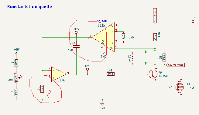

Gast #6658699
Mein Gedanke dabei war es (in Kombination mit einem MOSFET) zu vermeiden
das sich die U(GS) Spannung bei steigenden Strom durch den
Spannungsanstieg am Shunt verkleinert. Ich wollte eigentlich eine sehr
saubere gleichmäßige Verstärkung haben.
Aber ja, wahrscheinlich werde ich darauf zurückkommen. Die Idee mit
einem Widerstand in Reihe zu C22 hab ich einmal ausprobiert. Macht aber
keinen Unterschied oder hab ich da etwas falsch verstanden?
Gast #6658705
Maximilian schrieb:
> Die Idee mit einem Widerstand in Reihe zu C22 hab ich einmal
> ausprobiert. Macht aber keinen Unterschied oder hab ich da etwas falsch
> verstanden?
der Widerstand muss rein. das heißt aber noch nicht, dass mit dem
Widerstand automatisch alles funktioniert

Gast #6658714
Bei C22 kein Wunder, was soll ein C zwischen 2 AUSGÄNGEN ?
Der Messwert muss mindestens mit einem R abgetrennt werden, damit C22
wirken kann.
Deine Last ist zudem eine Spule, damit baut man schöne Oszillatoren wenn
versucht wird, mit dem Transistor den Strom schneller zu ändern, als der
Spulenstrom folgen will.
Gast #6658723
Der Widerstand darf nicht in Reihe zu C22 (dann bringt er tatsächlich
nichts)! Der muss direkt an den Ausgang von U19A. C22 geht weiterhin
direkt von U17A.4 nach U17A.3 (also vom Ausgang zum inv. Eingang)

#6658759
Inzwischen dürfte der TE oft genug gelesen haben das der Widerstand an
den Ausgang des INA gehört.
Ebenso, das für ca. 10mA KSQ ein zusätzlicher INA über dem
Strommeßwiderstand unnötig ist.
Für eine 100A KS-Senke a la Jim Williams dagegen schon  (analog.com,
AN133)
Kurze Rückmeldung des TE wäre schön.
Der Unterschied statt des FET als Stellelement eine BJT: ca. 0.5% bis 1%
(je nach Stromverstärkung) ist das der Einfluß des  Basisstromes).
Für Details sehr lesenswert: analog.com AN104.
Stellt die Unterschiede zw. BJT und FET Konstantstrom (senken) gut
gegenüber. Das man die Senke auch in einer KSQ verwenden kann, sei der
Vollständigkeit halber gesagt.
die Beispiele dort kann man 1:1 nachbauen, sie funktionieren tadellos
(wie von jim williams Schaltungen zu erwarten  ,-)
Gast #6658830
Vielen Dank an alle!!!
mit 100k zu 10nF funktioniert die Schaltung sehr gut.
An die, die Haarsträubend vor dem Rechner saßen und sich gedacht haben
"Was sitzt denn da für ein Anfänger" denen kann ich sagen "Ich bin ein
Anfänger!" (Auszubildender 3LJ).
Auch wenn ich nicht alle Aussagen verstanden habe und sie für mich
persönlich mehr als Kritik interpretiert habe, kann ich mich nur
bedanken und meinen Respekt für die ganze Kompetenz hier zum Ausdruck
bringen.
Ich wünsche allen noch einen schönen Freitag!
Maximilian
