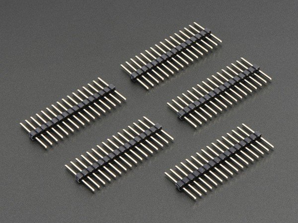

Hallo, bräuchte immer wieder Stiftleisten/Pfostenleisten (Durchmesser quadratisch,0.64mm dick / 2.54mm Raster) welche auf beiden Seiten genug lange pins haben (mind. ca4mm) zum Einstecken ins Breadboard oder zum Zusammenstecken von Printen usw. Die meisten Händler haben aber nur diejenigen, die einseitig ca. 2.5mm kurze Pins haben, um sie im Print zu Verlöten. Weiss jemand eine Quelle solche einreihige Leisten zu bekommen? Danke, Thom

Habe mal über Schukat, von MPE Garry, Sonderstiftleisten (2x5)anfertigen lassen. War sogar recht günstig, 0,2€/St. bei 600 St. Abnahmemenge ....
Nimm doch einfach welche, die entsprechend lange Pins haben, also auf
die Gesamtlaenge bezogen.
Den Plasteteil kannste ja so verschieben, dass der dann mittig sitzt.

also ich finde unter Stiftleiste lang nur unten kurz oben lang. Gesucht wird aber lang/'lang idealerweise ohne Verschieben des Plastikteils, da waren die anderen Vorschläge schon besser

https://de.aliexpress.com/item/33021895185.html ein- oder zweireihig, in drei verschiedenen Längen. Man sollte auch Bedenken das beim Löten das Lötzinn etwas am Stift hochläuft, einen Stecker bekommt man auf der Lötseite nicht über die ganze Länge gesteckt.

Peter K. schrieb: > also ich finde unter Stiftleiste lang nur unten kurz oben lang. Dann lies vielleicht mal: Johannes U. schrieb: > Nimm doch einfach welche, die entsprechend lange Pins haben, also auf > die Gesamtlaenge bezogen. > Den Plasteteil kannste ja so verschieben, dass der dann mittig sitzt.
https://www.adafruit.com/product/85 >unten lange pins und oben sockelleiste Im Set speziell für den Arduino, heißen hier "stacking headers" Für größere Stückzahlen gibt es natürlich Hersteller wie Fischer und Samtec

> entsprechend lange Pins ... Plasteteil kannste ja so verschieben
Mit einem Schraubstock und ein paar Streifen Lochrasterplatine geht das
einfach und recht flott.
#6659314
@von Wolfgang (Gast dnn fang mal selbre mit lesen an...ich schrieb "...idealerweise ohne Verschieben des Plastikteils"
