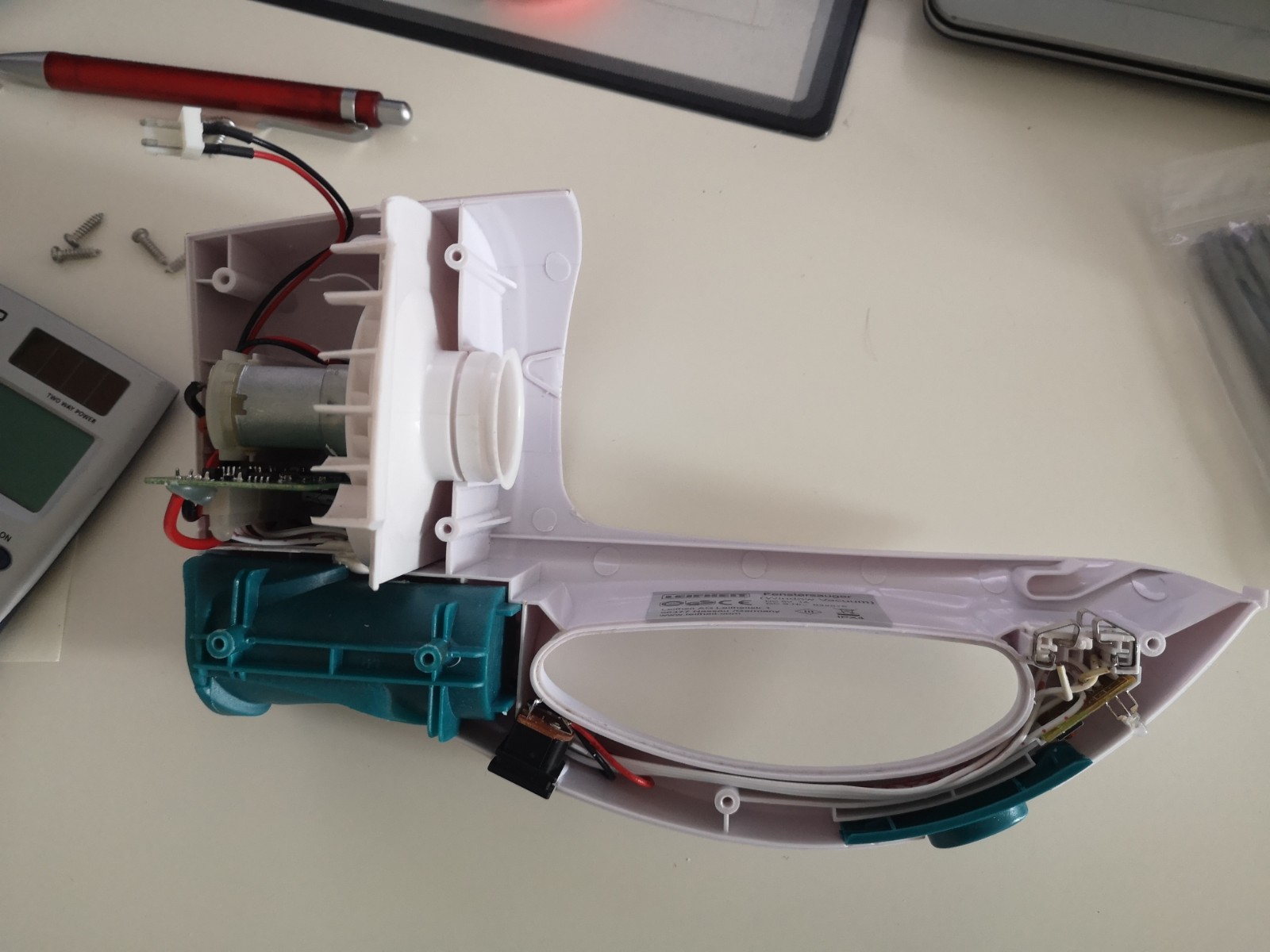

mein Leifheit Fenstersauger zeigt ein merkwürdiges Verhalten, ich
vermute der Entstökondensator ist defekt und wollte bei euch mal
nachhorchen, ob ich ggfs. richtig liege.
Der Sauger hat 2 Modi:
- Normalbetrieb
- "Powerbetrieb" wenn er gegen das Fenster gedrückt wird
Sobald der Powermodi aktiviert wird, gerät mein Sauger ins Straucheln.
Das Teil klingt dann so, als würde mich der Sauger an der Ampel zum
Rennen auffordern. Zusätzlich blinkt die Status LED, welche
normalerweise dauerhaft leuchten sollte.
In manchen wenigen seltetenen Momenten tritt dieser Fehler jedoch nicht
auf, da läuft er normal.
Folgendes habe ich getestet:
1. Ich habe getestet, ob der Akku defekt ist, konnte jedoch keine zu
geringe Spannung feststellen. Der Betrieb am Labornetzteil führte auch
zu diesen Aussetzern. Den Akku schließe ich daher aus.
2. Wackelkontakt am "Powerknopf"
die zweite Möglichkeit die ich sah war, dass der Knopf, welcher gedrückt
wird einen Wackelkontakt hat. Jedoch tritt der Fehler auch auf, wenn ich
den Knopf überbrücke. Diesen Fehler schließe ich auch aus.

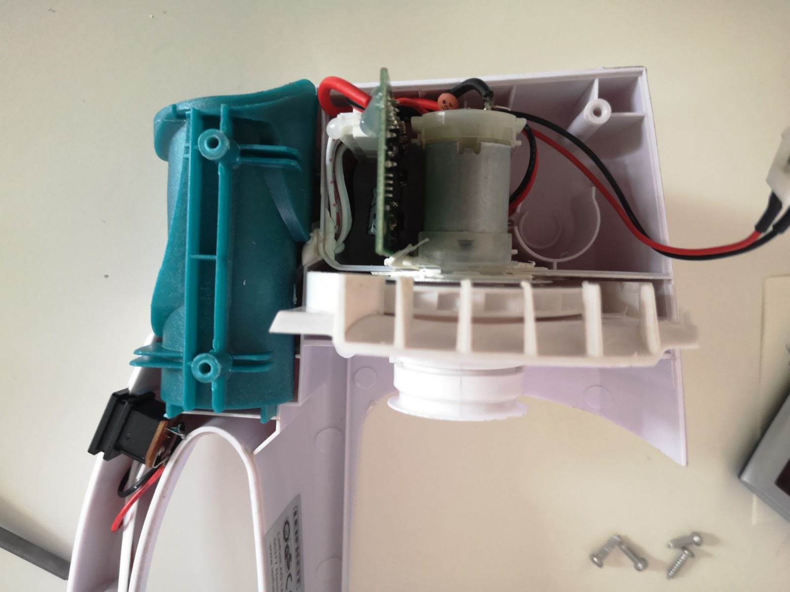

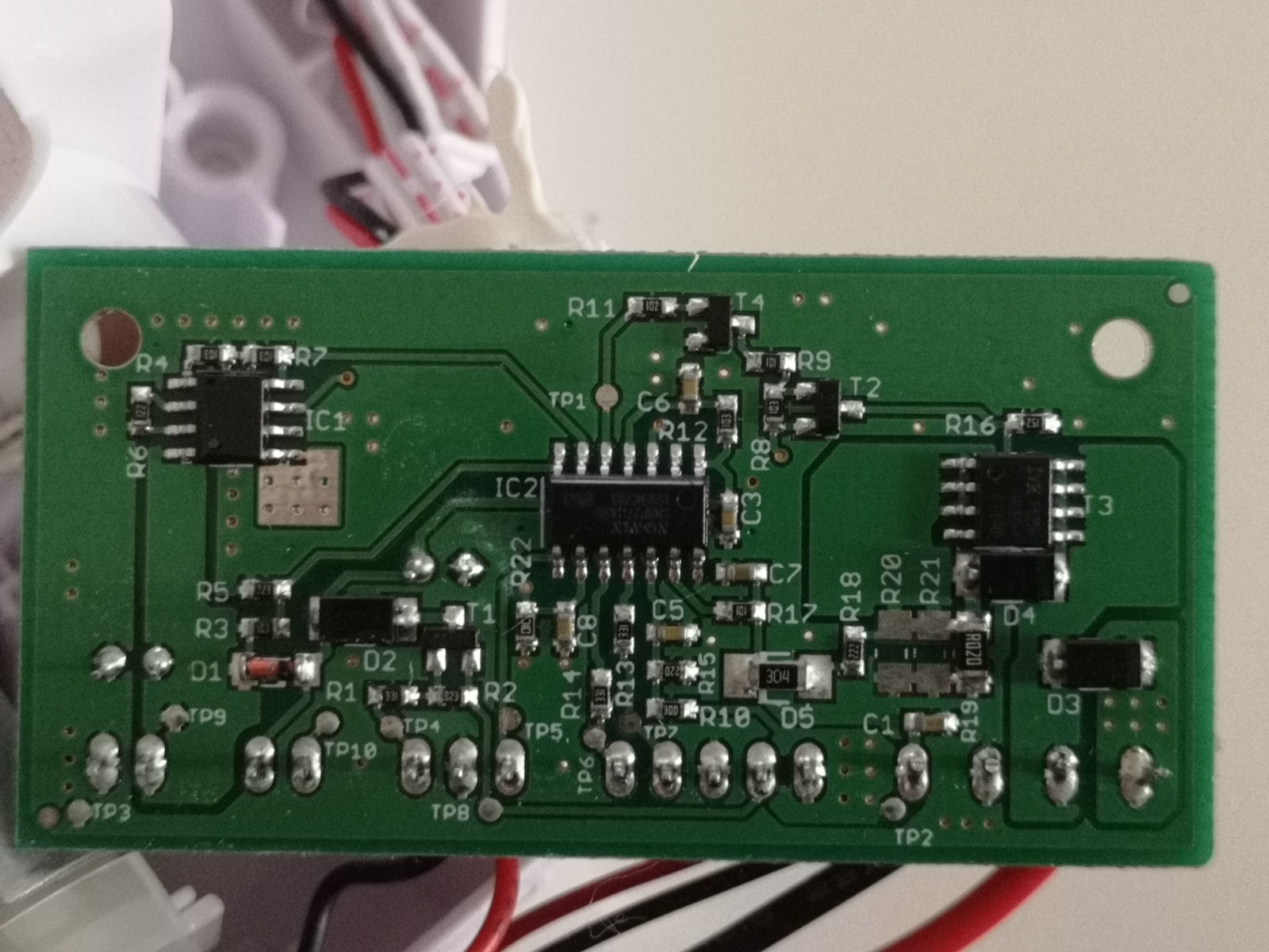

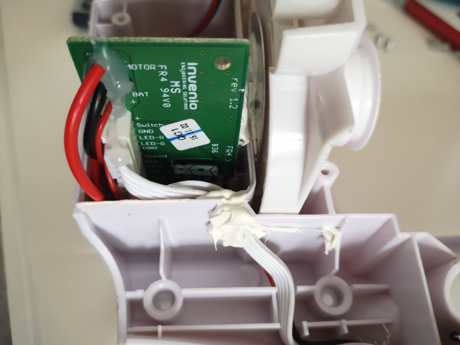

3. Ich habe den Sauger aufgeschraubt und geschaut, ob irgendwas auf der
Platine durchgebrannt ist, oder ob Elkos aufgewöbt sind. Beides kann ich
verneinen.

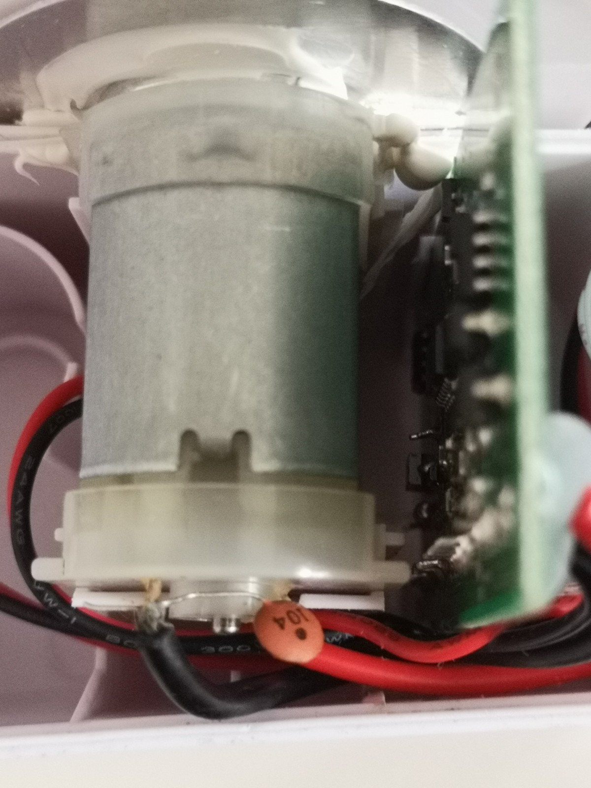

Die letzte Idee die ich habe ist also der kleine Keramikkondensator
welcher zwischen die Pole des Motors gelötet ist.
Was sagt ihr?
Danke und LG
Andy
