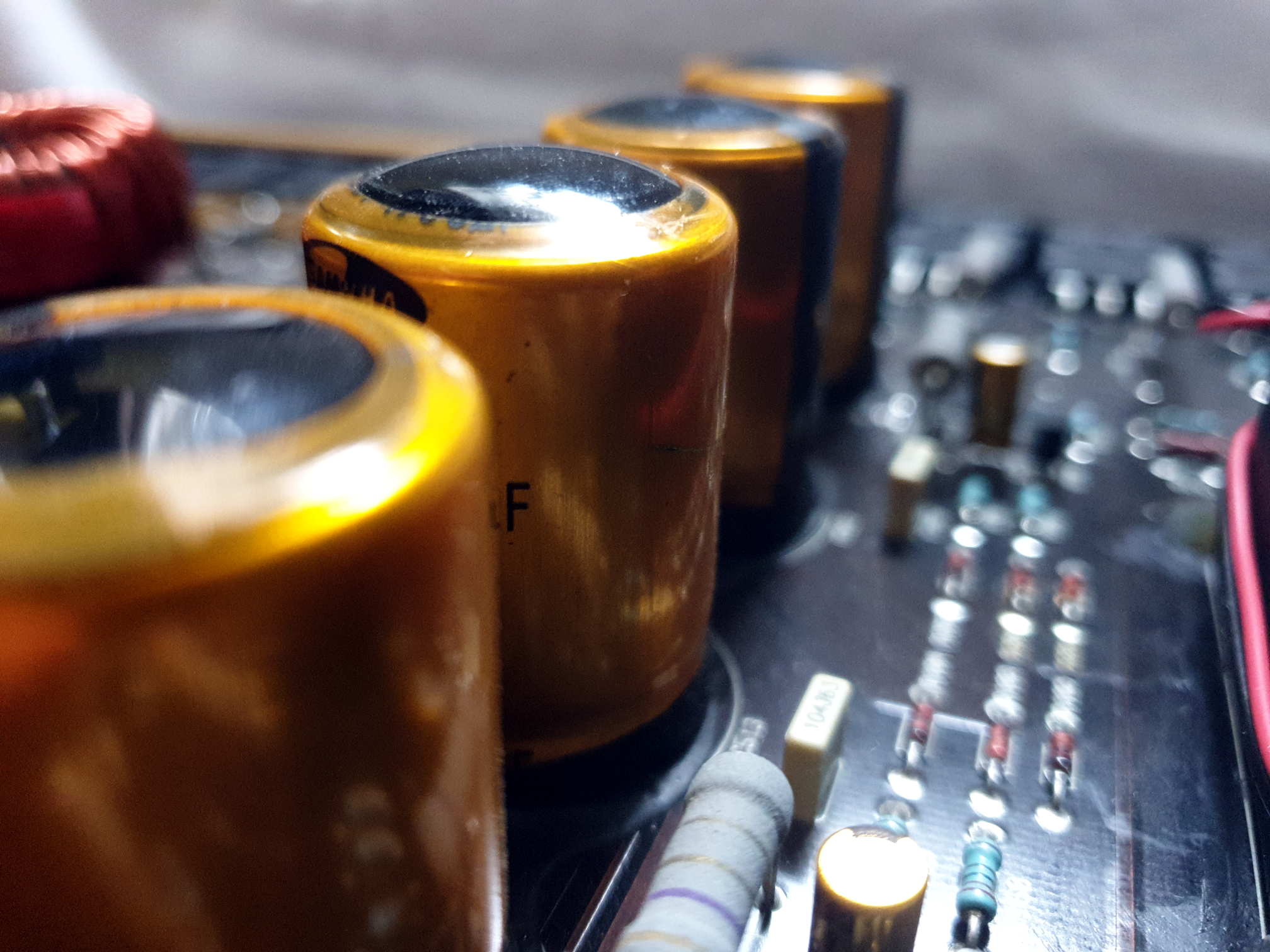

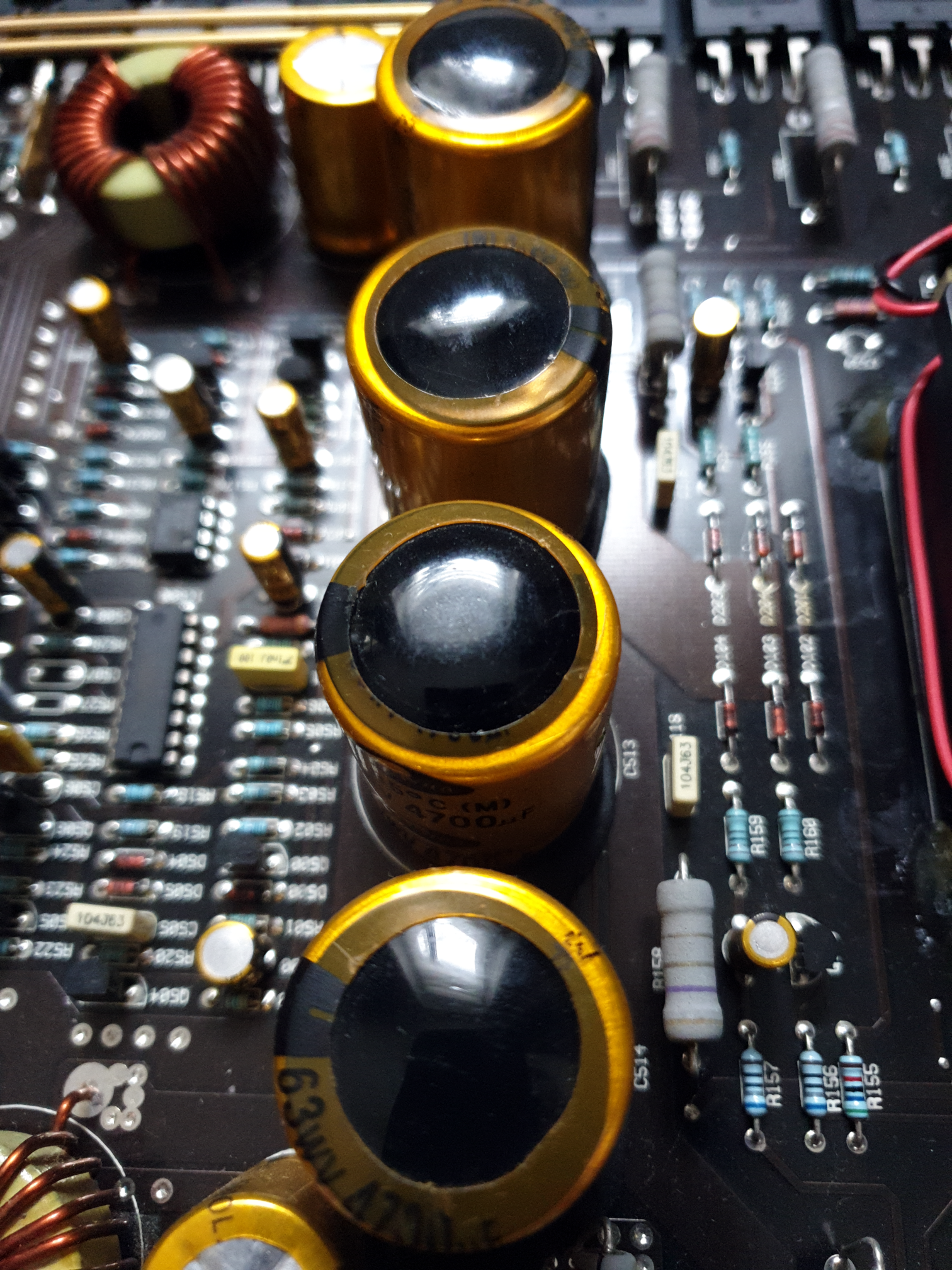

  #P(1)
  Liegt schon seit längerem und wurde vorübergehend mit #P(2) abgelöst.
  Dieser ging irgendwann direkt in den "Protect" (rote LED).
  Nach Öffnen lag der Verdacht nahe, dass die Sekundär-Elkos nicht mehr
gesund aussehen.

Da #P(1) von ca. 2002-2004 sein müsste und die Sekundärelkos, wie schon
erwähnt buckelig sind - denke ich die sind schlicht über Ihre Zeit. Der
Amp läuft auch nicht gerade kühl was der Lebenszeit nich zuträglich
gewesen sein dürfte.
Gast #6660110
Wie schaffen die Leute das, hier 5MB Bilder hochzuladen, wo meine immer
automatisch auf ca. 250k verkleinert werden.
Aus Arroganz 'nicht skalieren' ausgewählt ?
Die Elkos werden unter dem beuligen Plastikhut eine plane Aludose haben.
