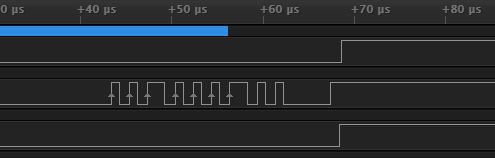

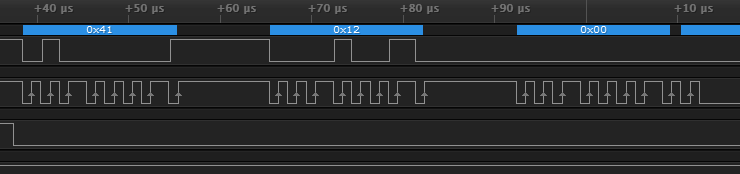

ich habe folgendes Problem. Ich nutze einen Ltc6813, welcher über ISO
Spi an meinen µC angebunden ist. Ich möchte den Spi Tunnel des Ltc6813
nutzen, um mit einem Spi Device zu kommunizieren. Beim Lesen der Daten
von dem Device bekomme ich aber Probleme, da mir nicht ganz klar ist
welchen Befehl ich verwenden muss. In meiner Anwendung werden immer 4
Bytes gesendet.
Meine Daten baue ich folgendermaßen auf.
1. Byte (schreiben): ICOM = 1001 (Falling Edge), FCOM = 1000 (CSBM Low)
2. Byte (schreiben): ICOM = 1000 (CSBM Low), FCOM = 1000 (CSBM Low)
3. Byte (lesen): ICOM = 0 (Blank), FCOM = 1000 (CSBM Low)
Diese drei Bytes werden versendet. Danach baue ich das zweite
Datenpaket:
1. Byte (lesen): ICOM = 0 (Blank), FCOM = 1000 (CSBM Low)
2. Byte (beenden): ICOM = 1111 (No Transmit), FCOM = 1001 (CSBM High)
3. Byte (beenden): ICOM = 1111 (No Transmit), FCOM = 1001 (CSBM High)
Bei dem ersten Lesebefehl kommt es allerdings schon zu einem Fehler. Es
werden immer 9. Clocks erzeugt, womit die Daten alle um 1 Bit verschoben
sind. Dies passiert immer nur beim Lesen. Anbei zwei Grafiken die das
Problem verdeutlichen.

Darth Moan schrieb:
> Ferner ist BLANK (0000) ein I2C Kommando
Vielen Dank, da war das Problem. Ich musste nur den CSB Low Command
nutzen und als Daten 0xFF senden damit es funktioniert. Bei CSBM Falling
Edge hatte ich mich nur verschrieben.
