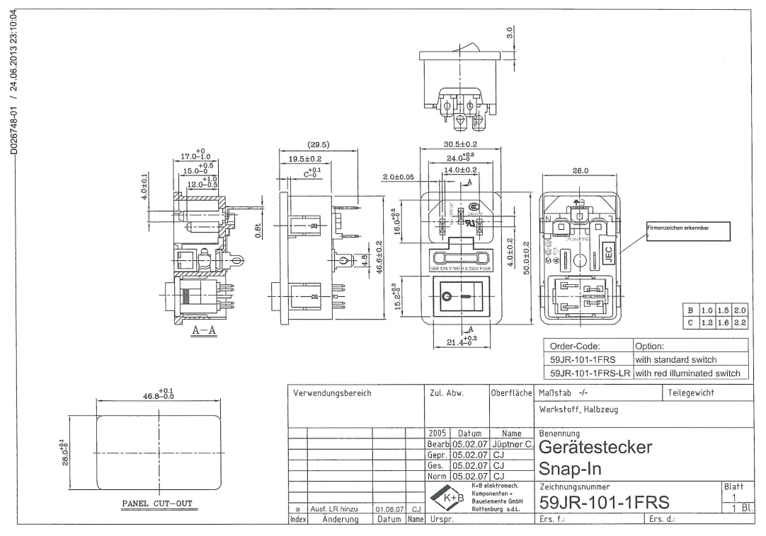

Ich bin mir unsicher beim obigen Stecker (59JR101-1FRS150), ob der nun
in 2mm Materialstärke passt. Beim C hat es irgendwie die Werte 1.0, 1.5
und 2.0, wie ich das sehe brauche ich also den Typen mit 2.0 für 2mm
Materialstärke, aber es gibt anscheinend nur einen Typen. Passt der Typ
für alle Materialstärken?
Grüsse,
Bert

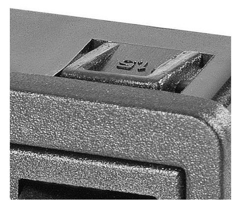

hinz schrieb:
> In der Ausschnittvergrößerung sieht man, dass es tatsächlich
> verschiedene Versionen gibt.
Dann hat es dieses Detail wohl einfach nicht bis in die
Produktdarstellung des Lieferanten geschafft - da hilft nur explizites
nachfragen.
