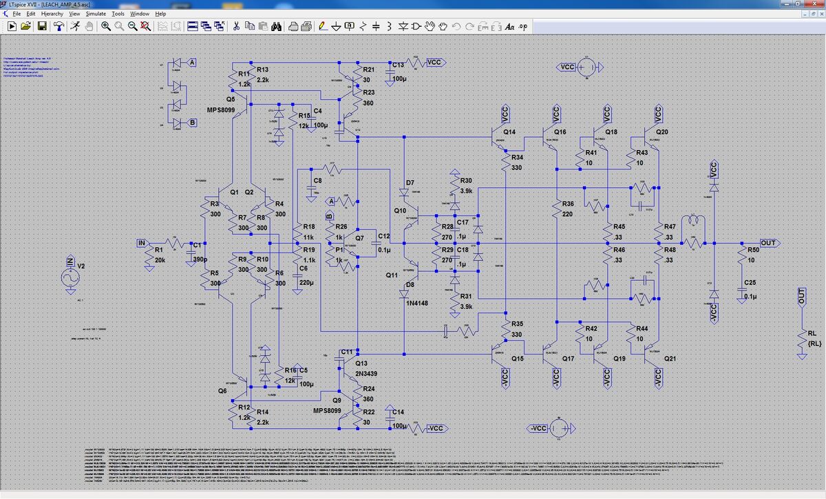

Einige Schaltungen könnten sch etwas übersichtlicher sein. Ich habe mal
ein etwas unübersichtliches Beipiel beigefügt. Hier wollte der Ersteller
wohl unbedigt alles auf DIN A4 bringen.
Also als Entwickler bin ich schon froh wenn die Schaltung gut lesebar
ist. Richtig ansprechend sollte dann das Layout sein.
mfg Klaus
