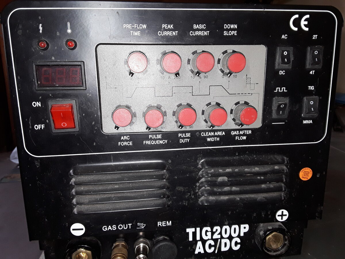

Hallo habe DAS SCHWEISSGERÄT TIG 200 P AC/DC. Habe unter Platine erneuert ! Habe trotzdem keine HF Zündung . Gasmagnet Ventil schaltet ! Kein SCHWEISSSTROM! Wer kann mir helfen wer kennt sich aus ?

Hallo mein TIG 200 P AC/DC hat kein SCHWEISSSTROM, Wer kann helfen !Danke im voraus für die Antworten ! Bernhard Spaenkuch schrieb: > Wer kann mir helfen wer kennt sich aus ? Die dafür spezialisierte Werkstatt.... ?! Mehr Input, welcher Hersteller, welche Platine, Fotos usw. Hardy F. schrieb: > Bernhard Spaenkuch schrieb: >> Wer kann mir helfen wer kennt sich aus ? > > Die dafür spezialisierte Werkstatt.... ?! Der Chinese in Shenzhen? ;-D Bei den üblichen Chinadingern (WIG, Plasmaschneider Elektrode, etc, fast alles der gleiche Kram) kommt der HF vom Inverter, d.h kein Schweissstrom auch kein HF. Schweissstrom aber kein HF, dann ist irgendwas am HF-Generator futsch, Funkenstrecke oder Flyback.

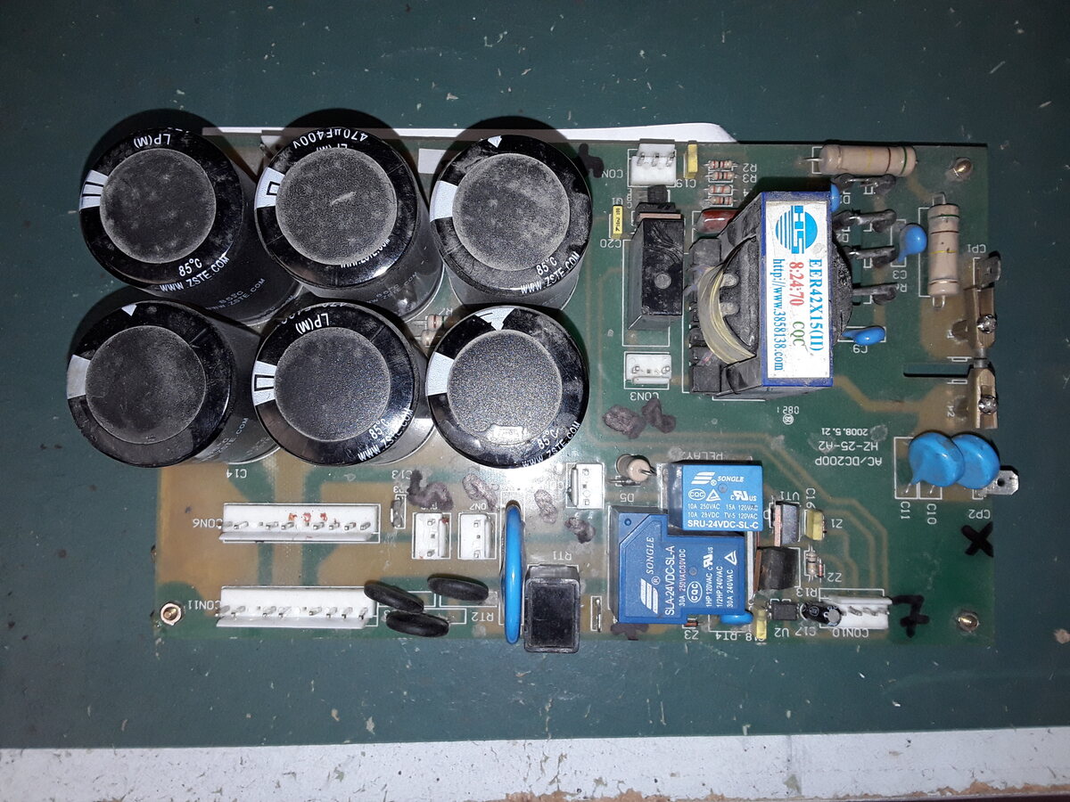

Diese Platine hab ich getauscht keine Veränderung! Bernhard S schrieb: > Diese Platine hab ich getauscht keine Veränderung! Das ist die Hauptstromversorgung. Die HF-Zündung ist meistens eine kleine Platine auf der ein kleiner "Zeilentrafo" drauf ist (der sieht zumindest so aus). Aus welcher Gegend bist Du? Im Berliner Raum könnte ich mir die Kiste mal ansehen. Old-Papa

Hallo habe kein SCHWEISSSTROM und keine HF Zündung. Liegt das auch am Zeilentrafo ?Mein Wohnort ist zu leider zu weit entfernt ca 500km . Nein das liegt nicht am Zeilentrafo! Zeilentrafo bekommt Wechselspannung vom Schweissinverter, also Schweissinverter (SG3525 und viele Mosfets) tot, dann kein Schweissstrom und auch kein HF.

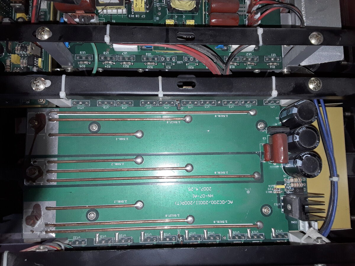

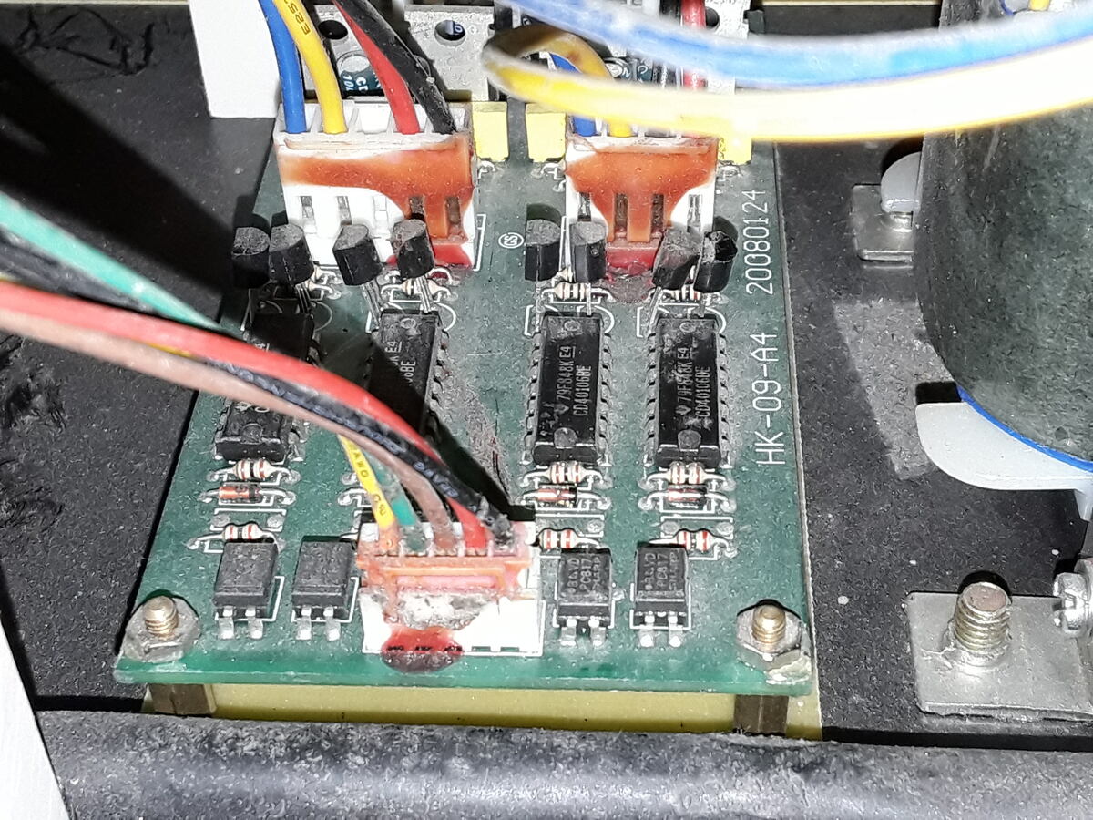

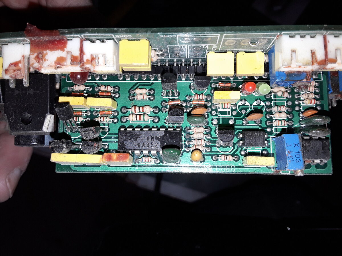

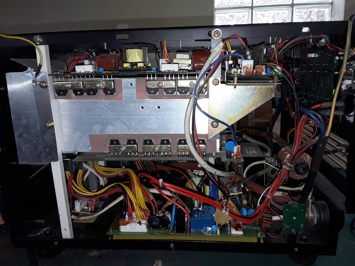

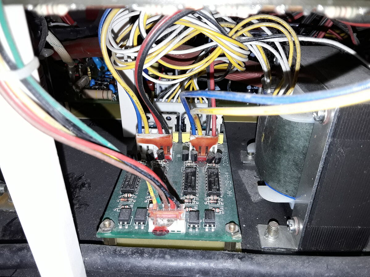

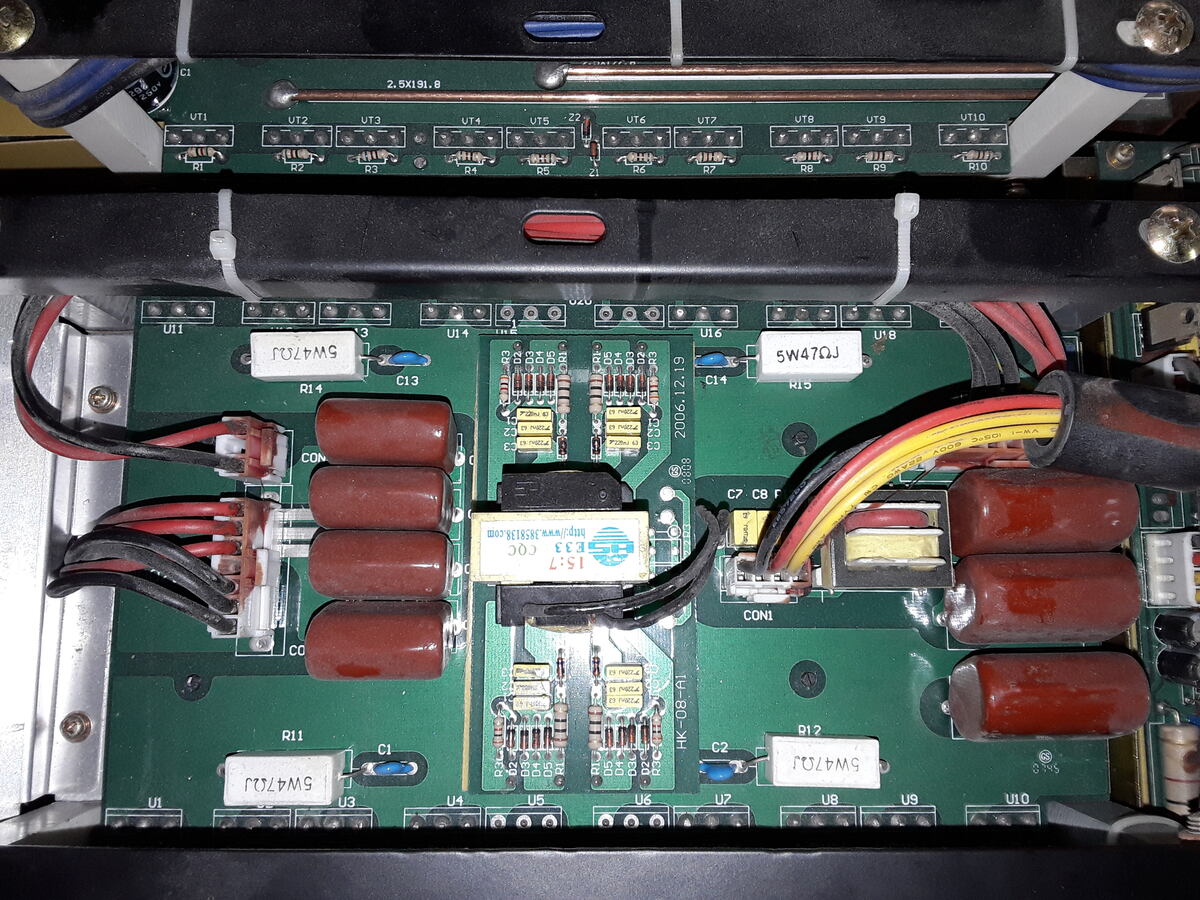

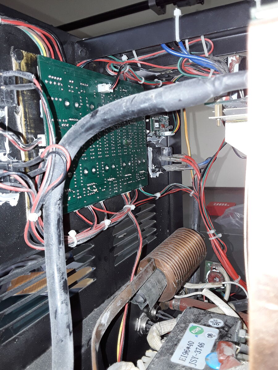

Hallo hier noch ein paar Bilder vom SCHWEISSGERÄT Bernhard S schrieb: > Hallo hier noch ein paar Bilder vom SCHWEISSGERÄT Nun, Bilder sind zwar immer gut, doch solche Fehler muss man durch Messen und Erfahrung eingrenzen. Die blose Bilderbeschau reicht da leider nicht. Mit Schaltplänen kommt man schnell weiter, ohne muss man zumindest eine grobe Vorstellung von den möglichen Funktionsgruppen haben. Old-Papa
#6662757
Hallo welches von diesen Bildern ist jetzt der Inverter ? 173643.jpg oben mit den roten Kondensatoren, seitlich sind jeweils die Mosfets für den Inverter, U11,12,13..... Da geht auch Kabel von ab, an die HF-Zündung. Zumindest bei den Plasmascheidern, die ich hab. Unter den Inverter-Mosfets sind wahrscheinlich die Gleichrichterdioden, auf der anderen Seite, also untem im Bild UTxx sind wahrscheilich die Mosfets für den AC/DC-Wechselrichter. Mach mal Bild von der Seite, dann siehts mans besser. .... und ihr denkt, der TO bekommt das Ding ohne Fachmann wieder zum laufen... ? Hilfsbereitschaft sehr gern, aber der Hilfeempfänger sollte auch selbst befähigt sein, mit den guten Ratschlägen etwas anzufangen zu wissen. Keine Ahnung, aber immerhin probiert der das, anstatt die Kiste gleich in den Schrott zu schmeissen und sich vom Chinamann die nächste Ramschkiste zu holen. Wirklich kompliziert sind die Dinger nicht, entweder Inverter-Mosfets und Ansteuerung durch, oder irgendwas an der SG3525 Platine. Muss man halt durchmessen. Das Teil im Anhang hat ziemlich ähnliche Schaltung wie die Chinadinger.

Würde die Platine passen ? 16.8 statt 15.7 > Würde die Platine passen ? 16.8 statt 15.7 Hardy F. schrieb: > Hilfsbereitschaft sehr gern, aber der Hilfeempfänger sollte auch selbst > befähigt sein, mit den guten Ratschlägen etwas anzufangen zu wissen. Hattest glaub recht ;-D Antwort schreibenBitte melde dich an, um einen Beitrag zu schreiben. |
