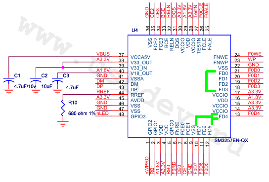

Hier das Problem:
Ich habe einen Stick von einer Firma, der ist schreibgeschützt. Das ist
per Software nicht zu lösen. Unter Linux konnte ich zwar den Stick
formatieren, aber beim Wiedereinstecken war alles da, wie vorher. Das
sagt evtl etwas über den Schreibschtz aus.

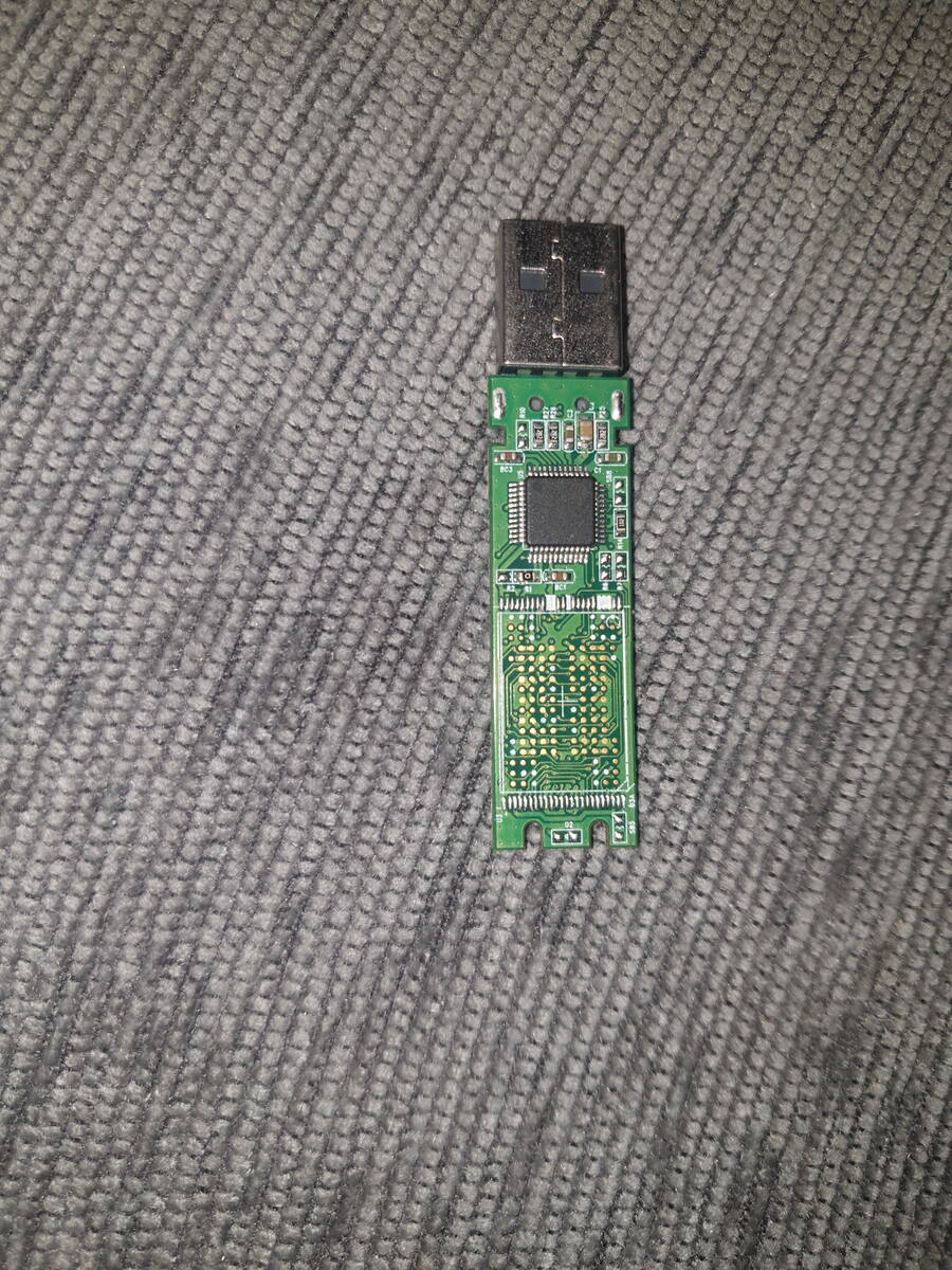

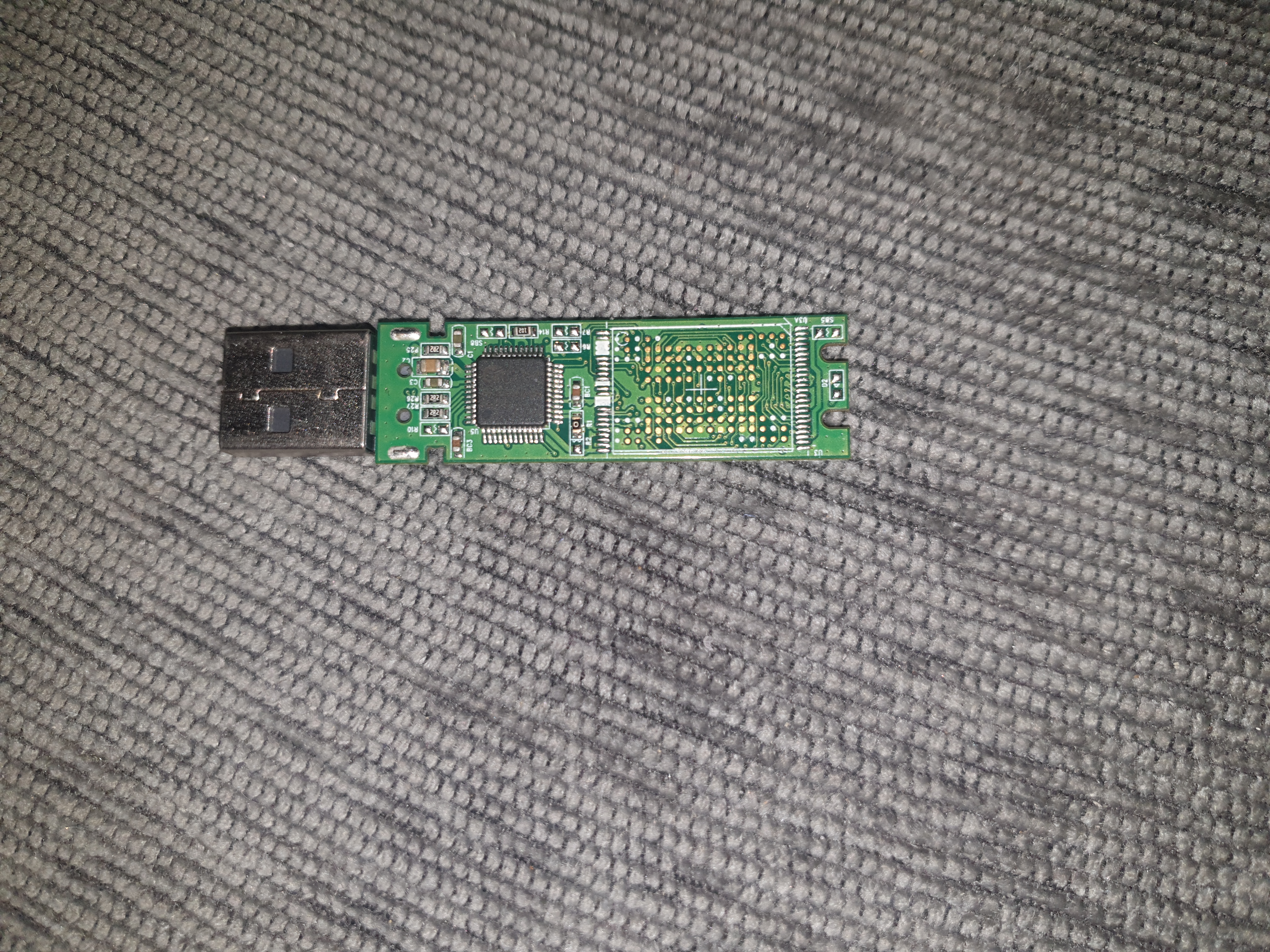

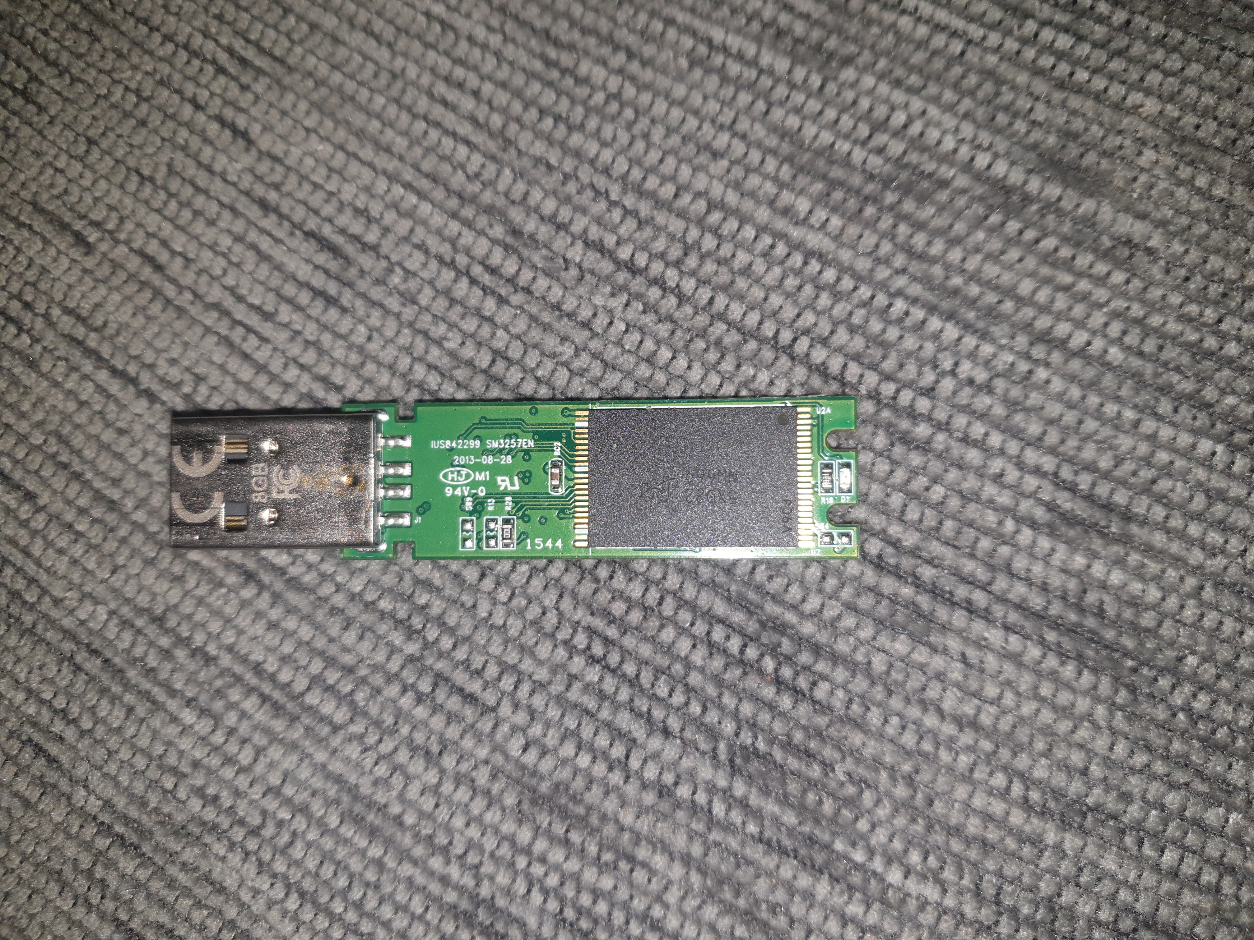

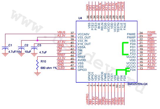

Ich habe hier noch das Datenblatt vom Controller SM3257EN angehängt und
paar Fotos vom Stick selber.
Ich bin unerfahren, was Microcontroller betrifft, aber ich denke, dass
bei dem Stick einfach ein zwei Kontakte zusammengelötet bzw- getrennt
werden müssen oder ähnliches.
Auf der anderen Seite denke ich, dass die Firma, die den Stick mit den
Daten bespielt hat, nicht den Stick bespielt und danach dann eine
lötstelle abgeändert wird. Ich nehme an, dass sie den Microcontroller
nach dem Beschreiben programmieren und er im Read Only bleibt.
Kann man das Rückgängig machen?
Danke schon mal für eure Hilfe!
Warum soll man löten, wenn es per Software auch geht? Für den Controller
gibt es im Netz Reparatursoftware, die die Firmware neu aufspielt. Der
Inhalt des Sticks wird dabei gelöscht.
Lohnt der Aufwand für den Stick? Ist neu kaufen Nerven schonender?
