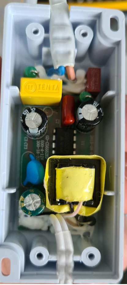

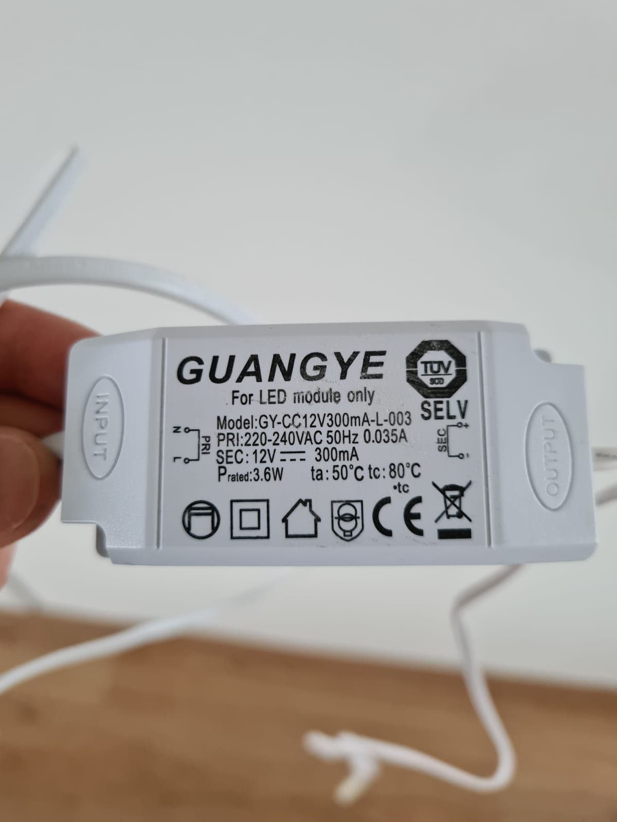

Hallo!
Ich habe ein defektes LED-Netzteil vom Typ GY-CC12V300mA-L-003 (siehe
Foto). Ich suche nach einem Ersatz, wobei mich mir nicht ganz sicher
bin, welches ich kaufen soll. Aufgrund des "CC" in der Typenbezeichnung
vermute ich, dass es sich um eine Konstantstromquelle handelt. Was meint
ihr, würde z.B. so ein Netzteil
(https://www.reichelt.de/led-trafo-elektronisch-0-6-w-set-12-06-led-sl-p120132.html)
funktionieren? Das wäre allerdings keine Konstantstromquelle, sondern
eine Spannungsquelle, wenn ich das richtig sehe.
Danke für die Hilfe!
