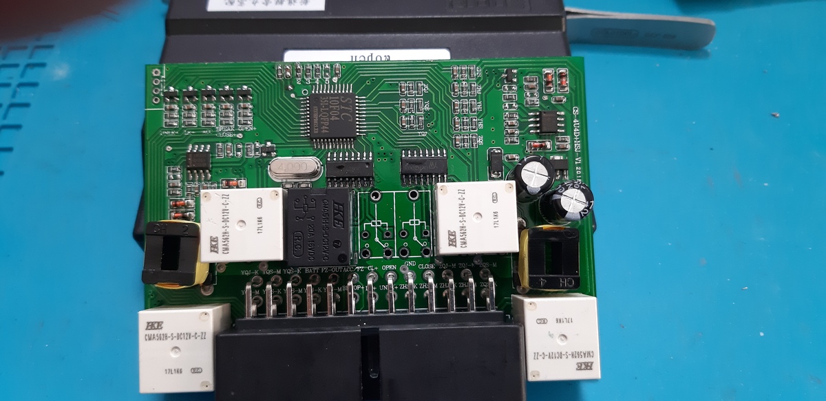

Ich habe mir für meinen Hyundai Tucson 2019 vor einiger Zeit ein Modul
aus China bestellt, womit man die Fenster steuern kann. Nach dem Einbau
musste ich nun aber feststellen, dass die Logic für das Fenster
schließen funktioniert, nicht aber die für das Fenster öffnen. Im
Fahrzeug ist alles korrekt verkabelt. Beim Verschließen hört man das
Relais schalten, aber beim Öffnen bzw. doppelklick auf der Fernbedienung
die das öffnen der Fenster auslösen soll schaltet das Relais nicht. Ok
schließen an sich ist ja auch schon ok, aber ich möchte die 100% :-)

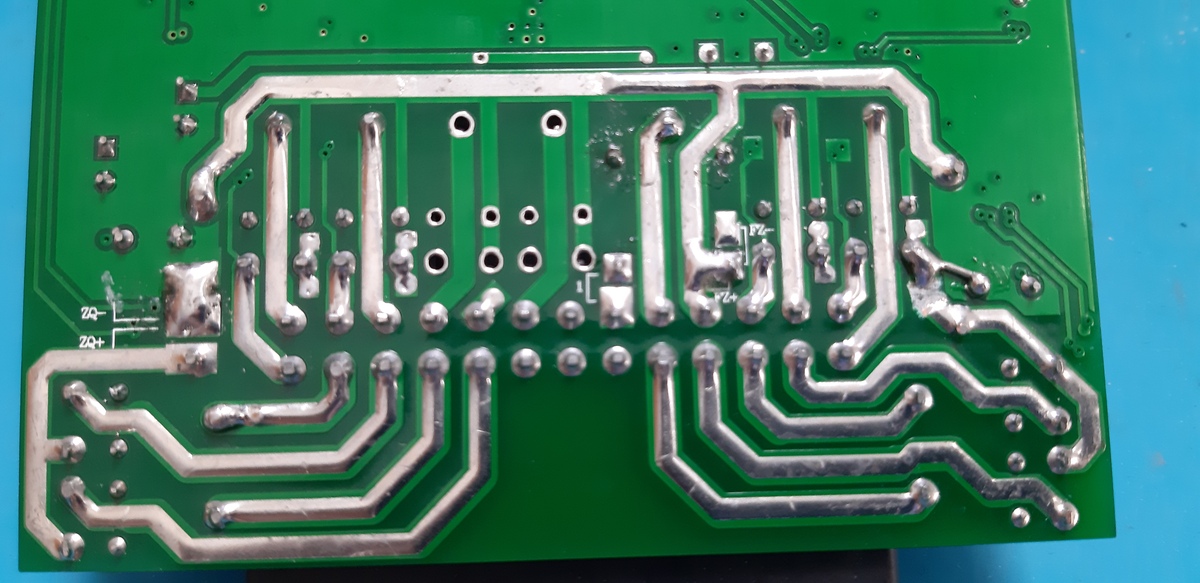

So nun zum Thema. Vielleicht ist ja nur ein Bauteil defekt, da ich mich
aber mit Schaltungen etc. nicht sooo gut auskenne dachte ich, ich frage
mal hier im Forum.
Auf dem einen Bild ist eine Lötbahn etwas stümperhaft unterbrochen
worden, aber der Support von denen meint das ist korrekt hmmm.
Ich würde mich freuen, wenn jemand eine Idee hat, ob und wie ich das
Prüfen könnte.

#6663121
Na dann arbeite dich doch Stück für Stück zurück.
Welches Relais müsste schließen für die benötigte Funktion?
Liegt in diesem Zustand Spannung am Relais? -->Relais defekt oder nicht
richtig eingelöst.
Liegt keine Spannung am Relais an?
Treiber für das Relais defekt oder Pin wird nicht angesteuert.
Treiber tauschen, Leitungen Prüfen und nachlöten...
Gast #6664286
Ich bezweifle, dass Dein Steuergerät lange leben wird, wenn ich mir die
Elkos ansehe. Die sind  Kanditaten zum Abreißen. Abgesehen davon sieht
man Lötzinnkügelchen auf der Leiterplatte. Die sollten weg.
Wird das Öffnen der Fenster auch über das Steuergerät gemacht? Wenn ja,
ist der Fehler eingrenzbar. Am besten, wie mani beschrieben hat
vorgehen. Geht aber nur mit Messgeräten und Know How.
