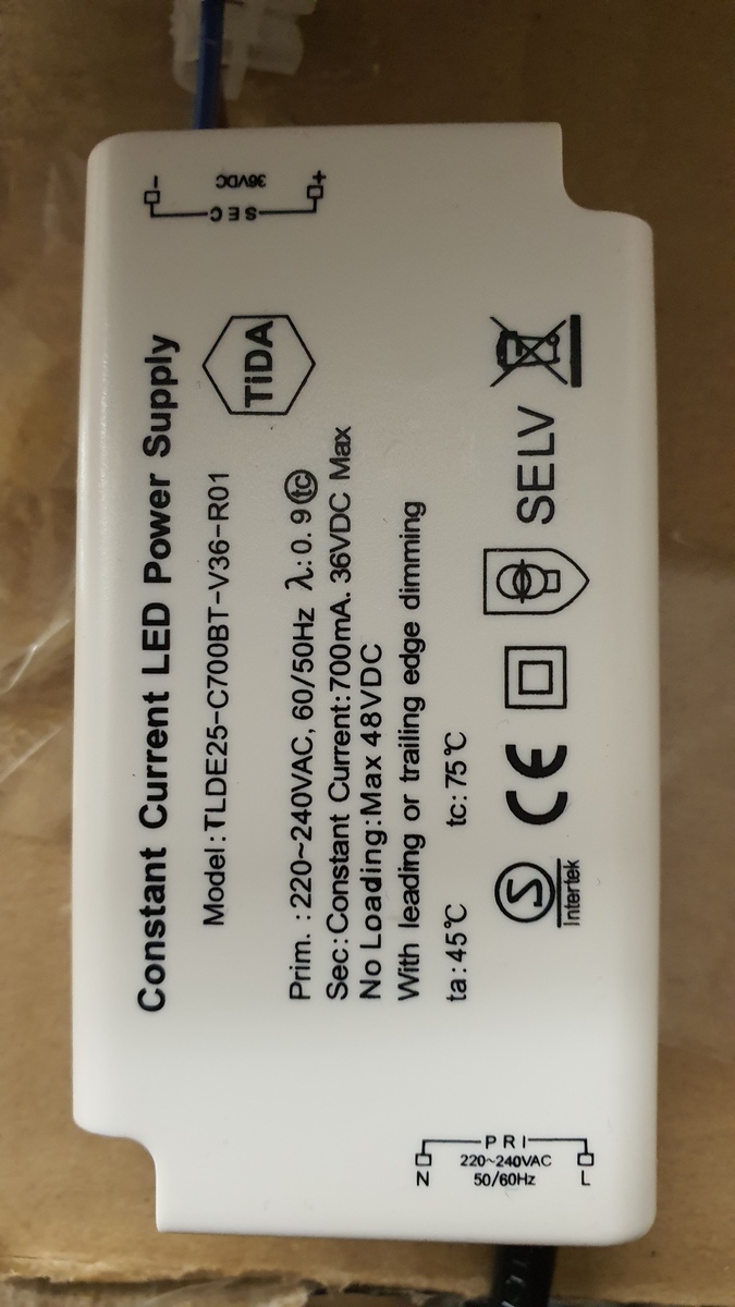

Hallo Expertenrunde,
Ich bin auf der Suche nach einem Ersatz LED Driver, einer Deckenlampe,
für den auf dem Bild abgebildeten.
Hat jemand eine Idee?
Wäre folgender ok?
LED Netzteil 25W 36V 0,7A ; MeanWell, APV-25-36 ; Schaltnetzteil
Die Lampe muss nicht dimmbar sein, ist sowieso an einen normalen
Schalter angeschlossen.
Über eine Antwort würde ich mich sehr freuen.
LG und bleibt gesund
Gast #6662505
Dein Netzteil auf dem Bild sorgt für einen konstanten Strom von 700mA
für die LEDs.
Das vorgeschlagene erzeugt eine konstante Spannung von 36V und kann
maximal 700mA bereitstellen. Das ist für LEDs ohne eigene
Konstantstromquelle nicht verwendbar.
Das hier sollte als Ersatz funktionieren: MeanWell PLD-25-700
