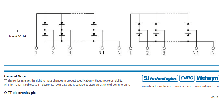

Ich habe eine Schaltung entworfen und verwende für meine Ein- und
Ausgänge einen Dual Supply Bus Transceiver und einen einstellbaren
Spannungsregler als einstellbaren Pegelwandler.
Die Schaltung wird im industriellen Umfeld verwendet und durch
Elektrofachkräfte in Anlagen verbaut, es ist aber bekannt, das jedem ein
Fehler passieren kann, ich würde nun gerne meine I/Os gegen das Gröbste
schützen (z.B. 24V am I/O im ein- und ausgeschalteten Zustand). Aufgrund
der variablen I/O Spannung fallen meines Erachtens Lösungen mit TVS
Dioden aus.
Hat jemand zufällig eine Idee, wie ich am sinnvollsten meine I/Os
schützen kann?

(Firma: Hobbytheoretiker) #6664093
Beispiel für Dich zum Umdimensionieren:
Folgende Lösung wird verwendet:
https://www.elektronik-kompendium.de/public/schaerer/ovprot.htm
Die Elektronikbausteine werden mit 5V versorgt. 24V sollen an allen
Eingängen fälschlicherweise angeschlossen werden.
Jeder von diesen Eingängen habe einen Eingangswiderstand von 1k
vorgeschaltet.
(24V-5V)/1k ergibt rund 20mA je Eingang. Die 1N4148 schaffen das schon.
Die Widerstände müssen alle 0,5W vertragen.
Du hast 32 IO-Eingänge.
Also insgesamt fast 700mA. Eine ZD mit 5,3V 5W sollte die Energie
verbraten können.
Durch Dein Gehäuse müssen zusätzliche rund 20W an Wärme abgeführt werden
können.
