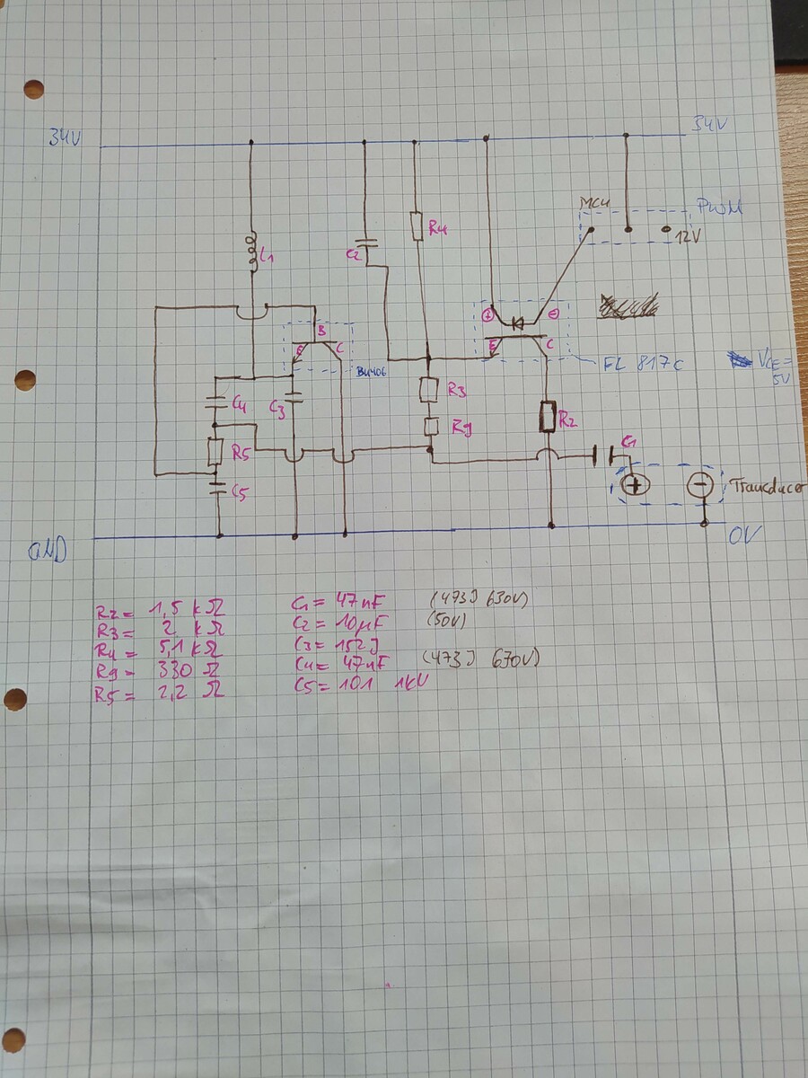

Ich hoffe ihr könnt mir weiterhelfen.
Im Moment habe ich ein Projekt mit einem selbstgebauten
Vernebeler/Zerstäuber.
Ich habe 2* 25 mm Transducer die mit 1,7 MHz angesteuert werden wollen.
Das passende Netzteil (12/34V) habe ich dazu bestellt und auch ein
control Board. (siehe Bilder)
Dieses erzeugt die benötigten 1,7 MHz, aber für die Funktion muss das
Board noch über den roten Anschluss (PWM) gesteuert werden.
Ich hab dazu im Netz leider nichts gefunden und aus meinem
Ersatzschaltbild wird mir nicht ersichtlich wie ich den Transistor
ansteuere damit die Schaltung funktioniert.
Hoffentlich kann mir jemand sagen wie ich das ansteuere.
Mir würde es reichen wenn er dauerhaft auf Volllast läuft bist ich ihn
über den Strom abschalte.
#6663584
dein schaltplan enthält so viele Fehler, den sollte man mal neu
zeichnen. Transistor ist falsch, opto auch, es gibt zwei Spulen L2/3 und
nicht nur L1. wahrscheinlich muss der einzelne pin vom Opto per
widerstand nach plus oder gnd gezogen werden, kann ich auf dem handy
aber nicht erkennen.
OP #6663740
Vielen Dank für die schnelle Rückmeldung.
Das mit dem fehlerhaften Transistor / Opto ist mir auch aufgefallen.
Blöderweise sind diese aber laut Datasheet so verschaltet.
Habe das mehrfach geprüft.
Eine zweite Spüle finde ich nicht auf dem Board.
Die Idee mit dem Widerstand hatte ich auch schon. Problem dabei ist,
dass ich die 5V mit einem Spannungsteiler nicht erreichen kann.
Sobald ich nämlich die extra dafür vorgesehene Stromversorgung
anschließe habe ich keine 34 V mehr Anliegen. Sondern der Wert schwankt
zwischen 0-8V und zusätzlich wird der Schwarze Metallkörper nach einer
gewissen Zeit auch heiß.
Sonst hätte ich das schon probiert

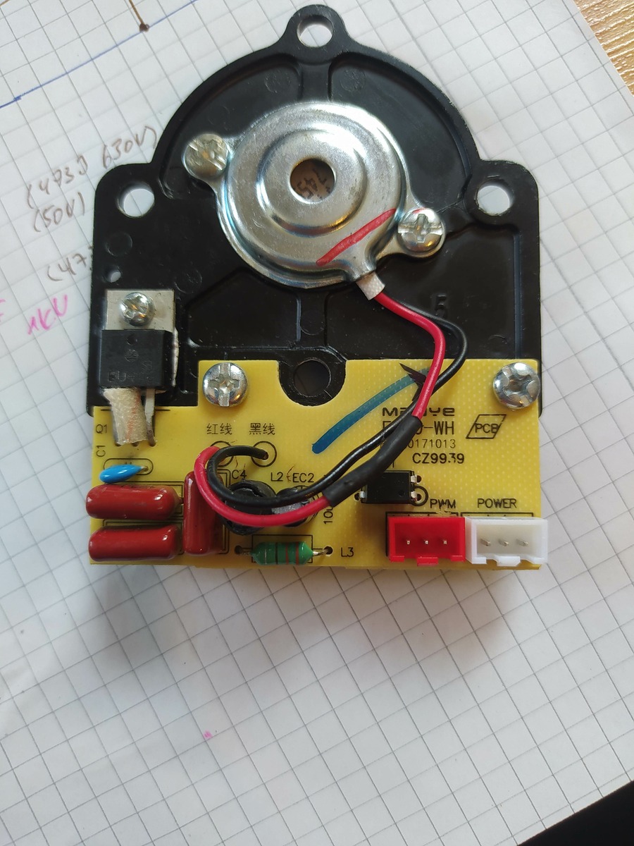

#6663844
L3 sieht aus wie ein bedrahteter Widerstand in grün, ganz unten mittig.
L2 sitzt unter den Anschlussdrähten, ist ein schwarzer Zylinder mit
schrumpfschlauch außen drum.
Dann ist da etwas falsch angeschlossen oder defekt.
Stell mal dein Mutlimeter auf Diodentest, und miss alle Beinchen vom
BU406 durch, schön in beide Richtungen (ohne Spannung angeschlossen). es
müssten zwei Diodenstrecken zu ca. 0.5-0.7V von Pin 1 zu 2/3 zu messen
sein, der Rest kommt von der übrigen Schaltung, deswegen bitte posten.

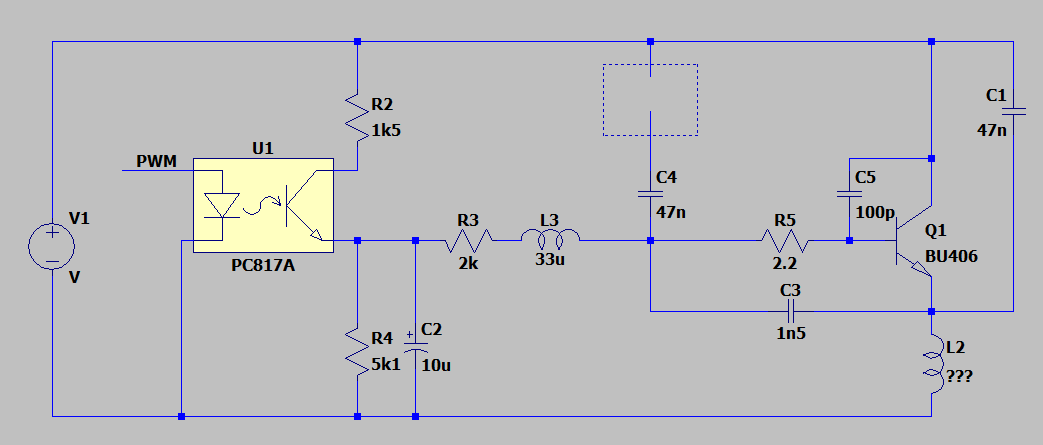

#6663957
So, anbei der verbesserte Schaltplan. Du hast die Spannung verpolt in
deinem Schaltplan, hoffentlich hast du die richtig angeschlossen.
C1,3,4,5 sind zufällig verteilt und keinesfalls richtig so.
Kannst du im Bild mal C1,3,4,5 beschriften mit Wert dazu? auf dem Bild
kann ich die Zuordnung nicht erkennen. L2 könnte auch eine Beschriftung
haben, muss aber nicht. Alternativ mach Bilder, auf denen man den
Aufdruck lesen kann.
Hat der wirklich 1.7MHz? Der BU406 hat nur 10MHz gain bandwidth, und
sehr viel Verstärkung hat der eh nicht.
An PWM Port, linker Pin von oben, musst du eine Spannung über einen
Widerstand anschließen. Absolutes Maximum kurz vor defekt sind 50mA,
d.h. der Widerständ muss größer sein als Vcc/0.05A => 20 mal die
Spannung sein. für den Anfang probier mal mit R >= 50 bis 100 *
Spannung.
Die Beschaltung PWM und Power anschlüsse, von oben und links nach
rechts:
PWM                                       Power
Widerstand - nichts(GND) - Widerstand --- 34V - 12V - GND
Die Spannung für den Widerstand wäre in diesem Fall 12V, also 680 Ohm
bis 1.5kOhm für den Anfang, niemals weniger als 240 Ohm verwenden.
OP #6665646
Ich muss mich wirklich für die vielen Antworten bedanken !
Es hat nun geklappt. Die Versorgungsspannung war wirklich verpolt. Das
Board wurde passend beim selben Händler bestellt. Hätte nicht gedacht
das die Anschlüsse verdreht sind.
Das erklärt auch die falsche Ansteuerung des Transistors.
Und die ständig zwischen 0 und 8 V pendelnde Stromversorgung. Die ist
einfach immer in protection gegangen.
.... Glück gehabt.

#6665773
En M. schrieb:
> Dafür müsste ich doch eigentlich trotzdem einen Spannungsteiler basteln
> und zusätzlich den Strom mit einem Widerstand begrenzen ?
da ist eine Led drin, und die wird mit einem Strom betrieben, keiner
Spannung. daher ist ein Vorwiderstand schon richtig. Wie der aussehen
sollte, habe ich bereits geschrieben.
Schaltplanleser schrieb:
> 10 uF am Emitter des Optokopplers?
die sind wohl da, um die PWM zu glätten, damit der NPN eine halbwegs
konstate Bias Spannung bekommt und der Transducer nicht u.U. hörbar mit
der PWM an und abschaltet.
