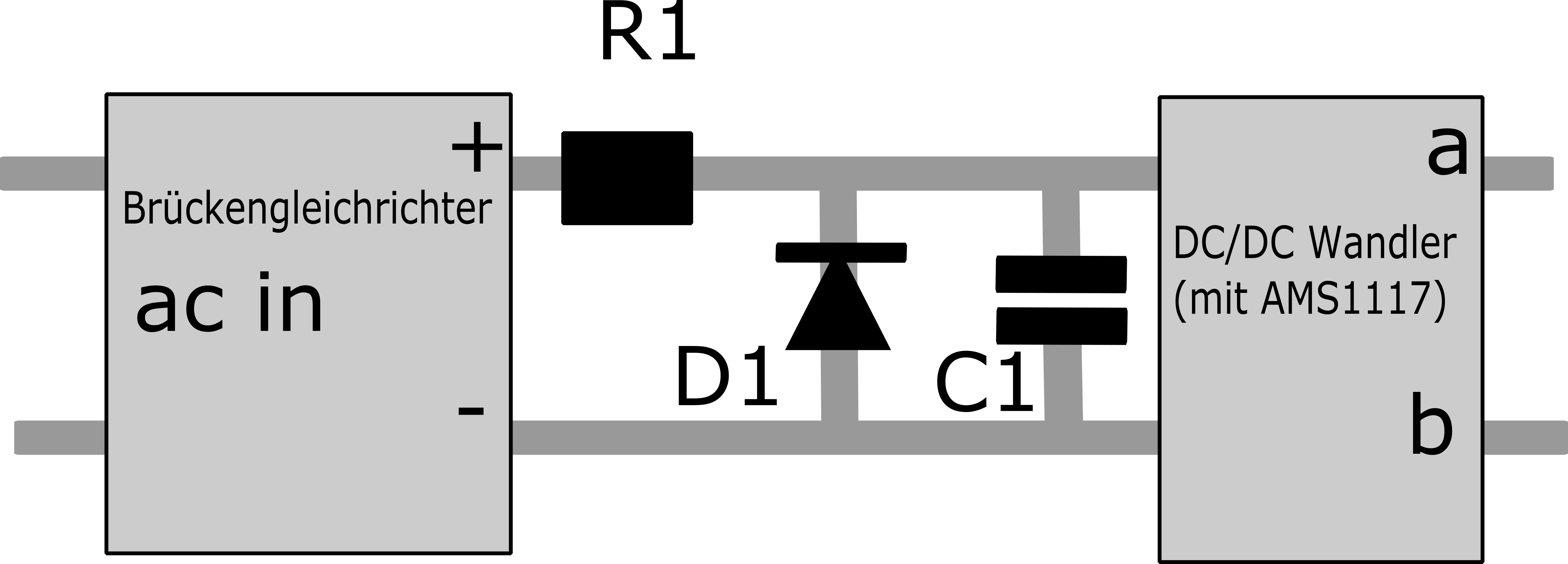

Ich möchte einen esp8266 mit Strom aus einem Klingeltrafo versorgen. Ich
habe mich von einigen Beiträgen hier im Forum inspirieren lassen, habe
es aber bisher noch nicht zufriedenstellend hinbekommen.
Ich habe folgendes Szenario:
Ein Klingeltrafo liefert mir nominal 4, 6 oder 8V AC. An diesem soll ein
ESP8266 betrieben werden. Ich habe mir eine Schaltung überlegt (siehe
Anhang), welche aus einem Brückengleichrichter, einer TVS Diode (12V)
(D1) und einem Kondensator (C1) parallel zum DC/DC Wandler Eingang
(AMS1117) besteht. Damit die Diode bei Überspannung nicht abraucht, habe
ich einen 150 Ohm Widerstand (R1) zwischen Gleichrichter '+' und den
Rest der Schaltung gesetzt (gute oder schlechte Idee ?). Einen möglichen
Spannungsabfall beim Betätigen der Klingel fängt der Kondensator sehr
gut ab, der Überspannungsschutz klappt aber nicht so wie ich es mir
vorgestellt hatte:
Ich habe zu Testzwecken ein AC Netzteil verwendet und festgestellt, dass
sich die Spannung am Eingang des DC/DC Wandlers, auch gerne über die 12V
von D1 bewegen kann (warum das, verstehe ich leider nicht). Ich habe
dann Testhalber auf Zenerdioden (auch 12V und dann noch einmal 5V)
umgestellt, da ich Angst hatte, dass die TVS Diode vom Netzteil gebraten
wird. Klappt aber leider auch nicht, wie ich mir das vorgestellt habe.
Ist mein Konzept einfach falsch?
Danke für eure Hilfe,
Blacky

Vielen Dank für die zahlreichen Antworten. Im folgenden möchte ich auf
eure Fragen und Kommentare eingehen:
Jörg W. schrieb:
> Nun kann man versuchen, Leistung in Widerstand und TVS-Diode zu
> verheizen, aber besser wäre es dann, die Spannung am Eingang so weit zu
> reduzieren (dein Klingeltrafo hat ja mehrere Möglichkeiten), dass man
> gar nicht erst zu viel Überschuss hat.
HildeK schrieb:
> Aber wozu der ganze Aufwand mit TVS- oder Z-Diode? Wo soll da viel
> Überspannung herkommen?
Ich hätte erwähnen sollen, dass der Klingeltrafo weiterhin die Klingel
des Hauses versorgen soll. Bei deren Betrieb habe ich Angst, dass doch
einmal eine Spannungsspitze entsteht und den ganzen Aufbau himmelt.
Vielleicht mache ich mir aber auch zu viele Sorgen. Die Idee ist nicht,
die Spannung dauerhaft mit der Diode zu reduzieren, sondern für den
Fall, dass Spannungsspitzen entstehen, diese abzuschneiden. Darum auch
die Wahl einer 12V Diode (D1). Leider klappt dies bei meinem Testaufbau
aber so scheinbar nicht.
HildeK schrieb:
> Was klappt denn nicht?
Die Spannung wird nicht auf die erwarteten 12V begrenzt und inder
Zwischenzeit habe ich es auch schon geschafft die Diode durchbrennen zu
lassen. Vielleicht wäre statt R1 eine Polyfuse z.B. 0.6A hilfreich?
Jörg W. schrieb:
> Das ist seine „Blackbox“ ganz links. (Ja, ich war auch erstmal drauf
> reingefallen.)
Sorry, da rächt sich meine Bequemlichkeit, kein ordentliches Diagram
erzeugt zu haben.
Wolfgang schrieb:
> Zu deiner Anwendung sagst du nichts.
Das stimmt, die Idee ist, ich möchte etwas mehr Komfort für meinen Vater
in seiner Wohnung. Er hört schlecht und verpasst regelmäßig, wenn jemand
die Türklingel bedient. Ich möchte darum, zusätzlich zur weiterhin
funktionierenden Klingel, den esp betreiben, damit der:
a) sein Telefon anklingelt (über SIP), welches mit seinem Hörgerät
gekoppelt ist
b) eine Telegram Nachricht versendet
c) den Briefkasten überwacht
Ausserdem möchte ich einfach für mich etwas basteln/lernen/üben.
Der ESP ist bereits programmiert und funktioniert auf dem Breadboard (a
und b, c ist noch in der Planung). Nur die Stromversorgung fehlt. An der
Stelle wo ich den Aufbau einbauen möchte, kommt ein 230V Netzteil nicht
in Frage und eine Versorgung mit Batterien habe ich schon gebaut, ich
möchte aber gerne verstehen, wie es am Klingeltrafo funktionieren
könnte.

von Stefan F. (Gast)
Sollte man den GND Anschluss des ESP nicht lieber erden als quer durchs
Haus (als parasitäre Antenne) zu verlängern?
Damit wäre ich vorsichtig, denn damit verbindest du die Klingelleitungen
mit Erdpotenzial. HF-mäßig ist das eher uninteressant.
von Blacky (Gast)
Jörg W. schrieb:
> Hat denn wirklich noch jemand eine elektromechanische Klingel dran, die
> richtig Induktionsspannung produziert?
Ist leider ein Altbau und die Klingel hängt auch schon länger dort
(vermutlich 50 Jahre oder länger), wie hoch die Induktionsspannung
tatsächlich ist, kann ich nicht sagen. Zum Glück ist Trafo ist neueren
Datums.
> Ansonsten: der Brückengleichrichter muss die Spannung aushalten,
> dahinter folgt ja sowieso der Ladekondensator. Den interessieren ein
> paar Spannungsspitzen gar nicht, der bügelt die glatt.
Ok, ich probiere das mal so aus. Was den Brückengleichrichter betrifft,
denke ich der lötet sich eher ab, als dass er kaputt geht. ;)

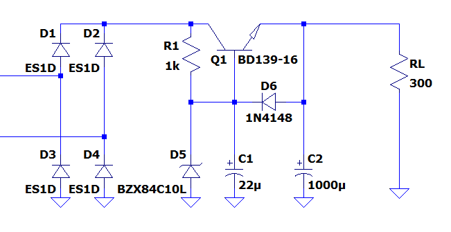

von Helge (Gast)
Ich würde einen Vorregler vor den 3,3V-Regler so bauen. Klingeltrafo und
großer Elko kann sich beißen, hatte damit schon Probleme.

von Helge (Gast)
Jörg W. schrieb:
> Probleme
waren Spannungen, Erhitzung. Bei bestimmter Belastung stieg die
Trafo-Ausgangsspannung an, als wäre Resonanz, obwohl ja ein
Gleichrichter dazwischen war. Der Trafo wurde dann heiß. Eine schlüssige
erklärung habe ich nicht, ist mir aber auch bei einem anderen kleinen
kurzschlußfesten trafo passiert.
Auch sehr interessant, diese Schaltung werde ich mir auch einmal genauer
ansehen.
