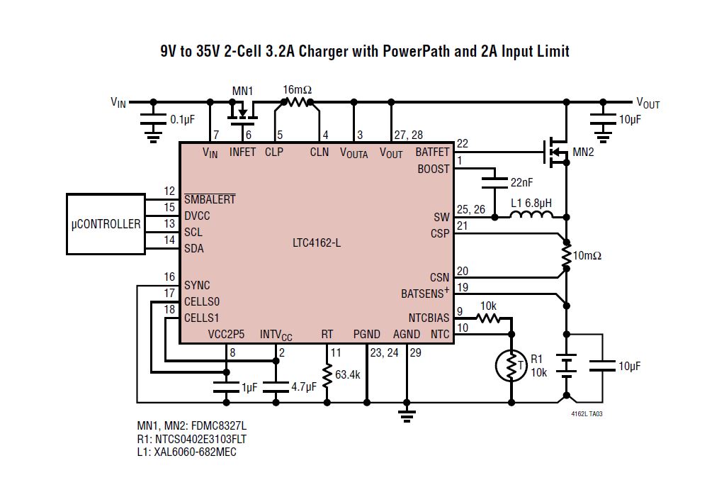

Guten Abend,
Der IC LTC4162 kann mehrere in Reihe geschaltenene LIPO-Zellen laden,
allerdings sehe ich da nirgends eine möglichkeit, die ein Balancing
ermöglicht...
Kann mir das wer erklären?
Datenblatt: https://www.mouser.de/datasheet/2/609/LTC4162_L-1398190.pdf

Gast #6664480
Soweit ich Deinem Bild entnehmen kann, sind das mal gerade 2 Stück mit
gut 3A,  ich unterstelle daher mal Werkzeugakku...

Gast #6664538
Dieter D. schrieb:
> Wer laenger ungetruebte Nutzungsfreude haben
> möchte, wird um einen Balancer nicht umhinkommen
Das ist ja genau der Punkt: Hersteller von Werkzeugakkus ohne Balancing
schaffen es, Systeme hoher Zuverlässigkeit mit schneller
Ladung/Entladung hinzubekommen. An dieser Stelle kommt dann immer das
Argument mit der geplanten Obsoloszenz. Kann ich mit meiner Erfahrung
nach aber nicht bestätigen, ich kenne solche Akkus, die über eine sehr
lange Zeit gut funktionieren, eben so, wie man es von einem Akku
erwarten würde. Ich kann Dir interne Bilder zeigen von Akkus, wo
definitiv nichts an Elektronik drin ist (außer Akku-LED-Anzeige)
