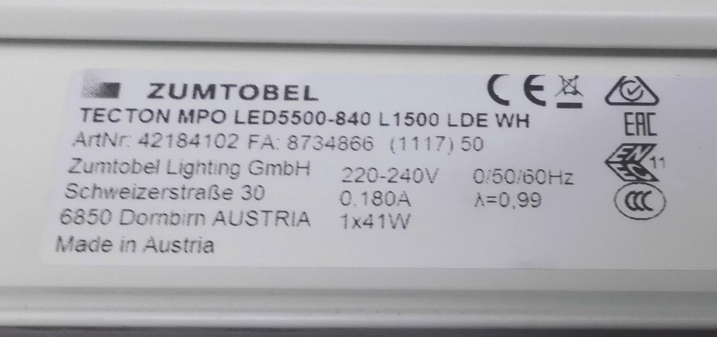

Hallo allerseits,
ich habe hier eine LED-Leuchte vom Sperrmüll in länglicher Form, ähnlich
einer 120cm Röhrenlampe mit Konstantstrom-Vorschaltgerät. So eine Lampe
hatte ich noch nie in der Hand.
Das Vorschaltgerät ist hierbei aufgeführt:

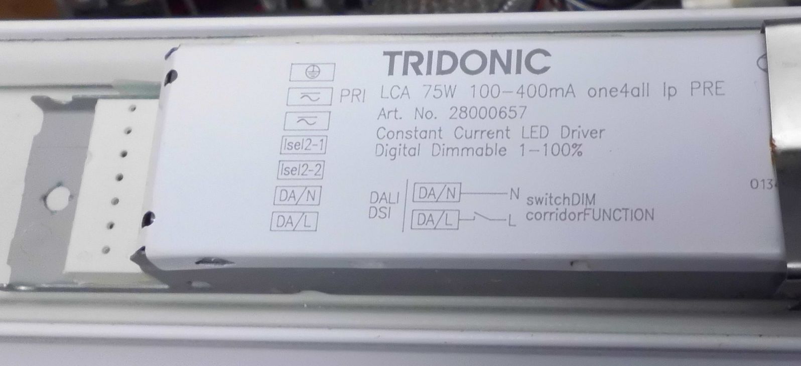

https://www.tridonic.com/com/en/download/brochures/Leaflet_Driver_EN_web.pdf
Nur bin ich mir nicht sicher, wo die Netzspannung rein kommen soll.
Meine Idee wäre links, wo PRI und die Wechselstrom/Gleichstrom-Zeichen
und Erde symbolisiert sind.
Nicht abgebildet ist noch der Zettel, wonach 300mA bereits eingestellt
seien, das paßt wohl zu Leuchte und den 41 Watt. Da muß ich hoffentlich
nichts anschließen.
Dort bei DA/N und DA/L switch-corridor function, muß ich da einen
Schalter anschließen, der sonst nirgends angeschlossen ist? Ich kenne
das System leider überhaupt nicht. Bildungslücke.
Die abgeschnittelen Kabel zum Leuchtkasten müssen wohl wieder an SEC+
und SEC- dran.
Kann mich da bitte jemand bestätigen oder aufklären?
