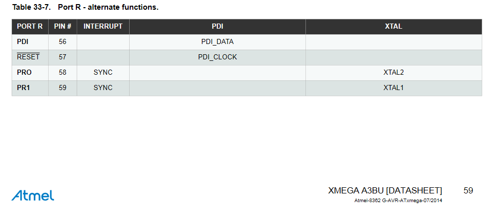

Habe noch ein Bild aus dem Datenblatt angefügt, da wird Port R1 als PR1
bezeichnet. Muss ich vielleicht noch eine Bibiothek vom Controller mit
einbinden?

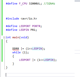

OP #6665291
Vielen Dank für Deine Hilfe. Habe etwas im Netz gesucht und habe es
jetzt wie im Anhang geschrieben. Aber Port R wird bei DDRx nicht
erkannt.
Laut Debugger sind DDRR und PR1 nicht deklariert, aber in den Tutorials,
die ich gefunden habe, wurde dies auch nicht gemacht. Fehlt da nicht
vielleicht doch eine Bibliothek?

Robert:
Bitte poste Quelltexte nicht als Bildschirmfoto,. sondern als Text.
Bei den "alten" AVR würde das so gehen:
DDRR |= (1<<PR1);  // Bit 1 im DDR Register setzen = PR1 auf Ausgang schalten
PORTR |= (1<<PR1); // Bit 1 im PORT Register setzen = PR1 auf HIGH setzen
Du hast aber einen Xmega, da ist einiges Syntax anders. Die meisten AVR
Tutorials passen nicht zur Xmega reihe. Dort geht es vermutlich so:
PORTR.DIR |= (1<<PR1);  // Bit 1 im DIR Register setzen = PR1 auf Ausgang schalten
PORTR.OUT |= (1<<PR1); // Bit 1 im OUT Register setzen = PR1 auf HIGH setzen
Etwas effizienter geht es mit den speziellen Registern DIRSET und
OUTSET, aber ich will dich damit jetzt nicht verwirren. Behalte das
einfach mal für später im Hinterkopf.

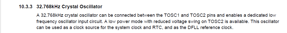

Der Quarz ist ein externer mit etwa 32 kHz, das ist eine XPLAINED
Platine. Habe ein Bild aus dem Datenblatt angehängt, da hängt der dran.
Zum Glück habe ich gestern nichts mehr auf den Controller geschrieben,
ich hätte jetzt einfach blind den Ausgang auf "High" gesetzt, der muss
aber auf "Low".
Ernas Häkel-Blog schrieb:
> Das ist überhaupt nicht unwahrscheinlich, denn der Controller besitzt
> einen internen 32kHz-Oszillator. Der kommt sinnvoller dann zum Einsatz,
> wenn ungewöhnlicherweise am Port PR, der für den externe Quarz
> vorgesehen ist, kein Quarz hängt.
Der externe 32 kHz Quarz hängt an TOSC1 und TOSC2, also Pin 43 und 42.
Da wo du sagst (PortR), hängen in der Platine zwei LEDs dran. Aber Quarz
könnte man dort auch anschließen. Wie weiter oben schon erwähnt, habe
ich ein Bild aus dem Datenblatt dazu angehängt.
