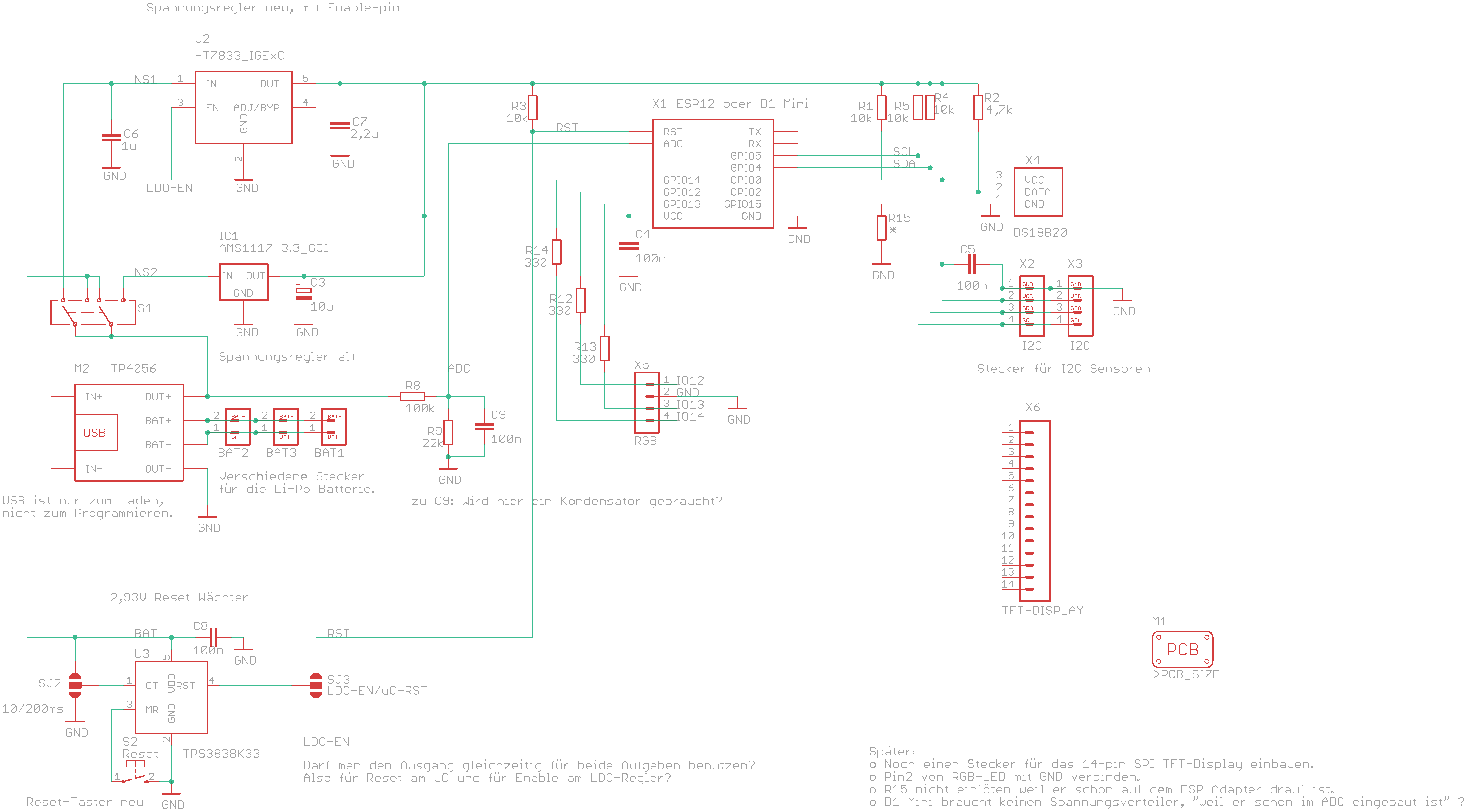

Hallo Liebes Forum,
wir sind 2 Schüler im haben das erste Jahr Elektronik. Bisher haben wir
einfache Schaltungen mit dem Arduino durchgenommen und aufgebaut. Nun
haben wir uns ein Board mit einem ESP12 und einem D1 Mini aufgebaut. Das
funktioniert auch sehr gut. An den GPIO Pins ist nur eine RGB LED
angeschlossen. Nun möchten wir das ganze erweitern.
Der Spannungsregler ist nicht so gut, jetzt haben wir einen kleinen mit
Enable-Pin bekommen.
Auch einen Spannungswächter, welcher die Batterie bei Unterspannung
abschalten soll.
Und wir möchten die Batteriespannung mit dem ADC messen.
Das wären die Problempunkte. Wir haben sie im Schaltplan an der
zugehörigen Stelle hineingeschrieben. Vielleicht könnt ihr uns dabei
etwas weiterhelfen?
Vielen Dank.
Robin & Orsun

Um Tipps zu geben fehlen eurem Schaltplan noch einige Infos.
Soll der alte Regler durch den neuen ersetzt werden?
Was für ein Bauteil ist der neue LDO?
Welches TP4056 Modul wollt ihr einsetzen?
Bei welcher Spannung schaltet der TPS3838 seinen Ausgang?
Aktuell gehe ich davon aus, daß das TP4056 Modul die Batteriespannung
auf den Out+ Ausgang legt. Dort die Batteriespannung messen gegen GND,
und den Spannungsteiler hochohmiger machen. An BAT-/BAT+ wird nur der
Akku angeschlossen, sonst nichts.

Hallo Kenzo,
Der alte Spannungsregeler soll schon ersetzt werden. Er verbraucht zu
viel Strom. Aber nicht sofort, erst wenn der neue HT7833 oder der
AP2112K33 funktionieren. Wir haben gestern den Schaltplan verändert und
einen Doppelschalter eingezeichnet. So kann man zwischen beiden
umschalten. Wir haben es noch nicht umgelötet.
Wir haben auch den Spannungsverteiler nach deinem Tipp umgebaut. Vielen
Dank!
Und die 3,3V von beiden Reglern zusammen geschlossen. So braucht man
angeblich keine Dioden?
Das Lademodul ist das TP4056 von A-Z Delivery. Mit USB, blauer und roter
Leuchtdiode. 2 Pins sind vorne und 4 hinten.
Der Reset-Wächter ist der TPS3838K33. Er soll 3,3V überwachen und bei
2,93V abschalten statt nur einen Reset machen. Gestern hat mir jemand
gesagt, dass das nicht geht weil er nur einen Ausgang hat. Dafür braucht
man zwei. Quasi einen mit high und einen mit low. Aber dann hat er uns
erklärt dass der Wächter so lange ein "high" ausgibt bis die
Unterspannung von 2,93V erreicht ist. Und der Spannungsregler braucht
doch einen high. Und bei low schaltet er ja alles ab. Oder sollte es?
Achja, mein Freund hat den D1 Mini, ich den ESP12. Bei ihm ist der
Teiler schon im ADC eingebaut. Stimmt das? Er hat die Widerstände
einfach weggelassen und es funktioniert. Ich muss mein Board nochmal
löten.
Vielen Dank.
Robin & Orsun
Ja, da solltet ihr noch warten, ihr habt noch diverse Baustellen.
Dann wird immer die Ausgangsspannung des aktiven Reglers am Ausgang des
inaktiven Reglers liegen und eventuell ein Strom in den inaktiven Regler
hineinfließen. Ob das der Fall ist und ob es dem jeweiligen Regler
gefällt solltet ihr mit einem einstellbaren Netzteil testen. 3,3V
zwischen Ausgang und GND anschließen und den Strom messen. Im
schlechtesten Fall geht der Regler kaputt.
Ich würde den Ausgang und nicht den Eingang der Regler schalten, dann
sind aber beide Regler immer aktiv. Beim HT7833 ist das egal, der
braucht nur ein paar Mikroampere ohne Last, während der AMS1117 auch
ohne Last deutlich am Akku saugt. Aber der AMS1117 soll ja mittelfristig
entfallen.
Ihr solltet hier nur ein Modul nehmen, das den Akku bei Über- oder
Unterspannung abschaltet. Beim A-Z Delivery Modul taucht das zwar in der
Beschreibung auf, aber das Bild zeigt ein Modul ohne diesen Schutz.
Auf eurem Modul sollten neben dem TP4056 Chip noch zwei weitere kleine
schwarze Chips sein, dann ist die Schutzschaltung vorhanden.
Laut aktuellem Schaltplan überwacht er aber aktuell die Akkuspannung und
nicht die 3,3V. Das heißt, diese Spannung kann bis auf 3V heruntergehen
ohne einen Reset auszulösen. Bei 3V Eingang regeln aber die
Spannungsregler nicht mehr, da solltet ihr messen welche Spannung der
Prozessor dann noch sieht.
Wenn du den CE Eingang des HT7833 da anschließen möchtest hast du ein
Henne Ei Problem. Der HT7833 hat einen Open-Drain Ausgang, d.h. das
Ziehen auf "high" erfolgt über den Pull-Up R3. Wenn der Regler
abgeschaltet ist, liegen an R3 auch keine 3,3V an, und der CE geht damit
auch nicht "high" und der Regler schaltet nicht ein.
Kenne ich beide nicht, aber ohne Spannungsteiler liegen dann am ADC
Eingang bis zu 4,2V an. Ob der Chip das bei 3,3V Versorgung kann, oder
ob auf dem D1 Mini Board eventuell ein Teiler vorhanden ist, das müßt
ihr im Datenblatt nachschauen.
