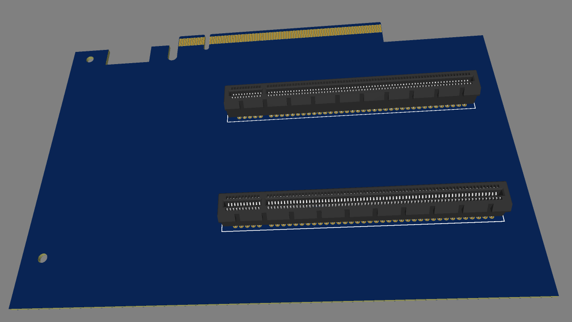

Ist es möglich einen PCI Express Umschalter zu basteln, indem ich
zwischen 2 Grafikkarten hin und her schalten kann?
Also bevor ich meinen Rechner einschalte, möchte ich einer von den 2
Grafikkarten aktivieren.
Wie könnte so eine Schaltung aussehen, und welche Bauteile wäre da am
besten geeignet, falls sowas möglich wäre?
Hier eine kurze Erklärung, warum ich einen Umschalter gebrauchen könnte:
Ich habe auf meinem Ryzen System 2 Betriebsysteme installiert, Windows
10 und MacOS Catalina und habe da eine 2te Grafikkarte kaufen müssen, da
meine GTX 1070 bei Catalina nicht unterstützt wird.
Wenn ich MacOS starte, wird die 2te Grafikkarte aktiviert und die 1te
Grafikkarte läuft trotzdem weiter, wird sehr heiß und der Lüfter dreht
sich nicht, wenn ich in MacOS unterwegs bin.
Deshalb meine Frage, ob es schon fertige PCI Express Umschalter gibt
oder ob man sowas selbst basteln kann, falls es möglich wäre?
Im Anhang habe ich ein Bild beigefügt, wie ich mir das vorgestellt habe.
Ich danke euch schonmal für die Hilfe.

Chris F. schrieb:
> Es müssen ja alle 164 Pins umgeleitet werden können oder nicht?
Du hast offensichtlich noch nicht verstanden was PCIe ist. Wenn du genug
Zeit und Budgest hast, dann mach das Projekt. Aber du wirst extrem hohe
Frustrationstoleranz brauchen. Rechne mal damit, dass du mindestens 1
Jahr dazu brauchst bei deinem Kenntnisstand.
1. Viele von den Pins haben nix mit PCIe zu tun sondern sind Masse oder
Versorgungsspannung. PCIe 16x hat 32+1 differentielle Leitungen, der
Baustein der hier genannt wurde kann 4 umschalten, du brauchst also 9
von diesen Bausteinen oder 8 und noch einen der die übrige Leitung
umschaltet.
2. PCIe sind mehere differentielle Leitungen über die Signale mit hoher
Frequenz laufen. Das muss beim Layout beachtet werden, das ist nicht
einfach, aber machbar. Auf den ersten Versuch wird das ziemlich sicher
nicht funktionieren wenn man noch nie ein Highspeedlayout gemacht hat.
3. Chris F. schrieb:
> Wie könnte ich das mit dem Bauteil CBTL04083A lösen?
Man liest das oben verlinkte Datenblatt. Da steht drinnen wie man den
Baustein verwendet. Und dann gibt es noch eine AN die du ebenfalls gut
lesen solltest: https://www.nxp.com/docs/en/application-note/AN11082.pdf

Und es gibt auch einzelne Bausteine die das können.
https://docs.broadcom.com/doc/12351858
Flip B. schrieb:
> es düfte ja reichen, eine der karten im reset zu halten, da es ja
> scheinbar 2 funtkionsfähige steckplätze gibt.
Genau, für das eigentliche Problem gibt es vermutlich deutlich
einfachere Lösungen. Man könnte auch die Stromversorgung schalten, aber
Reset ist eine gute Idee. Vielleicht kann man im BIOS aus einzelne PCIe
Steckplätze deaktivieren.

Soweit habe ich auch schon gedacht, nur bei meinem Mainboard ist dies
nicht möglich, einzelne PCIe Steckplätze im BIOS zu deaktivieren.
> scheinbar 2 funtkionsfähige steckplätze gibt.  also pin a11 am zu
> deaktivierenden steckplatz unterbrechen und auf masse legen.
Es hat sich erledigt, aber trotzdem Danke.

Der müde Joe schrieb:
> Wenn die Kabel des Lüfters erreichbar sind, könnte man den Lüfter laufen
> lassen, auch wenn die andere Karte aktiv ist.
Ich danke Dir für die Antwort.
Meine GTX 1070 hat auch eine externe Stromversorgung 1x 8-Pin,
Vielleicht genügt es einfach diese zu trennen, wenn ich mein 2tes
Betriebsystem (MacOS) über die 2te Grafikkarte (GT 710 2GB) laufen
lasse.
Wenn es funktioniert, dann werde ich mir eine Schaltung basteln, um die
externe Stromversorgung über einen Taster ein oder aus zu schalten.
Das Problem ist einfach, das MacOS nicht mit mehrere GPUs arbeiten kann,
von daher läuft die 1te Grafikkarte (GTX 1070) trotzdem weiter, wird
heiß und der Lüfter bleibt dauerhaft aus.
MacOS läuft ja dann mit der 2te Grafikkarte, das klappt ja alles, nur
die erste Grafikkarte läuft im Hintergrund weiter.
Das mit dem Betriebsystem passt hier ja nicht rein, es ging ja auch mehr
um eine Schaltung. :D
