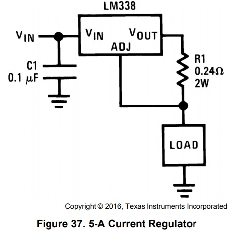

ich versuche gerade ein paar Stromquellen mit verschieden Strömen
aufzubauen.
Ich verwende eine 12V Spannungsversorgung mit 30A. Beim Aufbau und
Vermessen ist mir aufgefallen dass der Strom und die Ref. Spannung mit
steigendem Strom nicht stimmen.
Mein Aufbau ist recht einfach. 12V Spannungsversorgung 100nF und 400µF
als Pufferung. Danach geht es auf den IN des LM338 dann ein
Lastwiderstand am Ausgang und nach dem Widerstand eine Sensleitung an
den ADJ Pin.
Als Last verwende ich einen Lastwiderstand von 1,6Ohm (30W)
Meine Beobachtungen:
1,5Ohm 5W Widerstand => ref. Spannung 1,24V und ein gemessener Strom von
0,83A.
Stimmt so weit!
Wenn ich jetzt 2x 1,5Ohm (0,75Ohm) parallel nehme, sinkt die ref.
Spannung auf 1V und der Strom ist bei 1,3A. Erwartet hätte ich ref.
Spannung 1,24V und einen Strom von 1,67A.
Die 12V Versorgungsspannung ist dabei konstant und bricht nicht ein.
Der Plan war 3x den oberen Aufbau mit 2x1,5Ohm parallel laufen zu
lassen.
Damit komme ich auf einen Gesamtstrom von ca. 5A und die Last verteilt
sich auf 3x LM338.
Kann sich jemand erklären, warum die ref. Spannung einbricht und somit
sich der zu niedrige Strom einstellt?
Danke.

Die Verlustleistung betraegt ca. 9W.Ohne entsprechende Kuehlung geht da
gar nicht. Stichwort: "Thermal Shutdown"
Wenn du Regler parallel schalten willst,musst du das uebrigens ueber
Widerstaende machen um eine annaehernd gleich Stromaufnahme zu
erzwingen(siehe Abbildung 42 im Datenblatt).Ausgaenge direkt
miteinandner zu verbinden funktioniert nicht

Zeige Deine Schaltung in Form eines Schaltplans.
Du könntest auch mal in das Datenblatt gucken, wie man einen Stromregler
aufbaut.
von Georg X. (schorsch666)
Aufgebaut habe ich die Stromquelle wie im Datenblatt angegeben.
Okay... dann habe ich jetzt 2 Anhaltspunkte:
- Schwingen vom Regler
- Parallelschaltung nicht entkoppelt
