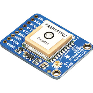

Vielleicht kann jemand helfen,
der pps-Pin an diesem Modul soll aktiviert werden, wie geht das?
Momentan wird der PIN permanent gegen LOW gezogen.
Im Datenböatt steht nichts dazu :(

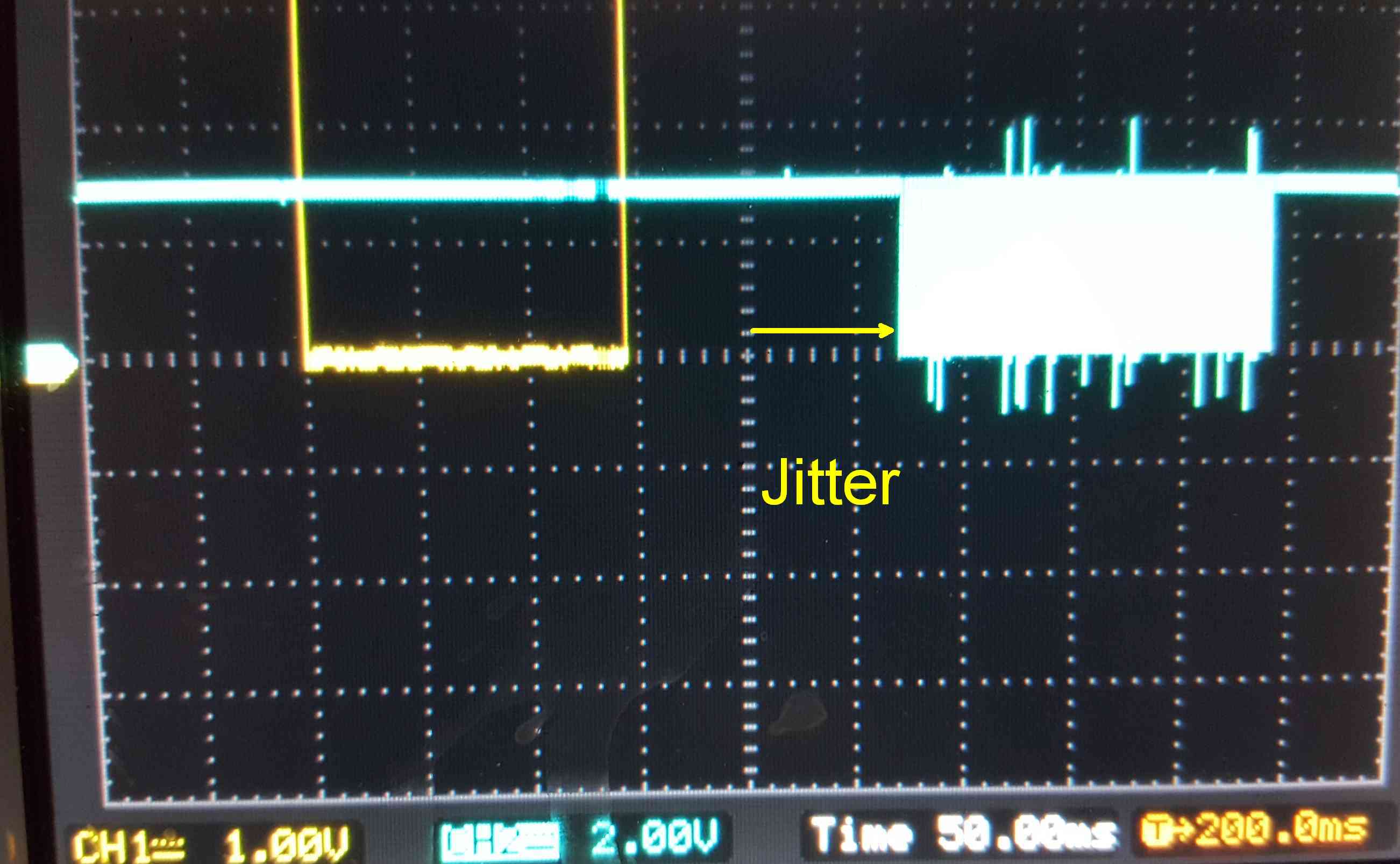

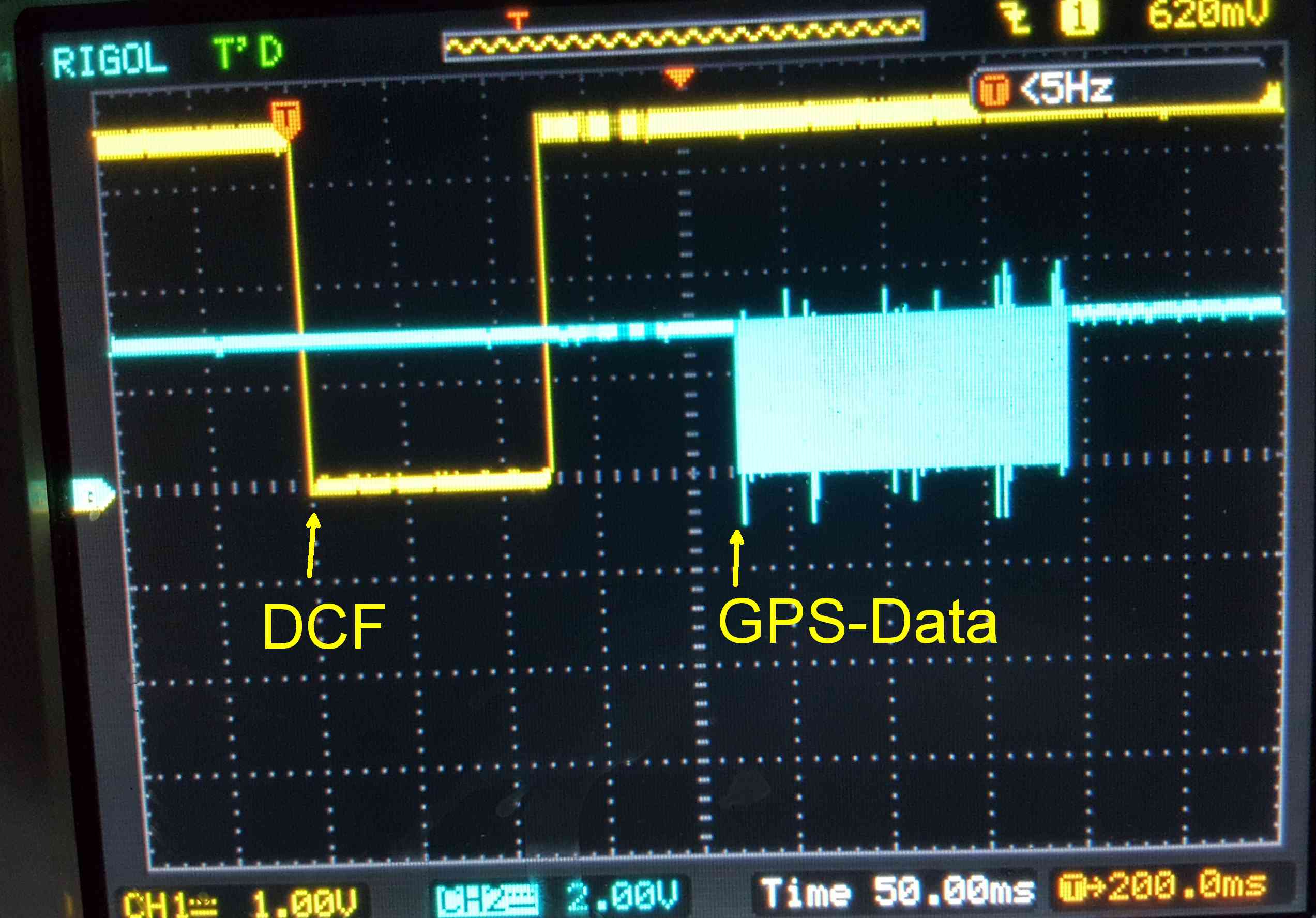

Ich benötige den Sekundetakt, momentan ermittle ich ihn aus aus den
TX-Datenstring, scheint aber nicht sehr genau zu sein,
er jittert um einige 10tel ms :(
Den DCF Impuls habe ich in den Bildern als Referenz genutzt.

Wenn die Version passt (V3), wird das Signal ausgegeben. Es muß nicht
extra aktiviert werden.

Das pps-Signal hat ein Jitter von bis zu einigen 10 ns.
Bleibt die Frage, was Du unter "erstaunlich genau" verstehst?
