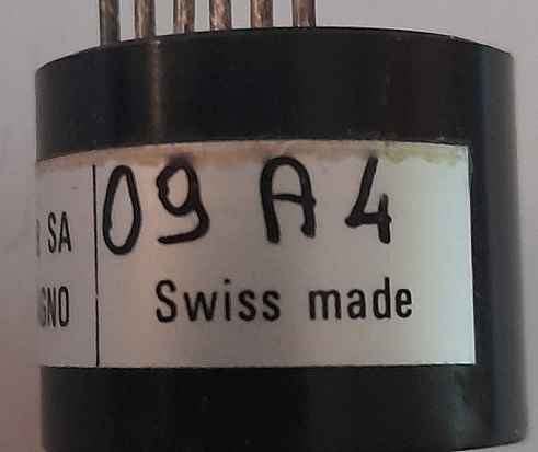

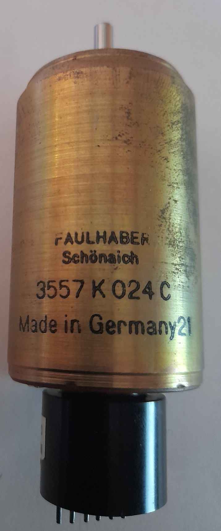

Hallo Leute,
ich suche nach technischen Daten zu einem Encoder von Faulhaber an einem
Motor ebenfalls Faulhaber. Der Motor ist ein 3557K024C. Dessen Daten

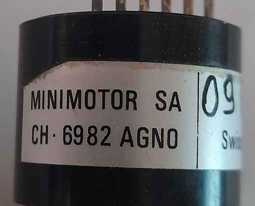

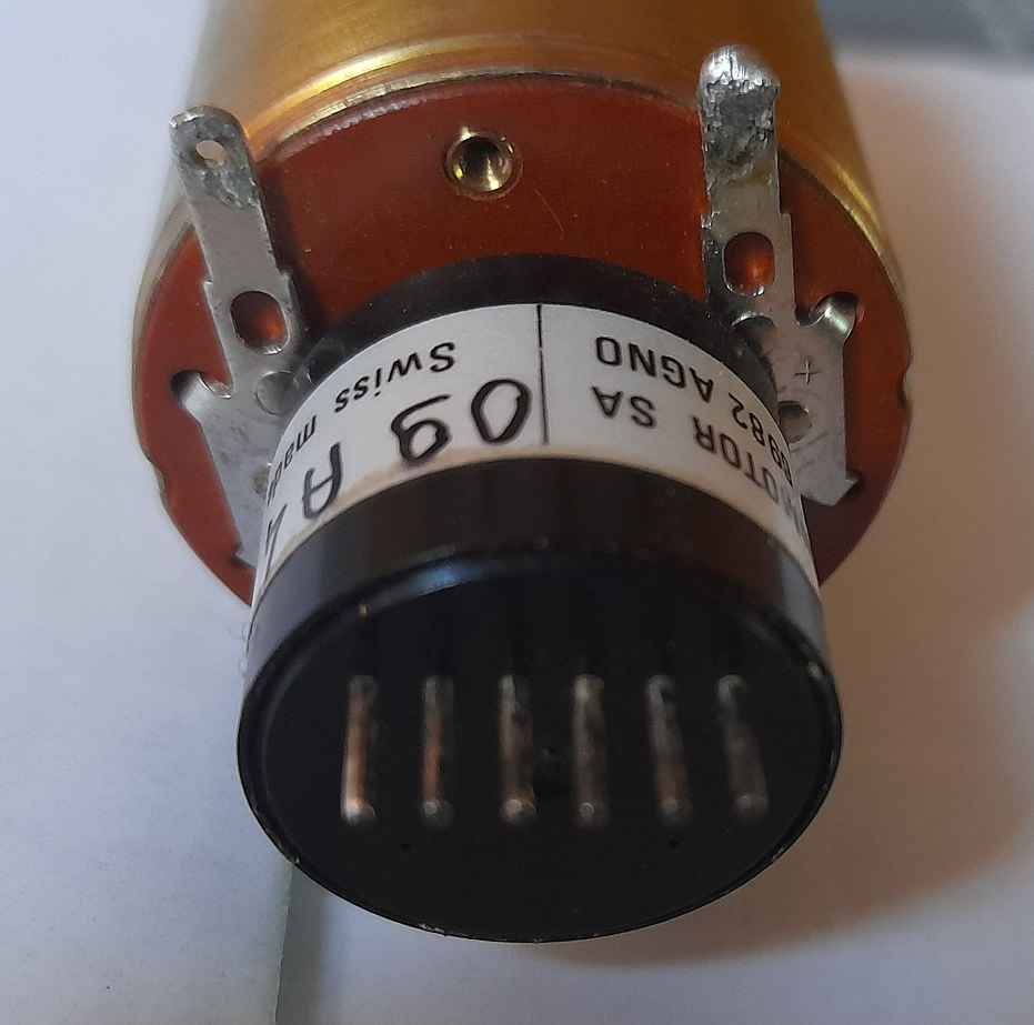

sind bekannt, alle funktionieren einwandfrei. Der Encoder hat 6 Kontakte
und ist beschriftet mit
MINIMOTOR SA
CH . 6982 AGNO
09A4                   (handgeschrieben)
SWISS MADE
Entscheidend dürfte der handgeschriebene Teil "09A4" sein, der den
Encoder bezeichnet. Es gibt 4 Motoren, alle gleich beschriftet und
gebaut. Einer davon wurde vom Vorbesitzer schon "untersucht". Daher kann
man in den Encoder hineinsehen, die fehlenden Teile sind aber nicht
dabei. Daher hilft das bei der Kontaktsuche auch nicht weiter.
Wichtig wäre vor allem
a) die Kontaktbelegung des Encoders
b) die Betriebsspannung des Encoders
obwohl man b) bei Faulhaber mit einiger Berechtigung mit 5V ansetzen
kann. Alle Faulhaber Encoder die ich kenne erlauben zumindest 5V (Gibt
es Gegenbeispiele?). Bleibt a). Wenn irgendjemand weiss, wie die
Belegung ist, würde ich mich sehr freuen. Die restlichen drei Motoren
werden mit Encoder gebraucht, daher kommt ein weiteres unqualifiziertes
Zerlegen nicht Frage. Eine konkrete zerstörungsfreie Zerlegeanleitung
wäre natürlich ebenso willkommen.
Als letzte Möglichkeit nehme ich auch gerne Tipps, wie man die Belegung
von aussen ermitteln kann, ohne was kaputt zu machen. Faulhaber warnt ja
immer wieder davor, daß man bei falscher Belegung die Elektronik
zerstören kann. Daher fällt blindes probieren eher aus. Wie gesagt, auch
da sind Hinweise willkommen.
Möglicherweise ist es auch nur Tachogenerator/1 Kanal Encoder. Also ohne
Richtungsdetektion. Wäre auch noch ok, denn der Antrieb erfolgt per
Schnecke und eine Verstellung von außen ist eher unwahrscheinlich.
Faulhaber selber als Hersteller kann übrigens auf Nachfrage mit der
Bezeichnung nichts anfangen. Wär ja auch zu einfach.
Schonmal Danke für Eure Mühe (immerhin habt Ihr bis hierhin gelesen :-)

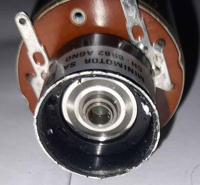

Zum Photo 1: Das ist der "untersuchte" Encoder. Man sieht die
Taktscheibe, die Auflösung ist ~200. Oben links sieht man innen noch
zwei Kontaktstifte, aber das ist auch nicht die Lösung. Vielleicht hilft
die Auflösung ja bei der Typsuche.
Ich vermute einen optischen Quadraturgeber a là Mausrad. Dazu wird
mindestens eine LED benötigt und zwei Fototransistoren oder Fotodioden
als Empfänger.
Ein Diodentester oder ein Komponententester sind hilfreich.
Dann könnten die Pins so belegt sein: 2 sind für die Speisung der LED, 2
für Empfänger 1 und zwei für Empfänger 2.
Zuerst also die LED raussuchen mit Diodentester und mit wenig Strom
speisen (10mA bis max. 20mA). Dann langsam durchdrehen und mit dem
Diodentester die beiden Empfänger anmessen. Da muss beim langsamen
Durchdrehen abwechselnd wenig und viel Widerstand sein.

Jedenfalls handelt es sich um schlichte (reflexions- oder durchschein-)
Lichtschranken ohne Verstärkerelektronik daran; 2 um 90 Grad
phasenverschobene Quadratursignale.
Empfängerseitig ist wimre nichtmal eine Schwellwertelektronik on-die,
d.h. es ist theoretisch auch eine analoge Phasenauswertung
(pseudo-sinus) jenseits von den 90 Grad der 200 Perioden/Umdrehung
möglich; das wurde allerdings in jener Zeit von keinem Kunden
praktiziert (zumindest weiss ich von keinem).
Die Optoelektronischen BE da drin (LED & Phototransistor) sind in so
bedrahteten, Stecknadelkopfgrossen Miniaturbauweisen aus der
prä-SMD-Zeit, beide in klarem KS (Lichtwellenlänge k.A.)
LED gar ohne Vorwiderstand.
