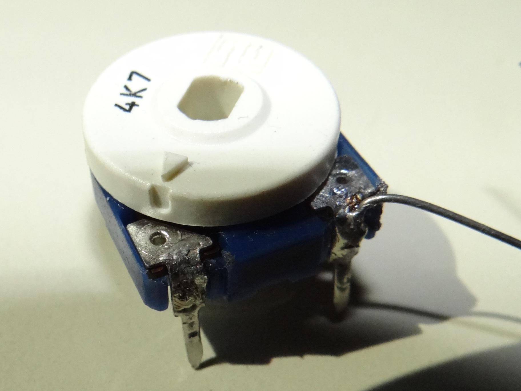

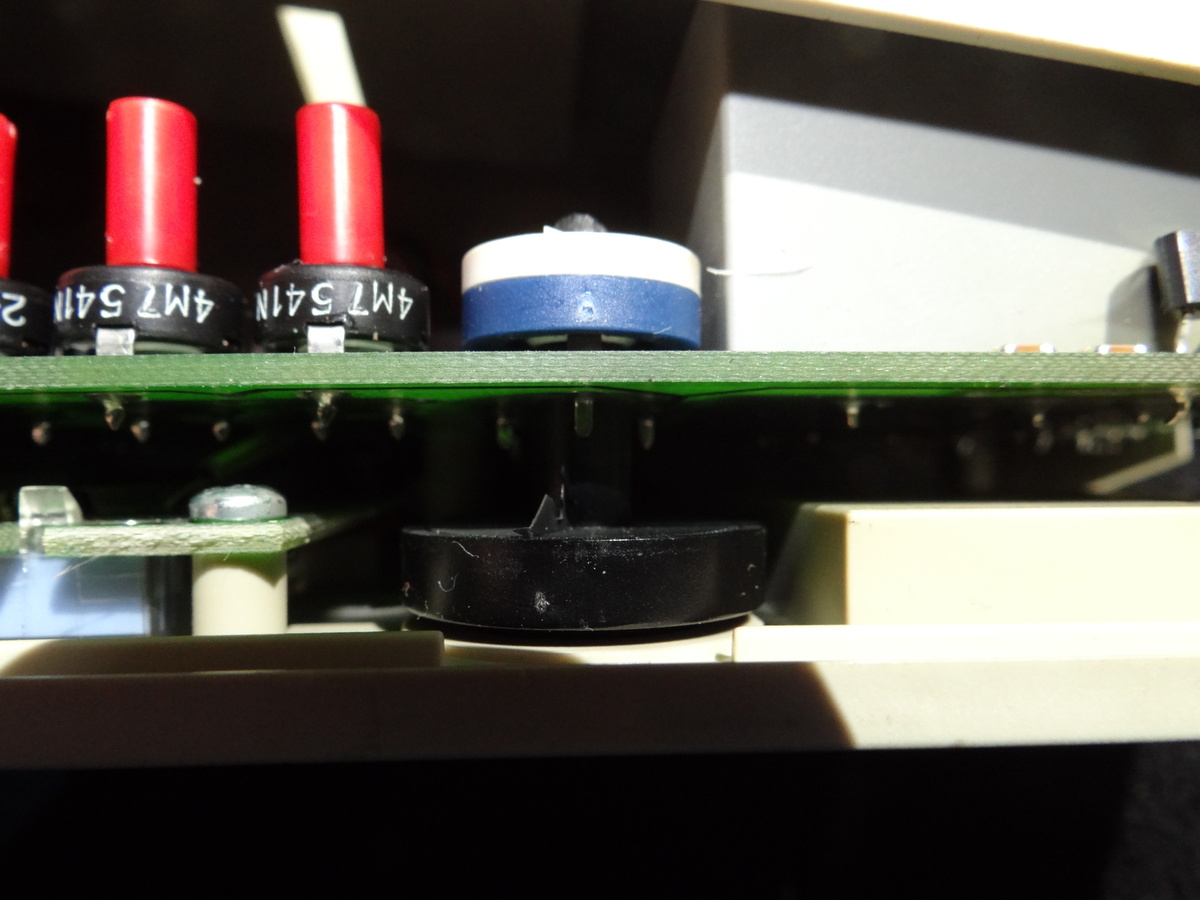

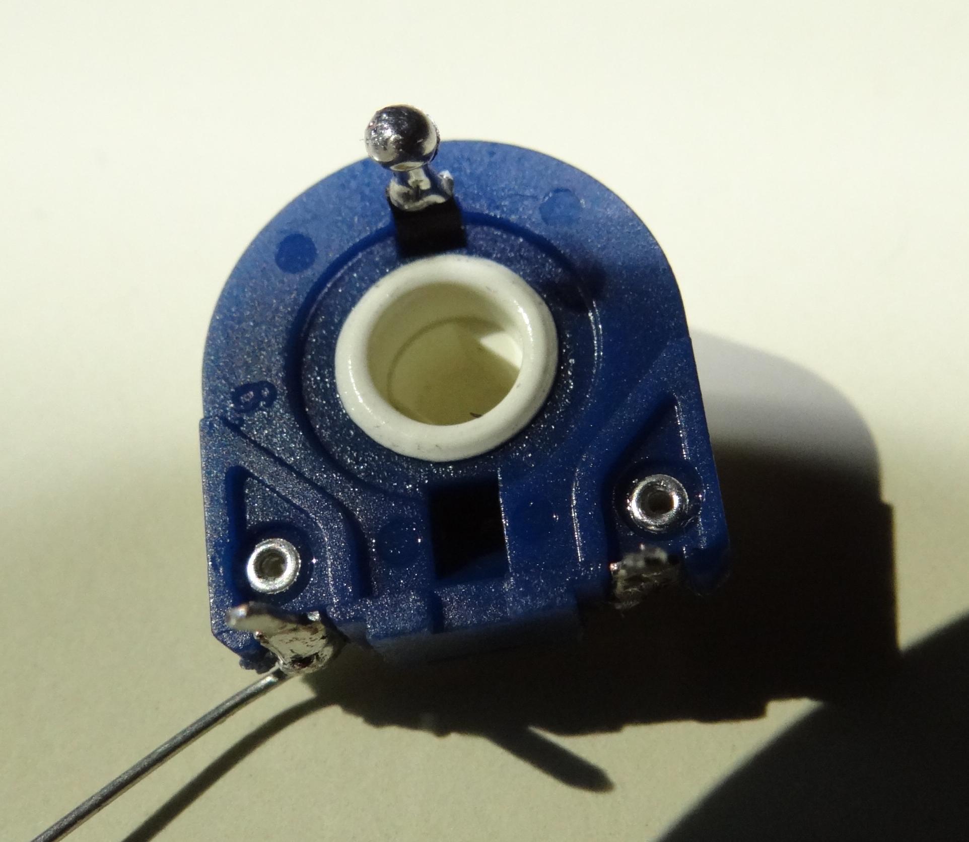

Hallo liebe Tüftler,
ich muss ein ca. 30 Jahre altes Poti ersetzen und suche nach einem
passenden Ersatz. Kann jemand dazu Angaben machen?
Bei dem Poti ist die Kohlebahn korrodiert und die Vernietung der
Lötanschlüsse macht Aussetzer.
Danke für's Lesen.

OP #6667886
Ihr habt recht.
Die Masse zum Schleifer sind ca. 14mm und die 4,7k-Kohlebahn hat 10 mm
Pinabstand.
Die Steckachse hat einen justierbaren Deckel, ist ganz speziell. Aber
wieder was dazu gelernt, die gezeigten Steckrädchen sind interessant.
Ich bestelle die dann mal, das könnte passen.  Poti Piher PT15NV
liegend.
