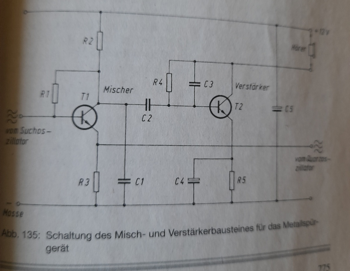

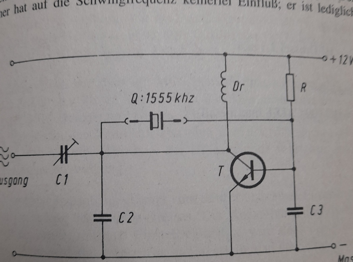

von Michael H. (h_m)
Also ich wollte ja mit einer alten Schaltung basteln. Mit einer Spannung
von 6-24V. Dabei wird ein einfacher quarzgesteuerter Transistor
oszillator verwendet mit eben 1555khz.
Kommt dabei eigentlich ein Rechtecksignal dabei heraus?
Das wäre der oszillator

von Peter R. (Gast)
Puuh, solche Schaltungen sieht man immer wieder.
Ich wundere mich immer wieder dabei dass sie überhaupt schwingen.
Der Arbeitspunkt wird z.B. durch R3 bestimmt, oft wird da noch vor dem
Anschwingen des Quarzes der Transistor in Sättigung gebracht und es tut
sich nichts. Je nach Exemplar des Ts qualmt dann die Drossel. Bei
Änderungen von R3 gelingt es dann, dass der Oszi es tut.
Der Arbeitspunkt stellt sich dann oft dadurch ein, dass der Transistor
in eine Bgeranzng hinein gesteuert wird, die Gefahr besteht dabei, dass
der Oszillator "tröpfelt": er schwingt hoch, bis zum Sperren des Ts und
hört dann solange auf bis der Ts wieder vernünftig leitet.
Das gibt dann zwar eine besondere hochempfindliche Empfängerschaltung,
die aber nie zuverlässig funktioniert. Gabs bei den ersten
UKW-Empfängern für Bastler.
Auch der C1 als "Ausgang" ist nur erlaubt, wenn man wirklich keinen Wert
auf Frequenzstabilität legt. Jede Änderung der Last beeinflusst die
Schwingfrequenz der Schaltung.
Also da ist nichts geheim das soll ein kleiner Metalldetektor werden.
Dazu bräuchte ich nicht 1,555Mhz sondern 1555khz
Der oszillator kommt dann an einen Mischer zur Suchspule
Also gut ich habe jetzt gemerkt das mit dem Quarz das Wird nichts.
Dann möchte ich das ganze anders machen.
1. Warum will ich das ganze machen:
Es muß nicht das super Metallsuchgerät werden um damit auf Schatzsuche
zu gehen. Mir geht es eher darum etwas Verständnis davon zu bekommen wie
man zwei Frequenzen zb. mit einem Transistor miteinander Mischt. Und
weil es mir gefällt ein Metallsuchgerät dafür zu basteln.
2. Wie will ich das ganze Machen:

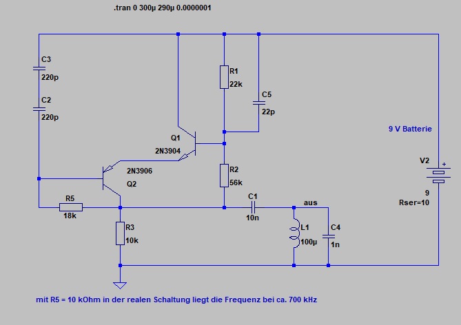

Der Plan mit dem Oszillator mit Quarz 1555Khz ist verworfen.
Kann ich Vielleicht die Frequenzen von dem Oszillator in Bild 1, wenn
ich ihn mit ca. 450kHz schwingen lasse. Mit der Frequenz der Suchspule
Bild 2 Mischen ? Damit eine Schwebung bei etwa 1150kHz entsteht. (etwa
700kHz plus 450kHz) ?
3.etwas Verständnis davon zu bekommen wie man zwei Frequenzen zb. mit
Für den Ersten Versuch mit 1555kHz wäre diese Schaltung Bild 3 zum
Mischen vorgeschlagen worden. Vielleicht kann mir ja jemand in der
Richtung eine Mischer Schaltung zeigen die für Bild 1 und Bild 2
geeignet ist.
da ich das ganze in Spice evtl simulieren will. Was ich ja mit schaltung
1 und 2 schon kann. nur habe ich keine Ahnung wie man einen Mischer
aufbaut.
von Mohandes H. (Firma: مهندس) (mohandes)
Michael H. schrieb:
> Damit eine Schwebung bei etwa 1150kHz entsteht. (etwa 700kHz plus
> 450kHz) ?
Das mit den Hz und kHz mußt Du noch üben ;-)
1150 kHz hörst Du nicht, das muß 1/1000 davon sein, also 1000 Hz oder 1
kHz (kilo-Hertz).
Dafür brauchst Du 2 identische Oszillatoren, die um diese 1000 Hz
verstimmt sind. Der 2. Oszillator hat die Suchspule und bei Verstimmung
ändern sich die 1000 Hz und das hört man dann. Ich würde anfangen beide
Oszillatoren mit 500-1000 kHz schwingen zu lassen, damit kannst Du
experimentieren.
Deine Oszillatorschaltung würde ich überdenken, schau mal
'Colpitts-Oszillator'.
Mischen: im einfachsten Fall beide Signale vom Oszillator über
Kondendatoren auf die nächste Stufe geben (ist kein echter Mischer aber
funktioniert).
Besser: beide Signale über Kondensatoren auf jeweils die Basis eines
Emitterfolgers geben. Beide Emitter verbunden und dort das Signal
abgreifen. Noch 1 Transistor als Verstärker dahinter.
Jetzt werden manche schreiben 'Gilbertzelle' o.ä. Muß beim einfachen BFO
nicht sein.
P.S. Schönes Projekt zum experimentieren. Viel Erfolg!
Also jeweils eine Stufe mit Basisspannungsteiler, usw. An den
(verbundenen) Emittern mischen sich die Signale (nicht-lineare)
Kennlinie). Außerdem sind so beide Oszillatoren entkoppelt, sonst kann
es passieren daß beide auf dieselbe Frequenz einrasten. Signal über C
auf letzte Stufe - fertig.
Mit Oszillatoren brauchst Du 5 Transistoren (npn). Nicht zu kompliziert
machen.
