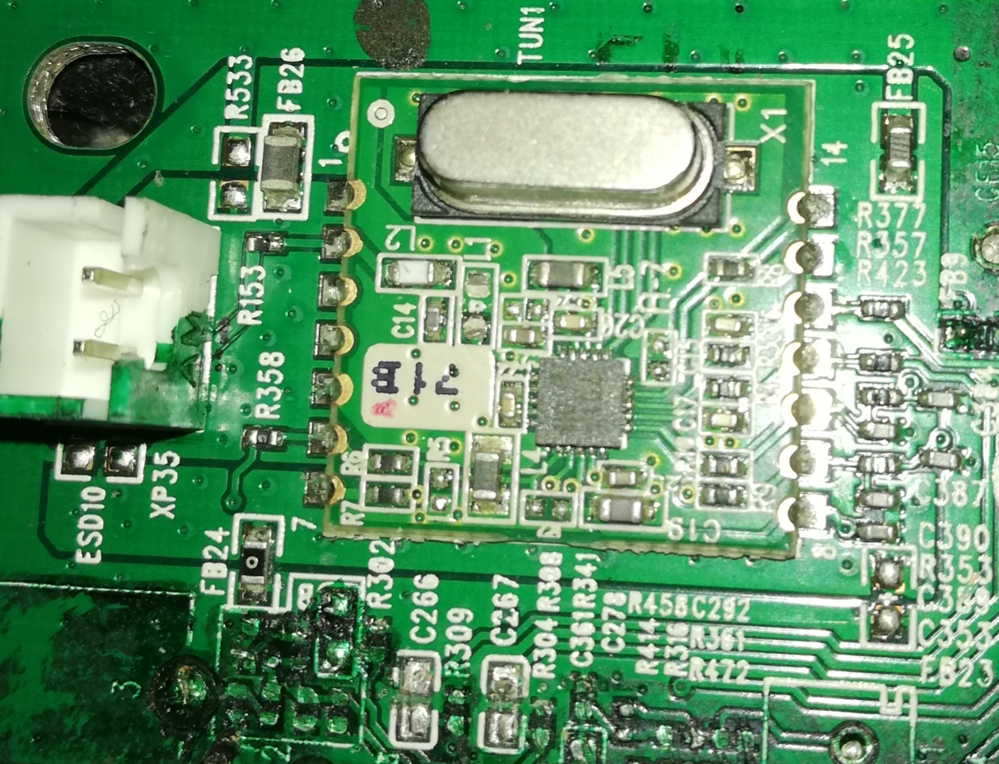

Guten Tag zusammen.
Ich benötige mal bitte eure Mithilfe bei der Identifizierung zu einem
Radio-Chip: Stempel ist: 701F-QN
Was bitte ist das für ein FM-AM-Radio-IC auf dem gezeigten Modul? Der
zunächst hier vermutete *SI4701* ist das NICHT, da der hier auf dem
Modul NUR *20* Pins, statt 24 Pins beim SI4701 hat. Zudem stimmen
hier auch die Pinouts des Chips NICHT mit einem der SI47xx -Reihe
überein. Das habe ich schon in Vorbereitung des Beitrages gründlich
nachrecharchiert.
> Daher brauch ich hier mal eure Mithilfe. Wer kann mir hier Infos dazu liefern,
welcher Chip das sein soll, und wenn es ein Datenblatt dazu gibt, wäre das nett
und hilfreich. Die Idendifizierung ist aus mehreren Gründen wichtig.:
>> Das Modul möchte Wiederverwendung in anderer Anwendung erfahren mit bestimmten
Änderungen
 der Applikation (Quarz-Änderungen, Controllertakt-Pinout?) ect.
> Dankeschön vorab schon. Tipfehler bitte ich zu entschuldigen, solche passieren
jedem mal. Danke

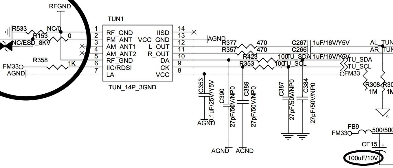

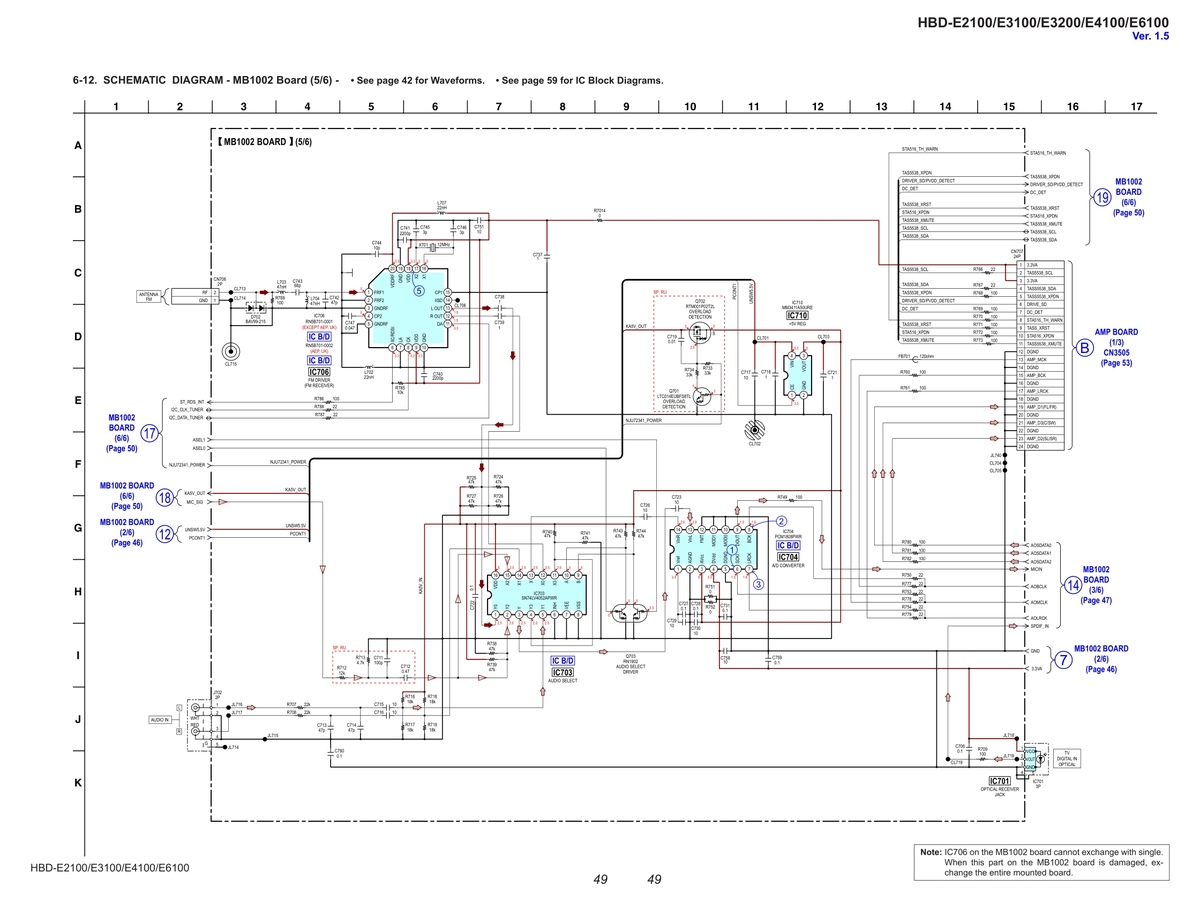

Gast #6668999
Super danke für den Tip. Hab mal das O-Schaltbild aus einem andren
Heimkino hier auszugsweise angefügt. Vielleicht hilft das ja auch
anderweitig weiter. Dein Tip war erstklassig, danke.
Beitrag "Re: FM-Chip Idendifizierung" Der Chip heißt hier RN5B701.
Passt genau diesem verlinkten Beitrag. Und zum selben Modul-Bild in
diesem Thread. JETZT hab alle nötigen Infos. Vielen Dank nochmal und
