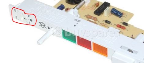

Hat jemand ne Idee wo ich so einen Wahlschalter einzeln bekommen kann
bzw. seht ihr eine andere Möglichkeit den Wahlschalter zu ersetzten?
Leider ist die Kerbe nicht mehr vorhanden weil zu oft mit dem falschen
Werkzeug herumgedreht wurde.

Das ist ein Potiknopf für ein Allerwelts-Piher-Poti mit dem
"Doppel-D-Slot", d.h. es ist irgendwie rund hat aber zwei
gegenüberliegende flache Seiten.
Also eine Steckachse kaufen
(https://www.reichelt.de/steckachse-fuer-trimmer-pt-15-schwarz-pih-5214-black-p239877.html?&nbc=1)
und entsprechend schön machen vorne.
Zur not mit einem Potiknopf. Der steht dann ein wenig vor, dafür kann
dann jeder beschädigungsfrei dran rumfummeln wie es ihm beliebt.
