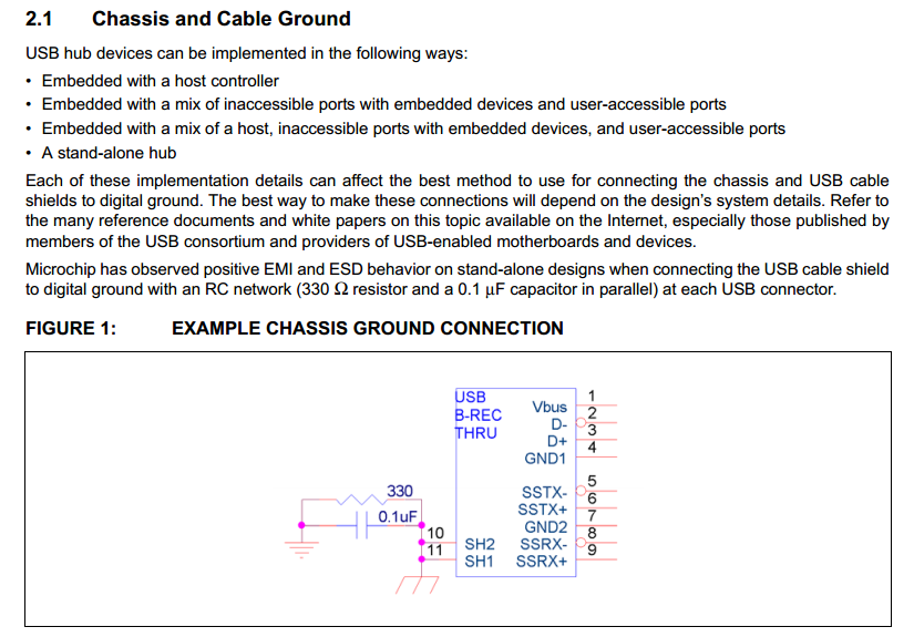

Hallo
Microchip empfiehlt in Appnote AN26.2, den USB-Kabel-Schirm
device-seitig über 330R|100nF aufzulegen. Das soll sich auf EMV- und
ESD-Verhalten positiv auswirken.
Wie kann das sein? Der 100nF-Kerko wirkt bei HF und ESD doch wie ein
0-Ohm-Widerstand?

#6670420
> 0-Ohm-Widerstand?
So furchtbar hoch sind die Frequenzen bei ESD nicht obwohl der Anstieg
recht steil ist. Im HBM z.B. sind 1,5kOhm Serienwiderstand drin.
Da sollte der größere Teil der Energie im Kondensator verbleiben und vom
Widerstand verheizt werden. Die 100nF sind um Größenordungen größer als
die aufgeladene Kapazität beim HBM und anderen ESD Modellen.
> recht steil ist.
Danke für deine Antwort. Ich verstehe sie so:
Der 100nF-Kondensator hat dem steilen Stromanstieg von ESD zunächst
nicht viel entgegenzusetzen. Die Ladung aus den 150pF aus der
ESD-Pistole laden den 100nF Kerko auf eine vergleichsweise kleine
Spannung auf. Der Maximalstrom der ESD-Entladung, der ja sehr schnell
erreicht wird, wird also kaum verringert. Über den gesamten
ESD-Entladepuls sieht es aber anders aus: Wenn der Blindwiderstand des
Kondesators größer ist als der (differentielle) Widerstand der
ESD-Schutzdiode, dann wird der größere Teil der elektrischen Leistung im
Kondensator gespeichert und im parallelgeschalteten Widerstand
verbrannt.
Ist das so richtig?
