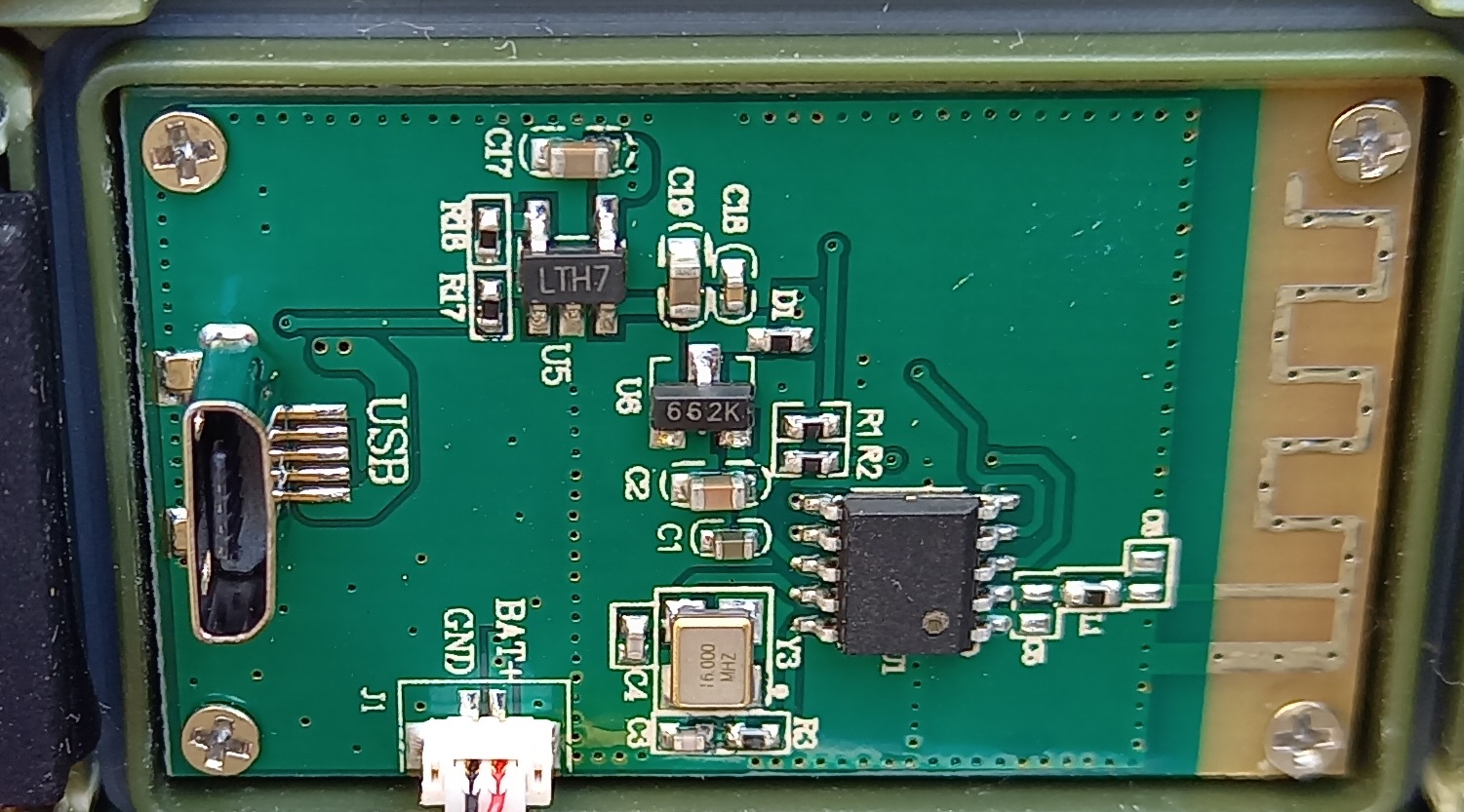

Hallo zusammen, kennt zufällig jemand dieses 10-beinige IC? Das Bild zeigt die Fernbedienung einer WLAN Wildkamera, mit der sich das WLAN ein bzw. ausschalten lässt. Grüße

Vielleicht erkennt es jemand anhand der Beschaltung. RF ICs in dieser Bauform sind ja eher selten?

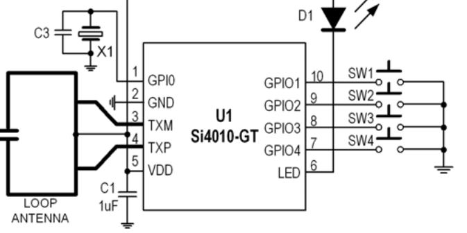

Wenn das ein MSOP-10-Package ist (sieht eigentlich etwas gross dafür aus), könnte es ein Si4010 sein. Hmmm schrieb: > enn das ein MSOP-10-Package ist (sieht eigentlich etwas gross dafür > aus), könnte es ein Si4010 sein. Das ist eindeutig SOIC
#6670482
Danke, die sind tatsächlich sehr ähnlich. Passt aber leider nicht ganz wenn ich mir die Pins für den Quarz und die Antenne ansehe Antwort schreiben |
