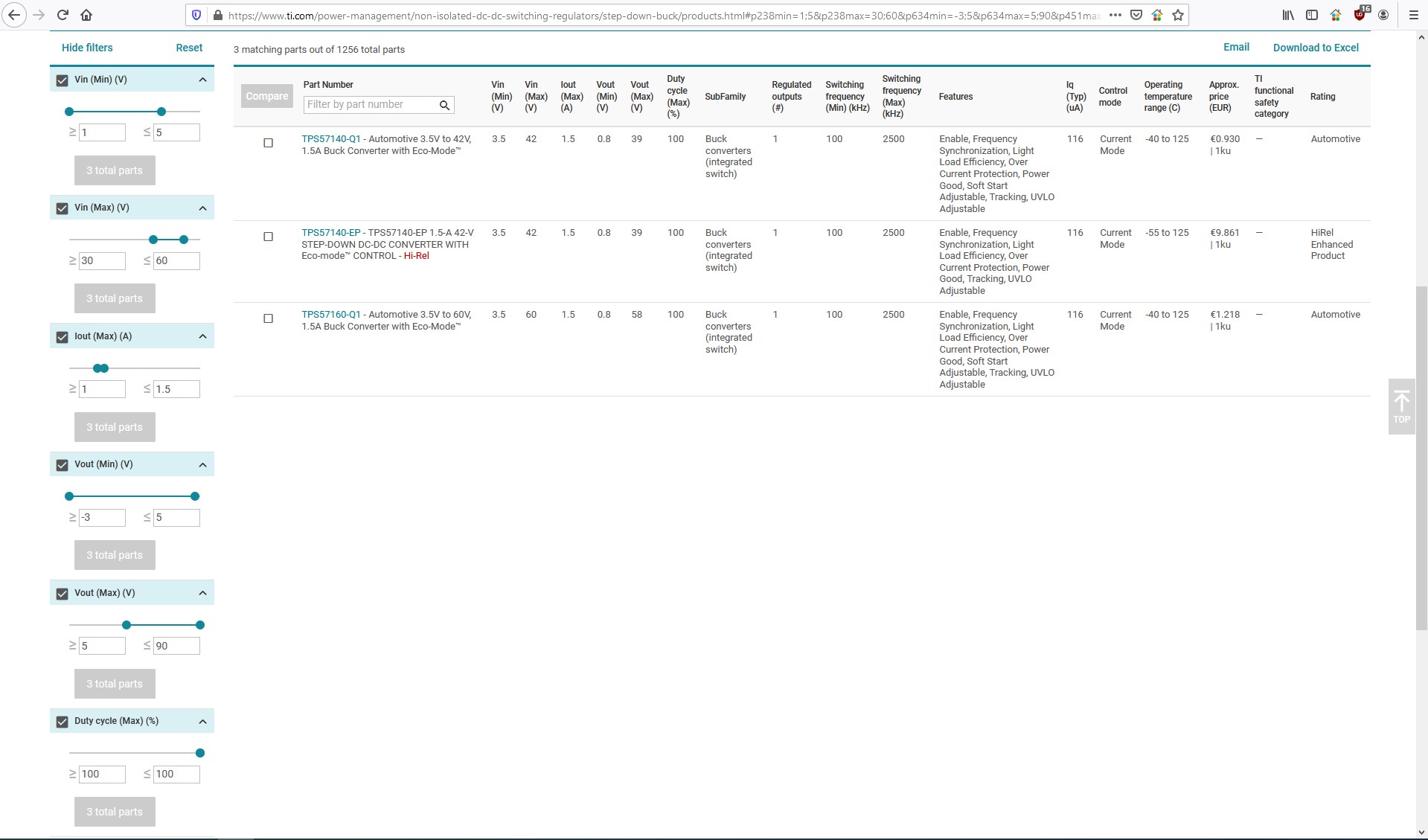

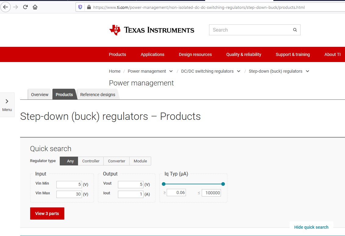

#6707561
5Vein 5Vaus ist problematisch. Boost-Buck Wandler kann hier helfen. Aber ohne diese Komplexität gibt es auch s.g. Pass-Thru Buck Wandler. Wenn Vein sehr nah zum Vaus ist, leitet der Wandler die Spannung direkt. LTC7101 und LTC7103 sind so. Herbert schrieb: > Suche einen Step down Wandler mit Schaltung > Ue: 5-30V > Ua: 5V Bei einigen Herstellern kann man suchen lassen. Z.B. bei TI. https://www.ti.com/power-management/non-isolated-dc-dc-switching-regulators/step-down-buck/products.html 3 matching parts out of 1256 total parts https://www.ti.com/power-management/non-isolated-dc-dc-switching-regulators/step-down-buck/products.html#p238min=1;5&p238max=30;60&p634min=-3;5&p634max=5;90&p451max=1;1.5&p212max=100;100 mfg klaus Klaus R. schrieb: > 3 matching parts out of 1256 total parts Bei so wenigen "Treffern" sollte man dann die Anforderungen nochmal überdenken... Denn schon, wenn man da dann einfach 5,2V als Untergrenze definiert oder 4,8V als Ausgangsspannung, gibt es zehnmal mehr Alternativen.

#6707672
Lothar M. schrieb: > Klaus R. schrieb: >> 3 matching parts out of 1256 total parts > Bei so wenigen "Treffern" sollte man dann die Anforderungen nochmal > überdenken... > > Denn schon, wenn man da dann einfach 5,2V als Untergrenze definiert oder > 4,8V als Ausgangsspannung, gibt es zehnmal mehr Alternativen. Volle Zustimmung mit Lothar... Man muss nicht lange diskutieren. Ernannte TI Tiefsetzstellern passen anscheinend nicht wirklich zur Anforderungen.. Oder wenn ja, sehr bedingt. Wenn es 5Vein zu 5Vaus sein soll, übliche Tiefsetzsteller können das nicht. Pass-Thru, Buck-Boost o.ä. sind die richtige Lösung in solcher Fälle.
