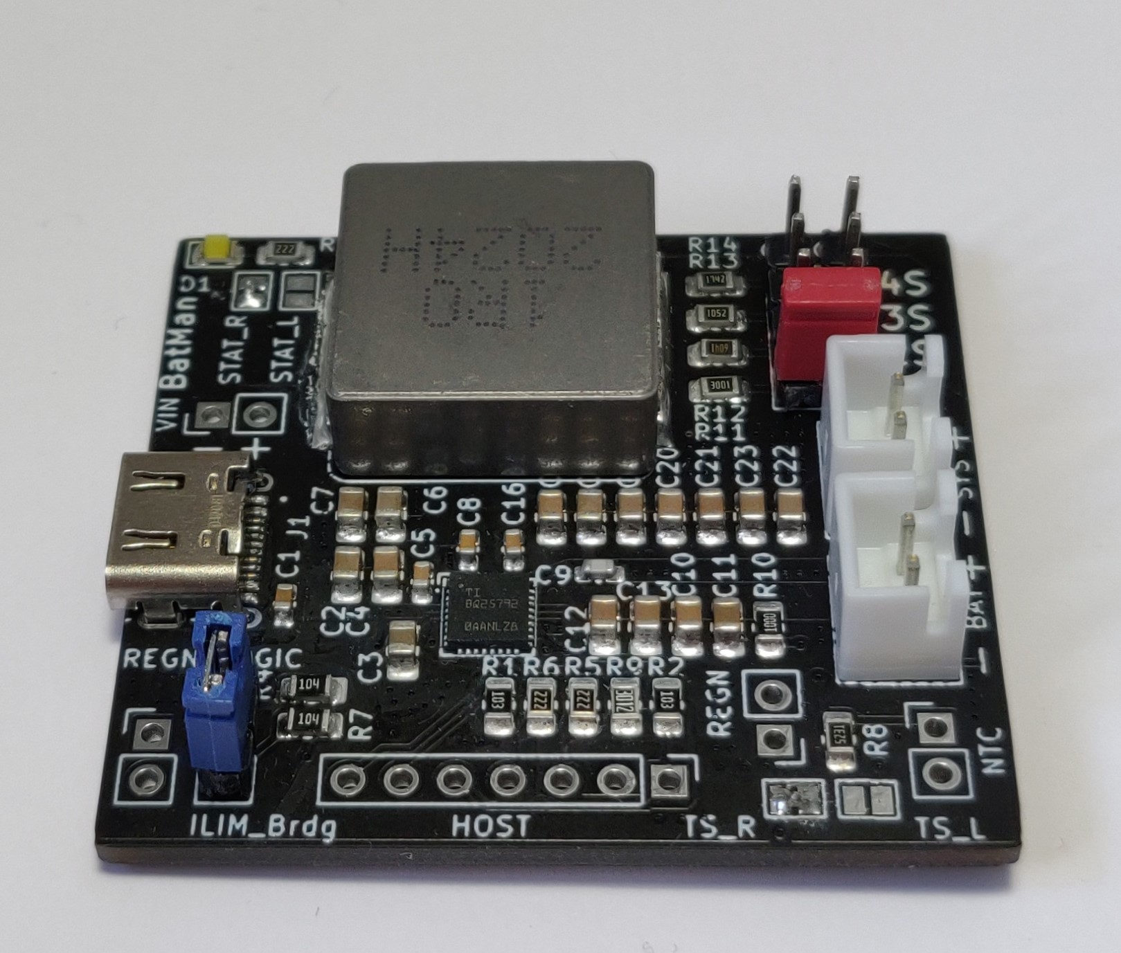

Aus eigenen Projekten habe ich noch dieses Board übrig. Im Netz ist mir
für Hobbyisten nichts dergleichen bekannt was man käuflich erwerben
könnte. Das Board baut auf dem BQ25792 IC von TI auf. Es steuert das
Energiemanagement für die Anwendung bei Batteriebetriebenen Geräten wie
zB einem Bluetooth Lautsprecher.
Das Board lädt einen Akku 1-4S (über Jumper einstellbar) von einem
USB-Netzteil oder beliebigen anderen Netzteilen bis 24V. Dabei gibt es
gleichzeitig eine Versorgungsspannung aus. Diese wird, wenn möglich aus
dem Netzteil gespeist. Liefert das zu wenig Leistung unterstützt die
Batterie.
weitere Features:
-Bis 5A Ladestrom
-MPPT Tracking
-erkennt USB BC1.2, SDP, CDP, DCP, HVDCP und weitere Netzteile
-USB OTG, der USB-C port wird aus dem Akku mit Spannung versorgt, kann
als Powerbank genutzt werden
-Maße: 44mm x 39mm x 11mm
Der Chip ist stand-alone voll funktionsfähig aber alle Parameter können
über I2C von einem Host frei programmiert werden(Eingangsstrom,
Ladestrom, Systemspannung usw..). Bei Fragen helfe ich gerne weiter.
