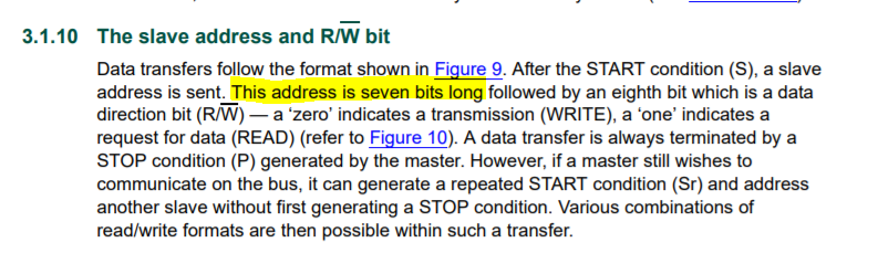

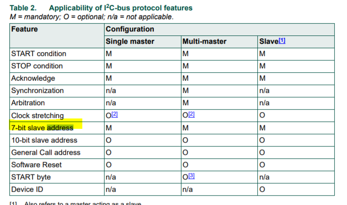

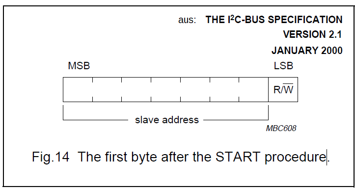

von Joachim B. (jar)
Cyblord -. schrieb:
> Das ist Clean Code. Alles andere ist Pfusch.
das ist DEINE Meinung, aber wie hier jeder weiss lässt du andere
Meinungen eh nicht gelten!
https://evision-webshop.de/Total-Phase-Knowledge-Base/I2C-Slave-Adressierung-mit-7-Bit-8-Bit-und-10-Bit
Cyblord -. schrieb:
> Man zählt auch nicht in 2er Schritten sondern nur bis 127. Weil es eben
> eine 7 Bit Adresse ist.
und das ist definitiv falsch weil es eben auch die Adresserweiterung
gibt, aber zähl du nur bis 127 ;)
von Cyblord -. (cyblord)
Willst du dich jetzt ernsthaft daran aufhängen? Auch die
Adresserweiterung kann man sauber umsetzen. Das ist doch nicht der
Punkt.
Es handelt sich ja auch eher um eine proprietäre Erweiterung und nicht
Teil des Standards. Aber wie gesagt spielt das keine Rolle.
Würde man mit 8 Bit Adressen arbeiten dürfte man nur jede 2. Adresse
verwenden. Die Hälfte der Adresse im Adressraum wäre ungültig. Eine
entsprechende API müsste das abfangen und einen Fehler melden.
Allein daran müsste man schon sehen wie Unsinnig das ist.
Welche Meinung? Du postest einen Link. Als wärst DU in der Lage
selbsttätig über saubere SW Entwicklung zu diskutieren. Vorher
diskutiert ein Lama übers fliegen.

> Eine I2C Adresse kann zwischen 1 und 127 liegen. Ende der Geschichte.
> Nur Idioten können nicht zwischen der Adresse und dem übertragenen Byte
> auf dem Bus unterscheiden.
Na dann zeig endlich die Stelle im Standard wo du das meinst
herauszulesen. Und ich zeig dir dann die Leute die I²C erfunden haben,
I²C Teile in Chips gegossen haben, den Standard geschrieben haben und
viele I²C Chips gebaut haben. Die haben praktisch alle, mit wenigen
Ausnahmen, von 8 Bit Adressen geredet, in ihren Datenblättern
geschrieben und in ihren Testprogrammen so bezeichnet. Und
niederwertigste Bit der Adresse war/ist R/W bzw. Adresse +1 ist Slave
Transmitter.
Das diese ICs, AppNotes, Steuerprogramme und Datenblätter oft außerhalb
von Philips bzw. deren Großkunden nicht bekannt sind, tut nicht viel zur
Sache. Nur deine vehement vertretenen Behauptungen hier, solltest du
etwas überdenken. Offensichtlich kennst du nicht die ersten Jahrzehnte
von I²C beim Erfinder Philips und reimst dir deine eigene Welt zusammen.
Ich kenne keine Quelle in der von 8-Bit Adressen geredet wird.
Schau mal hier rein z.B.:
I2C-bus specification and user manual
https://www.nxp.com/docs/en/user-guide/UM10204.pdf
Da ist immer nur von 7 oder 10 Bit Adressen die rede.
Hast du ein Gegenbeispiel welches näher an einer offiziellen Spec ist?
Außerdem handelt es sich nun mal DEFACTO um 7 Bit Adressen. Was gibts da
zu diskutieren. Jeder weiß es oder sollte es wissen.
von Wolfgang (Gast)
Joachim B. schrieb:
> Johannes S. schrieb:
>> Bei scan reicht es in zweier Schritten hochzuzählen,
>> Bit0 der I2C Adressierung ist das R/W bit.
> nicht in der Arduino Zählung
I2C verwendet 7-Bit Adressen - steht zumindest in der Spezifikation
(The I2c-Bus Specification Version 2.1, Kap. 10 7-Bit Addressing) und
die sollte es wissen. Fig. 14 stellt die Zusammensetzung des Startbytes
auch noch einmal bitweise dar. Alles andere ist nicht I2C.

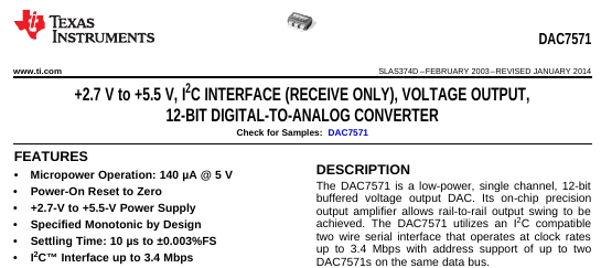

von Bauform B. (bauformb)
Wolfgang schrieb:
> Oder kennst du irgendeinen I2C Baustein,
> den man nur beschreiben, aber nicht lesen kann?
Auch solche gibt es, z.B. den DAC7571.
Aber auch der hat eine 7-Bit Adresse ;)
