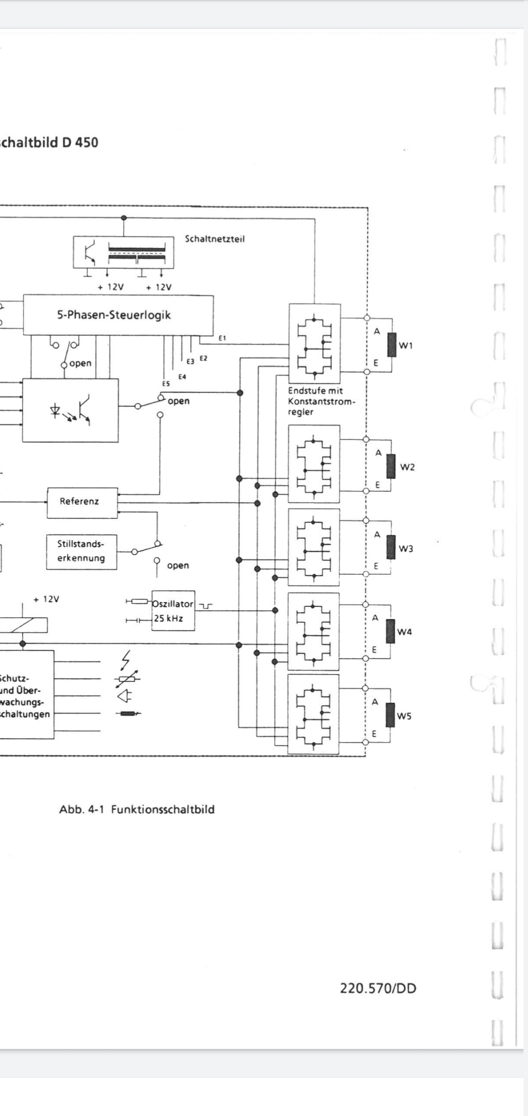

 ich Brauche eure Hilfe :)
Ich baue gerade einen 3D Printer , ich hatte 5 Phasen Motoren rumliegen
und jetzt habe ich im Netz paar Driver gekauft die waren fast umsonst.
Nun zum meinem Problem.
Die Motoren haben 5 Kabeln aber der Driver hat 10 Ausgänge.
Ist jetzt der Driver nur für Motoren mit getrennten Spulen oder kann ich
den den auch benutzen ? Falls ja! wie ?
 Danke im voraus.

Die Anleitung dient dazu den 10-Anschlüsse-Motor an einen 5-Anschlusse
Motortreiber anzuschließen.
Manchmal geht auch der umgekehrte Weg einen 5-Anschlüsse Motor an eine
10-Anschlüsse Motortreiber anzuschließen. Das hängt aber davon ab, wie
der Brückentreiber angesteuert wird.
Es gab ein anderes Forum, da waren solche Sachen beschrieben, aber der
Betreiber wurde so viel attakiert, bis er diese Seite vom vom frei
zugänglichen Teil des Forums nahm.
Je nach Brückensteuerung geht es:
a) gar nicht
b) nur eine Hälfte der Brücke verwendet,
  - die andere Hälfte offen oder
  - per Widerstand auf U/2 gelegt
  - per Drossel hinzugeschaltet
Der Motor hat bei allen diesen Lösungen weniger Moment und Leistung.
