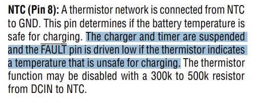

Hallo Leute, ich habe hier eine Schaltung, ein ESP32 und ein Akku-Lade-IC. Am Akku-Lade-IC ist ein NTC vorgesehen damit das Ding nur in gemütlicher Umgebung lädt UND bei Hitze natürlich abschaltet. Der NTC ist optional. Nun könnte ich aber auch ein DS18B20 an den ESP32 ranstricken und den Akku-Lade-IC per EN_PIN steuern. Was meint ihr?

W3ll S. schrieb: > Was meint ihr? Der ESP könnte abstürzen oder falsch funktionieren. Beim Laderegler ist das unwahrscheinlicher.
Guter Punkt. Sind NTC zickig? Ich muss den am Kabel (20cm) zum Akku fädeln.

NZCs sind normalerweise nicht "zickig". Die Außenfühler von Heizungen enthalten zumindest bei älteren Heizungen NTCs, die über herkömmliche NYM-Elektroinstallationskabel mit der Heizung verbunden sind. Die Länge beträgt da immer etliche Meter und eine Abschirmung gibt es auch nicht.

W3ll S. schrieb: > Am Akku-Lade-IC ist ein NTC vorgesehen damit das Ding nur in gemütlicher > Umgebung lädt UND bei Hitze natürlich abschaltet. Eher wird der die Ladeparameter anhand der Messwerte vom NTC an die Akkutemperatur anpassen. Welle 🧐 S. schrieb: > Sind NTC zickig? Sind Widerstände zickig? Das kommt auf dein ungenanntes Akku-Lade-IC an, so dass du das wohl selbst beurteilen musst.
Wolfgang schrieb: > Eher wird der die Ladeparameter anhand der Messwerte vom NTC an die > Akkutemperatur anpassen. Janee, der steuert nur ein FAULT Signal/Pin > LCT4008. https://www.analog.com/media/en/technical-documentation/data-sheets/ltc4008.pdf

Welle 🧐 S. schrieb: > Janee, der steuert nur ein FAULT Signal/Pin > LCT4008. Hätte ja auch anders sein können - hängt halt vom IC ab, wofür der NTC genau benutzt wird.

Welle 🧐 S. schrieb: > Sind NTC zickig? Ich muss den am Kabel (20cm) zum Akku fädeln. Welle 🧐 S. schrieb: > https://www.analog.com/media/en/technical-documentation/data-sheets/ltc4008.pdf Guck dir das Datenblatt auf S.1 an. Parallel zum NTC ist dort ein dicker Kondensator vorgesehen, der sämtliche Störungen, die möglicherweise über die Leitungen einsteuen, sicher tot macht. Und vermutlich ist der Leitungswiderstand deines Kabels gegenüber den nominell 10kΩ des NTC genauso sicher zu vernachlässigen.
Danke. Es wird ein NTC.
