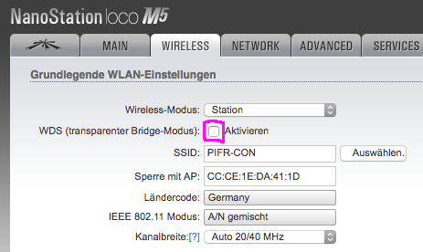

Eine Ubiquiti Nano Station M5 ist als Client ("Station") im Modus
"Bridge" an das 5GHz-WLAN einer Fritzbox 7490 angedockt. Feldstärke
-65dBi, also recht gut.
Am LAN-Anschluss der Nanostation hängt ein Laptop mit statischer IP (die
zum Subnetz der 7490 passt), natürlich inkl. Gateway, Subnetzmaske und
DNS. Ich komme nun zwar auf die GUI der Nanostation (die ebenfalls eine
statische IP hat), aber es kommen darüber hinaus einfach keine Daten
z.B. zum Surfen durch. Auch kann ich die 7490 und andere Geräte im
gleichen Subnet nicht per Ping erreichen.
ABER: In der Nanostation selbst ist unter "Tools" ein Tracert eingebaut.
Das kann nun wiederum problemlos z.B. "heise.de" auflösen und die Hops
anzeigen. Die Nanostation hat also Verbindung ins Internet.
Das Problem muss also irgendwie am LAN-Interface hängen. Ich habe wieder
und wieder alle Einstellungen durchgesehen, finde keine Ursache.
Tips?

Aber ich habe einfach alle Optionen durchgetestet und herausgefunden,
warum es nicht geht: Die Option "WDS (transparenter Bridge-Modus):" im
Reiter Wireless muss AUS geschaltet sein, zumindest bei einer Fritzbox
7490 als Accesspoint (s. Bild).
